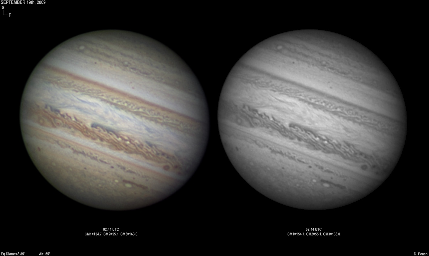

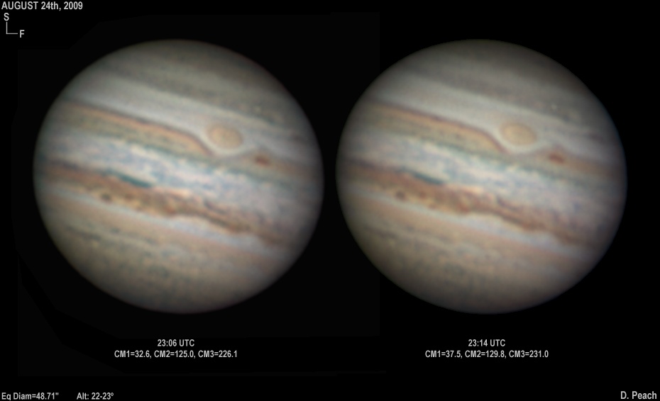

  patry a dit :
Un peu d'accord. C'est en partie pour cela que la "80ED" a initié une nouvelle génération d'instruments, relativement compact et économique et finalement d'une résolution suffisante (pour du CP).
Il n'est pas certain qu'une apo de 120 dans les mêmes conditions sortirait une image moitié meilleure !
En planétaire c'est autre chose, le diamètre (peut être pondéré d'un rapport 3 ?) et la qualité (pondéré d'un rapport 2 ?) sont les paramètres les plus importants ... mais loin derrière les conditions exterieures (seeing pondéré d'un facteur ... 10 ?).
Un exemple ?
Quelle différence entre ceci
et cela
Même auteur (D.Peach), même instrument (C14), presque le même jour (23 aout puis 19 septembre 2009), mais pas tout à fait le même lieu (22° de hauteur depuis l'angleterre dans un cas, 55° à la barbade dans le second cas). Y'a "comme" une différence non ?
Marc
+1
+1
+1
Hein, je l'ai déjà dit ? ;)
Bah encore +1 alors.
Combien de fois je n'ai pas pu avoir une bonne image de Jupiter à 160x, ce qui est faible en planétaire, même avec la bino, qui pourtant permet d'être moins sensible à la turbu. Et pourtant, il y a quelques semaine, j'ai pu aller jusqu'à 1020x avec une dégradation mais acceptable tout de même, et à 800x, c'était propre dans les trous de turbu (qui était assez larges).
