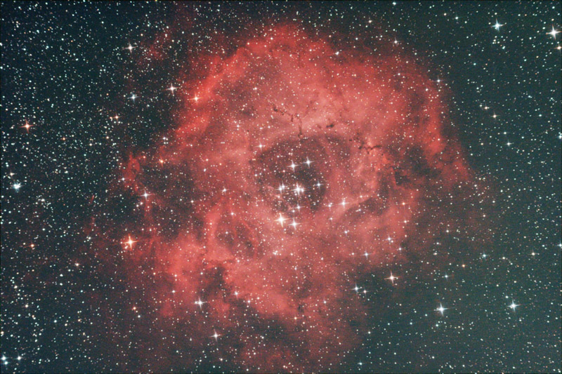

Salut a tous
encore un coup d'épuisette dans la boite a dossier poussiéreux et hop!! voila une tranche de saucisson. les images ont ete prise dans la soirée du 6 Mars; il faisait un froid a pas mettre un ours blanc dehors. mais le ciel etait tres clair et stable , ce qui explique la richesse des brutes.
Autoguidage sans histoire et 14 poses de 10mn dans la foulée; un seul dechet du a un satellite.
FWHM a 2.5
9 darks
3 flats
11 offsets
registration DSS et traitement Tochop
voili voilou
amicalement
Line et Loulou
80ED sur HEQ5 Pro GotoAutoguidage SchorT-Tube 80/400. Starschoot Autoguider+Phd Guiding. Canon EOS 400D defiltré & CLS
Un bien belle Rosette avec du gros potentiel et riche en signal. Je trouve juste le fond de ciel un peu noir mais c'est une question de goût.
Ponpon
Après réflexion, le fond de ciel n'est pas si noir... mais je trouve la transition un peu raide avec la nébuleuse... je sais pas... je devrais peut être consulté ^^.
Ponpon
Ponpon
tu n'as pas tord. ca vient du logiciel que j'utilise pour retirer le gradient.
depuis que je n'ai plus PixInsigth j'utilise Fitswork. son traitement est un peu dur. j'ai bien essayé d'adoucir ca avec tochop mais.....
amicalement
Loulou
Salut Goto24,
Chouette Rosette !
C'est exactement comme ça, que je voudrais la sortir!
Pour l'image avec un satellite tu peux toujours l'additionner sous IRIS en médiane ou Sigma Clipping !
La trainée disparait !
Tu peux aussi traiter le gradient sous IRIS !
Cordialement
Pascal
Belle rosette. Dommage qu'elle sente un peu le ranci (d'après le titre :p)
bof... avec un bon cornichon et un chouilla de beurre....
Elle est bien belle cette rosette !
Encore un ptit gradient vert à virer mais il est soft...
Manque un aplanisseur de champ pour parfaire l'image.
merci Franck
je m'attelle a la retouche; quand a l'aplanisseur on vera ca plus tard. manque un peu de pepetes en ce moment :be:
amicalement
Line et Loulou
Salut Line & Loulou !
Comme j'aime votre image, je me suis permis de la retoucher !
Pas grand chose !
Réglage du point de noir (CTRL+L) sur chaque couche couleur (RGb) !
Eh Voili, j'éspere que ça vous plaira les tourtereaux !
Cordialement
Pascal
haaaaaaaaaa
oui c'est mieux en effet; Line est d'accord mais en ouvrant des yeux comme ca.. car Miss et le traitement....
de mon coté j'essai une technique pour avoir des fond de ciel d'un beau gris ardoise.
si j'y parvient je post.
en tout cas merci
amicalement
Line et Loulou
J'espère que tu ne m'en voudras pas Pascvale,;) Mais si dans un sens ton
image peut paraitre plus avantageuse à l'oeil, les étoiles en ont pris un p'tit
coup dans le nez!:D Aussi, ça montre bien que les gouts et les couleurs....
Alors de mon coté, vite fait aussi.(allez, environ deux minutes) Je l'ai passé
dans les mains de fitwork et un p'tit retrait de gradient automatique et
assombri légèrement le ciel (incroyable hein!bibi qui n'aime pas les ciel trop
sombre! :?:) simplement avec l'histogramme. Oui oui, le truc en bas à droite.
Bon, puis j'ai fait une légère réduction d'étoile... ça encore, c'est mon vilain
défaut. :rolleyes:
Elle est belle cette image....:pou: (bien sur, je ne parle pas de mon traitement
mais de l'image de Line et Loulou bien sur.;))
