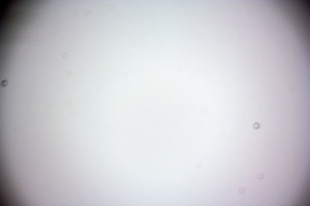

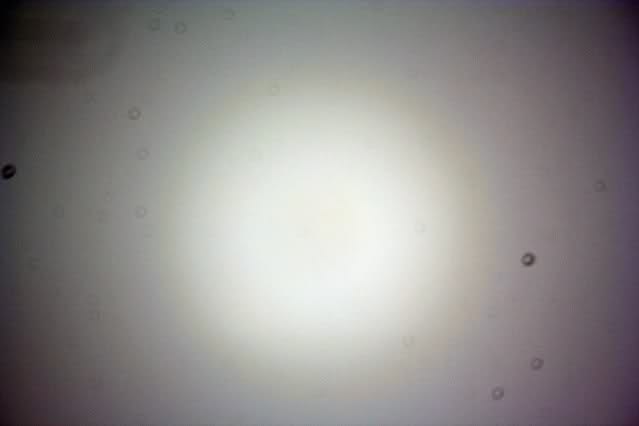

J'ai utilisé une rallonge T2 plus courte (capteur à 75mm du Réducteur) pendant les 2 derniers essais d'autoguidage.
Je m'étonnais d'avoir un espèce de "centre chaud" au milieu du champs.
Alors j'ai fait des flats avec le capteur à 75mm (photo 1) et 105mm(photo 2) du réducteur. Le vignettage est accentué (niveaux) pour la démonstration. Mais ça indique que le reducteur me semble bien plus "propre" à 105mm, l'exposition est plus uniforme je trouve (à part dans les extremes coins). C'est en tout cas quasi le même type de profil d'exposition que le C8 sans reducteur.
