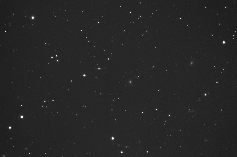

Ugc 9503 c'est Arp62 dans le Bouvier. Quelque chose de minus à 1500 mm de focale mais qui vaut le détour grâce au fond de ciel trés riche dans cette région.
C8 à F7 avec la Sigma
Autoguidage au MAK90 sur G11 pilotée Boxdoerfer
Seeing 2.8 -2.9 secondes d'arc
SQM 19.2
Pose unitaire de 270 à 300 secondes
Fond de ciel 3800 ADU
Total 70 mn

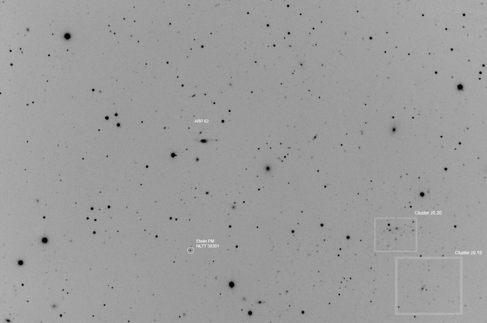

La même en inversé.
Beaucoup de taches dans la partie droite en bas. Le NED identifie 3 amas de galaxies distants de 2.5 milliards d'année lumiére (z0.20 - 0.18)

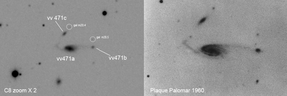

Comparaison avec la plaque Palomar des années 60 :
bonjour
aucune critique tout est parfait .
Tu ne tentes pas ce genre d'objet à F 10 ( sans réducteur ) pour essayer d'avoir un peu plus de
détails sur le centre de Arp 62 ?
Bon bien sur le champ serait plus réduit et c'est vrai qu il est bien garni ici !!!
à bientôt
Gg
Gg : En effet à F10 l'objet occuperait un peu plus de place sur le capteur. Mais il faudrait poser bcp plus longtemps pour avoir le même signal, l'échantillonnage serait moins efficace.
Bref F7.2 c'est un compromis, comme souvent en CP.

C'est intéressant, documenté, renseigné. La comparaison avec la plaque du Mont Palomar ajoute encore de l'intérêt...
