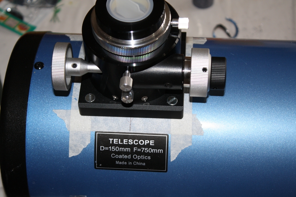

Première étapes: démontage du secondaire sagement rangé et le primaire est aussi mis à l'abri.

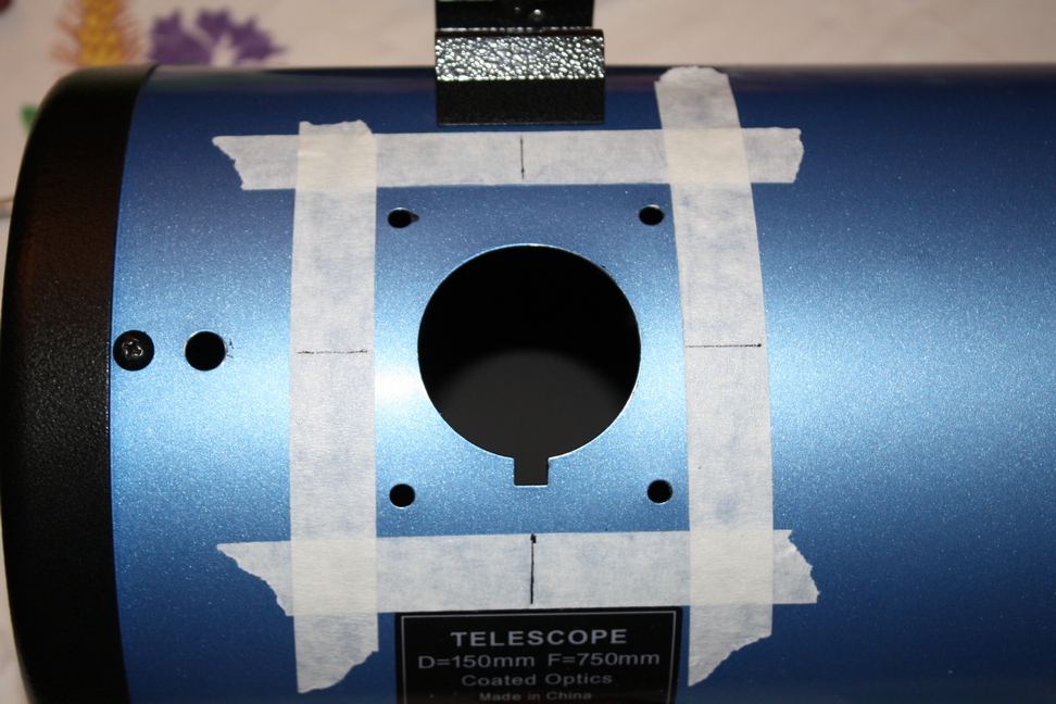

Puis j'ai marqué les bords de l'ancien PO au stock de peintre pour garder la marque, puis j'ai marqué les milieux de chaque cotés comme ceci:

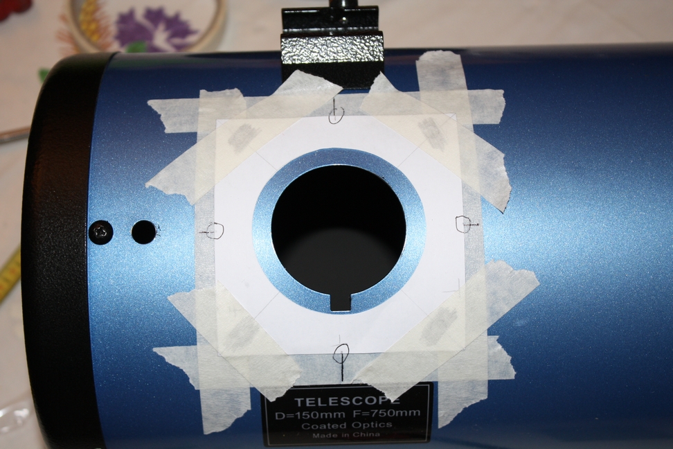

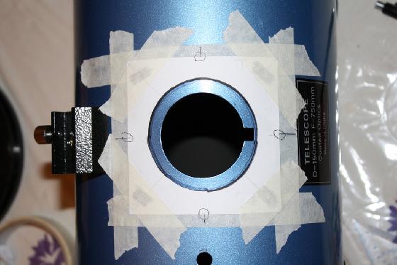

Après avoir fait un gabarit du futur PO,
Il faut faire correspondre les milieux pour bien centrer le PO par rapport au trou déjà fait.
Quatre bouts de scotch et je trace la marque au centre comme ceci :

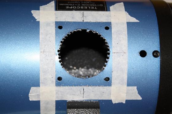

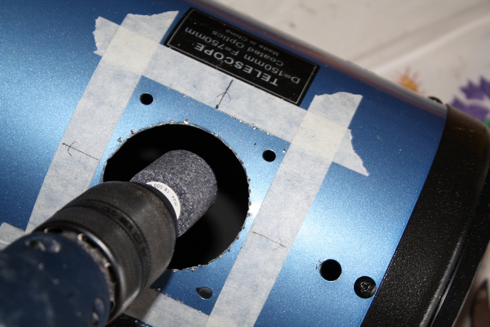

Le découpage a été fait le lendemain avec les outils que j'avais : perceuse et pince....

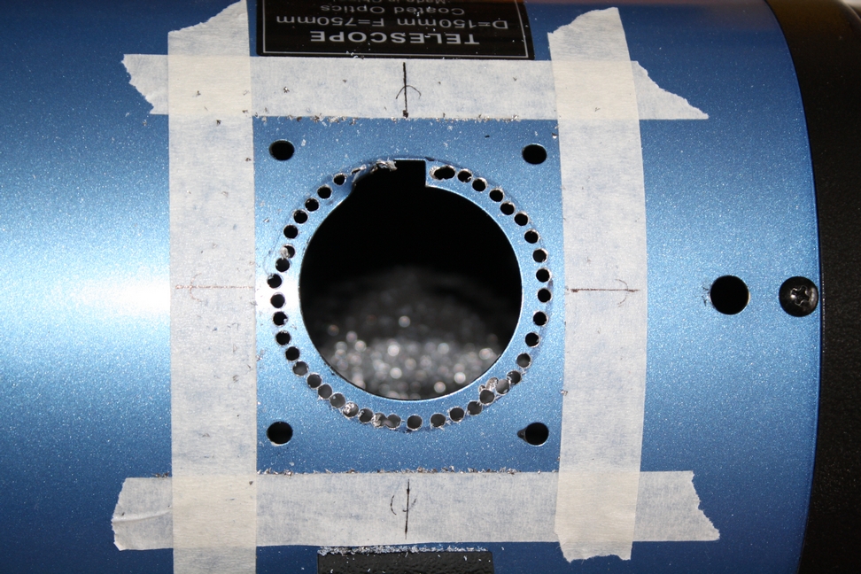

Des p'tit trous , des p'tit trous, toujours des p'tit trous!!!
Il disait...
Une fois les trous placés, un coup de pince et cà se découpe bien finalement:

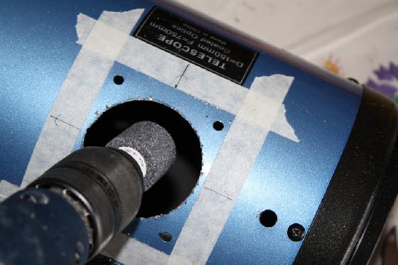

Pour supprimer les restes: un coup de lime à ferraille à la perceuse :
5588-1273619152.jpg et finition à la lime à main...

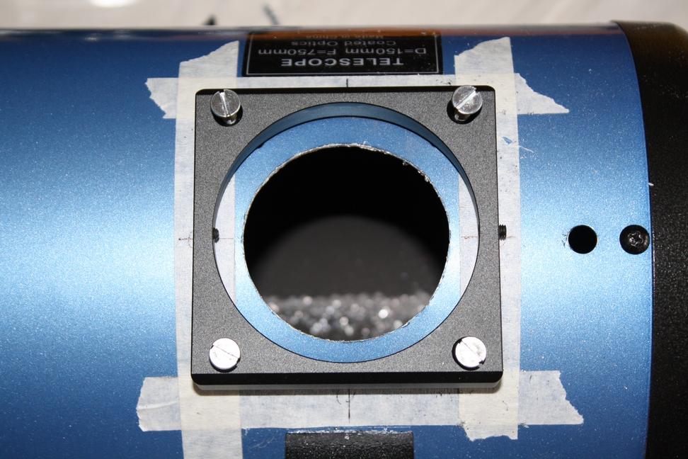

Reste alors à placer la base du PO, j'ai utilisé les marques des milieux pour aligner avec les vis qui fixent le PO sur la base.
Et une fois le PO monté cela donne ceci :
Depuis j'ai ajouté des rondelles entre la base et le tube au passage des vis pour éviter une flexion consécutive au différence de diamètre entre le 150 et le 200 pour lequel il est prévu.
Reste alors le remontage des miroirs après un bon nettoyage du tube.
Les premiers test sont bon, MAP super douce et je peux facilement orienter l'APN maintenant.
Les mesures sont bonnes j'ai 1 cm de marge en MAP avant de buter, mais faudra prévoir un tube allonge pour la MAP avec oculaires car le tube est court mais faisable en limite avec l'oculaire juste serré et un peu sorti du tube
