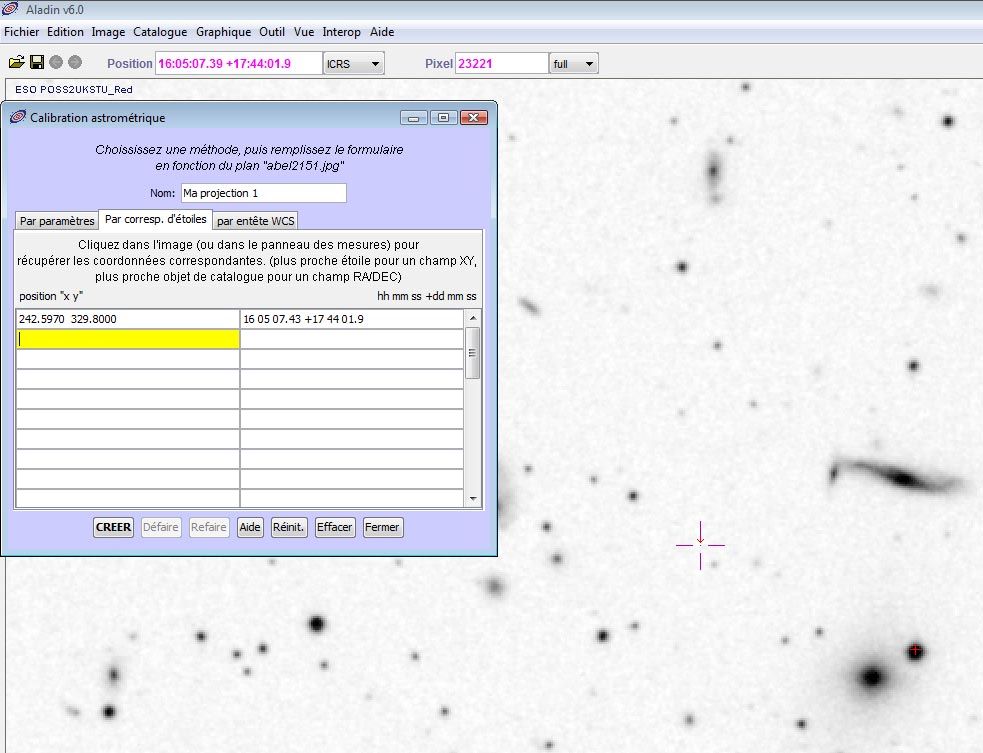

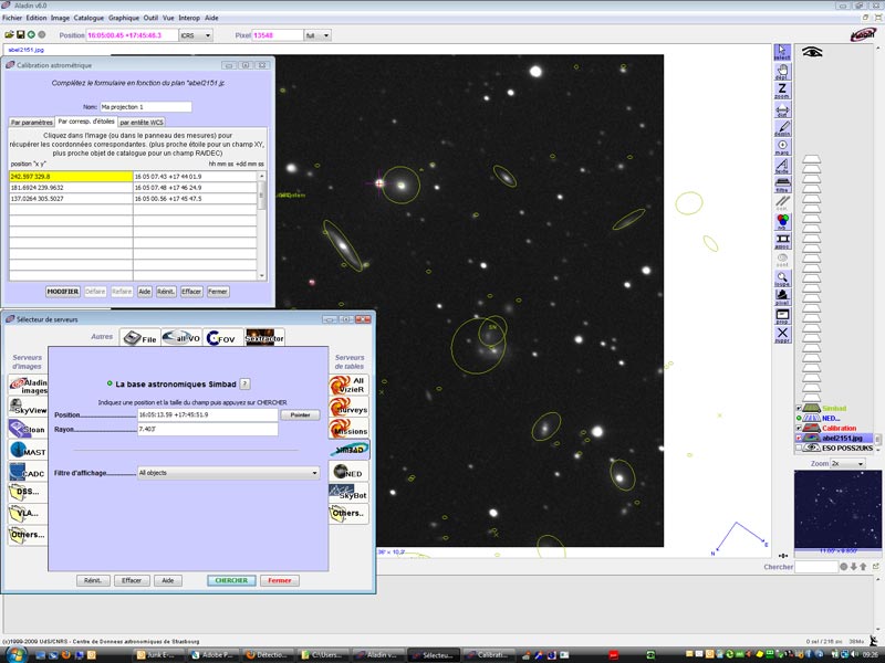

Avec Aladin, il faut que tu fasses une calibration astrométrique de ta propre image : donner en gros les coordonnées du centre de ton image, puis cliquer sur 2 étoiles et donner leurs coordonnées (trouvées dans CDC par ex). Après tu charges un ou plusieurs catalogues, par exemple la base Simbad, et il te marques les objets avec les infos; J'ai essayé çà marche pas mal!

J'ai utilisé Aladin, possible de référencer n'importe quel .JPG et de superposer les différentes bases ou image Aladin... Manip un peu hard, mais une fois le talonnement passé c'est assez génial..
Ah, voilà la réponse. Donc c'est possible. Reste à savoir comment.
n'ayant rien à traiter (com d'ab) je m'y colle

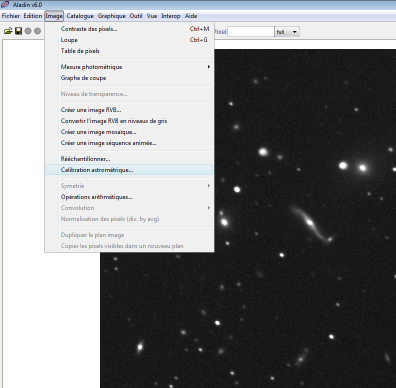

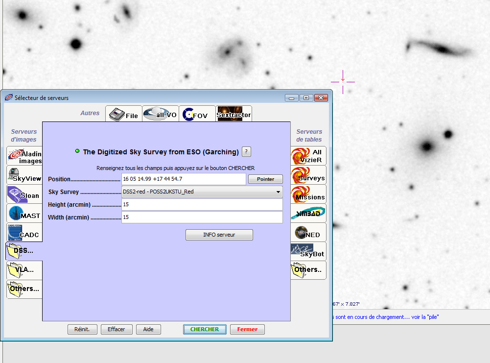

charger image DSS:
puis fichier/ouvrir (charger ton image)
puis

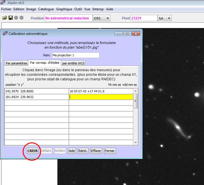

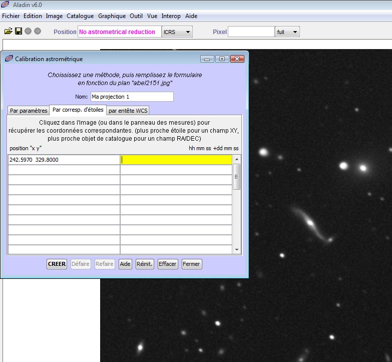

choisir volet par correspondance d'étoiles
cliquer sur une étoile de ton image
sélectionner la vue DSS
cliquer sur étoile correspondante
faire X choix supplémentaires (au moins 3 je pense) puis cliquer sur "créer"
ensuite charger les catalogues
c'est fini

il balance un message d'erreur comme quoi l'image est trop grande: n'en tiens pas compte
ce logiciel est vraiment du pain béni (oui oui) pour les dragueurs de grands fonds:be:
voilà c'est çà, bravo gérard pour ce tuto détaillé! je me suis mis moi aussi à Aladin, c'est quand-même plus intéressant de voir ce qu'on a sur son image, en terme de mag limite, ch'tites galaxies, objets particuliers etc...

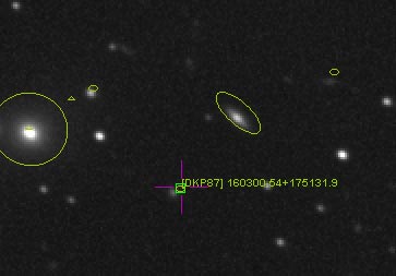

Bon, pas trouvé le moyen de reporter le nom des objets sur la carte, comme sait le faire carte du ciel. Je pense que cette option n'est pas possible avec Aladin.
Application sur les derniers Arp imagés cette semaine, 36 et 183 :
Bonne idée de mettre l'image en neg

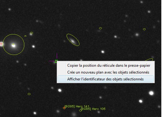

pour les noms, il faut que tu achètes une souris avec un bouton droit:
suffit de le faire pour tout les objets qui t'intéressent
edit: mieux
si tu fais un double clic sur le catalogue, il sélectionne tous les objets
ensuite un clic droit sur l'un d'entre eux, afficher tous les objets sélectionnés
il affiche alors tous les labels
Bin voilà, suffit de demander :p. Donc c'est mieux que CdC : on peut selectionner et limiter le nombre de références affichées (sinon ça fait un peut fouillis, c'est le cas de CdC).
Génialissime! Je me doutais que c'était possible sur un logiciel scientifique comme ça, mais mainteant je sais et c'est grace à vous!
