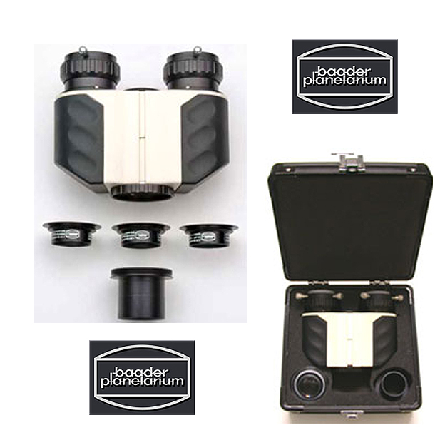

Comme tu opposes le choix d'un Hypérion à un binoculaire je crains que tu ne voies pas trop ce que c'est.
Une bino c'est en fait un support pour deux oculaires.
A elle seule la bino ne suffit pas, il faudra en général une barlow un peu spéciale associée et des paires d'oculaires.
On peut aussi utiliser une seule paire d'oculaires et plusieurs barlows.
Par exemple la bino Baader MaxBright avec trois Glasspath: les petits glasspath sont en fait des couplets divergents qu'on monte pour avoir le foyer au newton. C'est une sorte de barlow.
Bref, un bino ne remplace pas un oculaire, tu montes deux oculaires dans une bino sur ton scope.
Ici par exemple deux oculaires Antares sur une bino dans un dob
http://www.webastro.net/forum/showthread.php?t=91294

La cage secondaire qui se baisse c'est bien, on peut faire de la bino sans barlow/correcteur en amont, mais ça ne donnera pas une bonne illumination du champ.
A f/5 avec une entrée de 23mm (celle de la Maxbright) même des oculaires de 20mm auront les bords de champ assombris.
Avec le correcteur 2" 1,7x pour Newton, ça sera nettement meilleur. On laissera la cage secondaire en haut, ou à peine baissée (1cm ou 2 maximum).
l'illumination du champ sera bonne avec des oculaires de 20mm et la coma sera tout à fait corrigée.
Les Hypérions ont beaucoup de recul, on peut donc supposer qu'ils sont adaptés à la bino, mais comme déjà dit ils sont trop lourds. Le passage du nez peut être un problème aussi malgré ces 20mm de relief d’œil.
Enfin ils ne sont pas terribles en bord de champ pour leur prix. Aujourd'hui y a intérêt à prendre des ES68°, bien mieux corrigés, plus légers...etc
On réservera les Hypérions aux porteurs de lunettes qui préféreront ce compromis pour garder le recul.
Mais la bino c'est surtout en planétaire que c'est magique, et là faudra une barlow en amont. En ciel profond je trouve ça curieux, mais on perd en magnitude limite assez sensiblement. Je ne l'utilise quasiment jamais en CP.
Amicalement, Vincent
