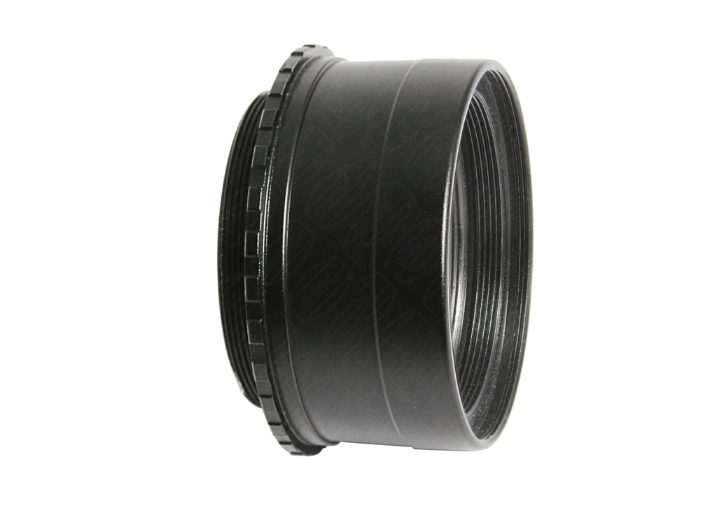

Sinon, tu attaches un "nez" T2-2" Baader:
qui te permet d'insérer tout ça dans le porte-oculaire 2", et permet aussi d'attacher des pièces M48 (filtre 2") ou T2 coté télescope.
Mes filtres sont en 2".
Si je comprends bien la pièce en photo:
A gauche, c'est la partie qui se visse sur la bague T2? (qui se bloque dans le PO)
Et a droite, celle ou je pourrai visser mon filtre puis la Bino?

J'ai une bino bague T. On peut en effet mettre des filtres 1,25": Baader a une extension T2 M-M dans laquelle on peut mettre un fitre 1,25" (M28,5). If suffit de mettre alors une bague T2 F-F pour récupérer le pas de vis femelle. Par contre, le tout est moins solide et on sort encore plus la tête bino du porte-oculaire, et souvent il vaut mieux alors un nez 2".
Par contre, des filtres 2", ça va être dur: T2 c'est un pas de vis D=42mm et le filtre 2" c'est un pas de vis D=48mm...
Par contre, bino bague T, pas de problème: la Baader MaxBright a un pas de vis T2, et est livrée avec le "nez" 2" sur T2.
