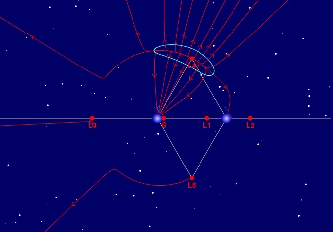

bonjour
tu peux regarder cette petite animation
http://www.sciences.univ-nantes.fr/physique/perso/gtulloue/Meca/Planetes/lagrange.html
tu choisis les courbes et tu cliques n'importe ou sur le dessin :
tu peux réaliser ce genre de dessin
ma courbe bleue est une équipotentielle ,( Ep = cste ) elle peut donc représenter une trajectoire où l'energie cinétique ( donc la vitesse ) sera constante .
Puisque ( Ec + Ep = cste ) Ce n'est pas la seule trajectoire possible , mais ça donne déja une idée d'une trajectoire sans moteur allumé pouvant se dérouler indéfiniment ...
Les courbes rouges les lignes de champs représente la résultante des deux forces gravitation + force centrifuge .
Il y a compétition entre ces deux forces puisque la planète (1) tourne autour du soleil (10) => notre dessin "statique" est donc "faux" et nous induit en erreur , c'est pour cela que sur l'animation TRES BIEN FAITE de ma collègue , elle a pris le soin de faire tourner un fond de ciel étoilé ....ça tourne donc force centrifuge ...
C'est pour cela que les force sont "répulsives" au delà des points de Lagrange .... si on lache un objet sans vitesse initial par rapport à le planète (mais donc en rotation par rapport au soleil ) au delà des points de Lagrange la force centrifuge sera la plus grande et le point s'éloignera .... la force ressentie sera répulsive ...
En deça des points de lagrange les forces sont attractive : la gravitation l'emporte sur la force centrifuge ....
Sur les points de Lagrange , les forces de gravitation et force centrifuge sont nulles ...encore une fois bien comprendre que la planète ( et donc tout notre dessin statique ) tourne autour du soleil , ce n'est pas statique , c'est dynamique ...et c'est une des difficultés ( nombreuses ! ) de l'enseignement de la physique ....heureusement on a Geneviève et internet ...:wub:

Bonjour gglagreg
Très instructif la démonstration avec le croquis...
J'y ai trouvé mon bonheur...:) et je comprends bien la spécificité de L1,L2,L3...je n' oublie pas non plus que dans l'espace tout est dynamique !
Merci encore pour le lien (et c'est vrai que la physique , c'est pas toujours simple) et merci à Geneviève pour le travail effectué !!!
