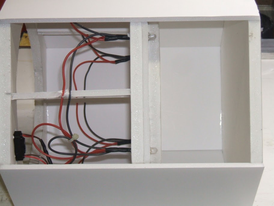

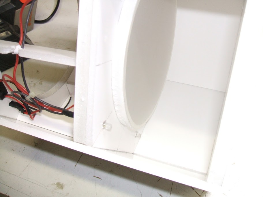

Salut Olivier,
J'ai fait la mienne en carton plume blanc, avec du calque pour une bonne diffusion de la lumière.
Voila quelques photos:
