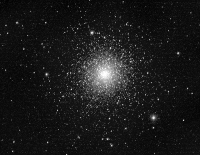

Salut à tous,
Bénéficiant d'une accalmie Jeudi soir,
Je me suis forcé à sortir le matos, & bien je ne suis pas déçu !
Je vous livre une image de M3
Qui compterait pas moins d'un demi million d'étoiles.
La taille de l'amas est d'environ 160 années-lumière.
La plupart des étoiles de l'amas sont âgées de 10 milliards d'années mais il contient un nombre assez élevé d'étoiles bleues, donc jeunes.
Il a été découvert par Charles Messier en 1764 et fut résolu pour la première fois en étoiles par William Herschel vers 1784
13 X 200 s
7 darks
11 offsets
11 flats
J'ai posé moins par pose unitaire pour voir le résultat !
Utilisation du "prétraitement 2" sous IRIS, ça marche au poil !
finition to shop !
Setup habituel
ATIK 16 au foyer de ma bonne vieille lulu SW ED 80
Autoguidage GM & PL1M sur objetif photo 300 mm relié par ASCOM à une HEQ5 goto !
Stats d'une des brutes sous IRIS !
Dite moi ce que vous en pensez !
Cordialement
Pascal
PS Merci Patry pour ton bricolage sur le PO de l'ED 80, 3 épaisseur de scotch plus tard et c'est plus le même PO !:)
http://www.webastro.net/forum/showthread.php?t=56208

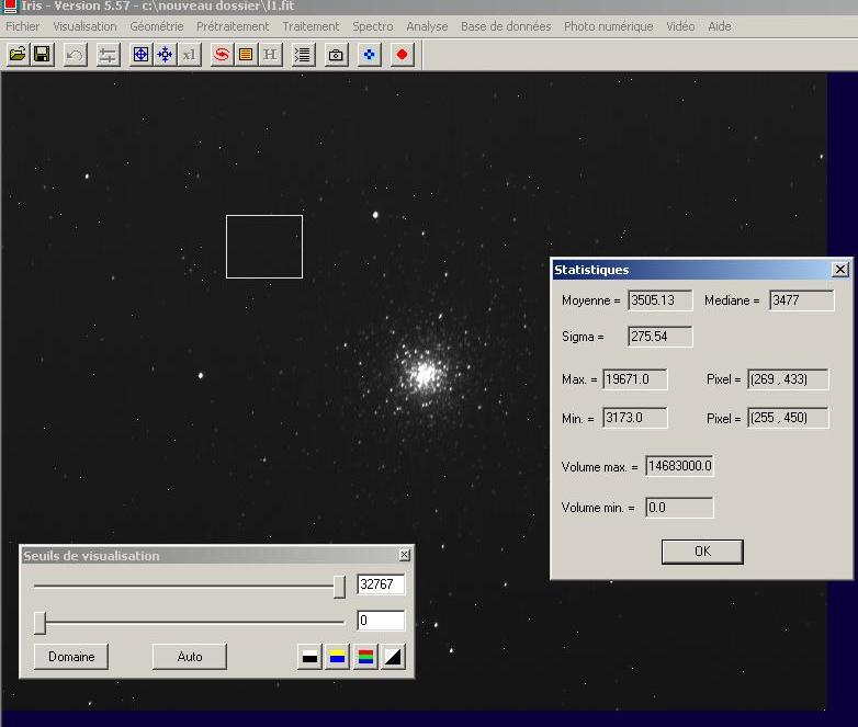

Salut Pascal
Des remarques :
- 3500 ADU en fond de ciel avec 200 secondes à F7 c'est pire que dans la banlieue Lilloise.
Mais ce n'est pas une catastrophe. Tu peux aller jusque 4 à 5000 ADU.

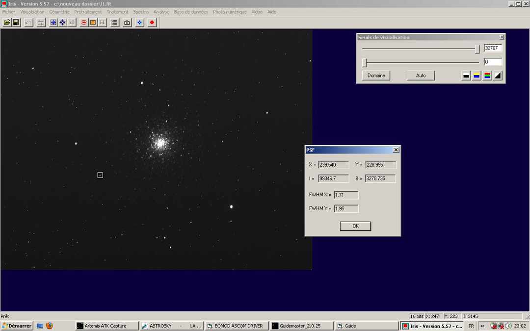

- Tu cites une valeur de FWHM, c'est trés bien :rolleyes:, Essaies de la convertir en seconde d'arc, en valeur de "seeing".

salut
les sorties sont rares en ce moment; heureux ceux qui peuvent le faire.
bel amas en tout cas. bravo
amicalement
Line et Loulou
bonjour pascal,
bel amas
juste un peu trop bruité chez moi
comme dit christian, il faut voir en priorité ce probleme de flexion
une dernier chose,
quand tu fais une stat de fond de ciel, il faut choisir une zone sans etoiles : sur l'image que tu nous montre il y en a une belle
resultat cela modifie sensiblement les valeurs
refais la manip, tu verra deja tu ne sera pas une moyenne de 3500ADU
Invité Scopy
Jolie pelote de diamants ce M3, j'aime bien les 4 étoiles qui l'encadrent (un peu comme les deux étoiles brillantes de par et d'autre de M13 ...).
Dommage pour les étoiles un peu allongées ... mais avec les conseils des amis, tu vas vite régler le problème.

Belatrix, j'ai repris les stats sur une brûte comme tu me la suggérais mais il n'y globalement de grosses différences !
Je pense que je vais rester à des poses de 200 s en L !
Il faut que je voie ce problème de flexions !

M3 fût pour moi mon 3eme essai en Imagerie. J'ai sur mon écran un fort bruit de fond sur ta photo.
Ayant depuis récemment Pisinsight LE, j'ai voulu testé sur ta Jpeg, et voilà ce que ça donne avec retrait du gradient (en toute modestie:) ):
Il est vraiment superbe cet amas (500 000 chtis soleil :b:)
@stronomiquement vôtre.

Tu multiplies la FWHM mesurée par la valeur de ton échantillonnage.
Ch
Je réponds un peu tard!:confused:
En échantillonnage, je suis à 2,9 (ICX429 & ED80) !
FWHM à 1.59 (ARTEMIS Capture) !
Donc Christian, le seeing était de 4.611
