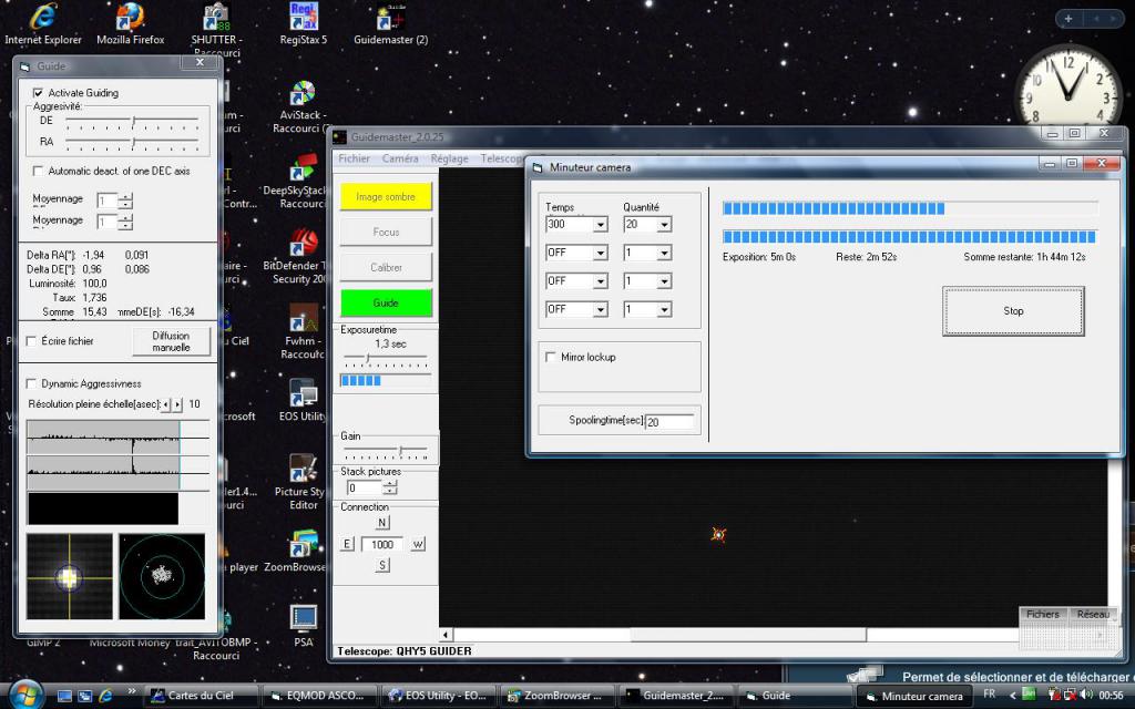

Pourrez-tu me poster un screen-shot de GM pour voir le barycentre !
Comme nous avons a peu près le même setup, car j'ai des étoiles légèrements :cry:allongées !
Merci d'avance

Bien vu Pascal
J'ai répondu sur l'autre fil concernant les flexions de ton setup.
Mais la capture d'écran ci dessus montre que tu as également une dérive en AD puisque le nuage de point est allongé horizontalement.
C'est peut être la monture qui a des difficultés pour suivre. Donc les corrections AD sont importantes mais n'arrivent pas à ramener l'étoile guide sur la droite horizontale.
bonjour pascal
regarde ton nuage de point
il est décalé vers le haut , le graphe de écarts pour cet axe est celui du bas juste au dessus de la luminosté .
pour cet axe pendant plusieurs "coups " l'écart augmente et la monture ne réagit pas assez vite puisque quasiment tous les écarts sont positif pas un seul ne devient négatif ....c'est typique d'une correction insuffisante sur cet axe ....
soit tu mets l'agressivité à 100 % soit tu augmentes la vitesse d'autoguidage sur la raquette , soit tu augmentes le paramètre "durée maximale du déplacement" dans la configuration ...
regarde ton nuage de points dans l'autre direction : il est trop dispersé , le graphe des écarts correspondant est l'autre graphe ( celui du hautjuste en dessous de résolution pleine échelle ) et là c'est tout le contraire : à chaque coup la monture passe d'un coté ou d'un autre en clair elle oscille sans jamais pouvoir trouver une position stable et qui plus est l'amplitude des oscillations est grande ....
dans ce cas il faudrait diminuer l'agressivité jusqu'à obtenir un graphe comme l'autre avec une dérive d'un seul coté puis l'augmenter légèrement ...
Ce dernier cas est plus "pénible" que le premier car le balancement peut venir d'un gain trop fort (agressivité trop importante ) mais aussi d'un Pb de monture ( jeu trop important ) et d'un mauvais équilibrage ...
En cas de forte turbu on retrouve ce Pb de balancement mais on le retrouve sur les deux axes ( ça semble pas le cas ici ) et comme tu as une cam longue pose en augmentant légèrement le temps d'expo ( 0,5s voir 1s ) tu doit pouvoir le réduire fortement ...
repère bien tes axes en fonction de l'orientation de ta caméra , vérifie monture , équilibrage et trouve d'autres paramètres sur GM ....
un conseil fait un tableau et note tous tes paramètres pour chaque pose ....regarde ensuite les brutes ....n'hésite pas à tester les cas "extrèmes" (clairement mettre la monture en oscillation ou au contraire laisser une dérive qu'elle n'arrive pas à corriger ) pour bien sentir et comprendre ce qu'il se passe ...
Bon courage !

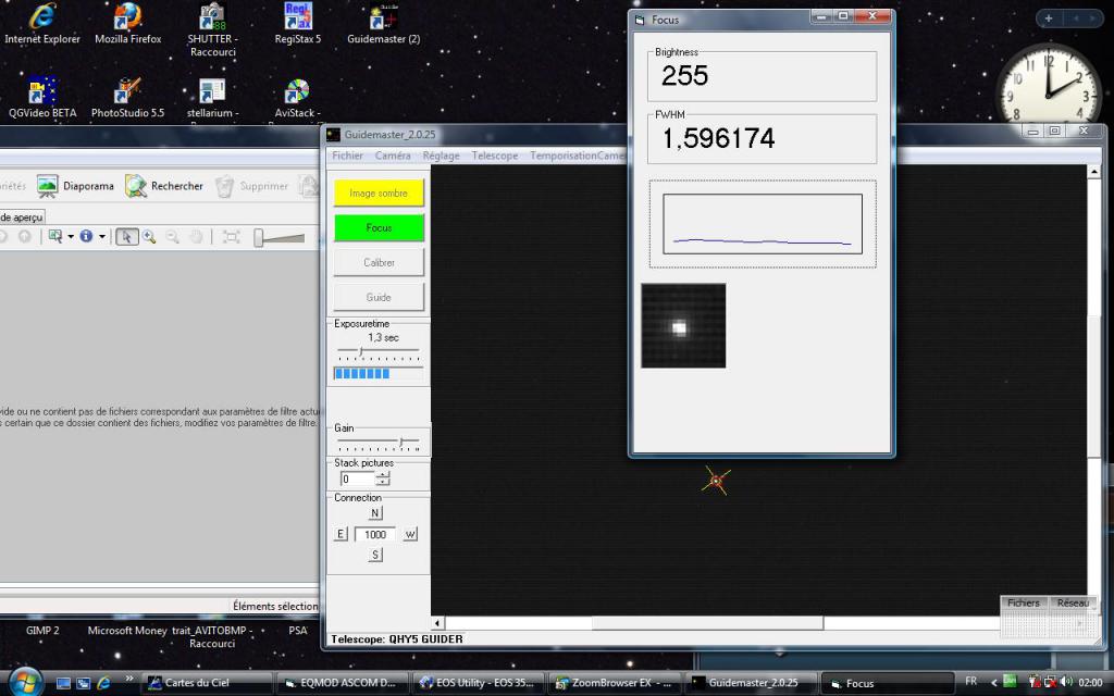

J'aurais deux questions à poser :
1/ à quoi correspond fwhm à 1.596174 et comment on la retranscrit en " d'arc
2/avec GM on peu écrire un fichier , je pense que ce doit être celui des courbes de correction DE RA, comment peu-t-on le visualiser et l'interpréter , existe-t-il un soft pour cela?

je repose mes deux questions :
