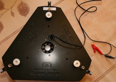

- Est-ce qu'un ventilo est obligatoire/fortement conseillé/pas indispensable ? je précise que mon matos dort au garage, donc à l'altitude à laquelle je vis ça veut dire 3º l'hiver et 10-12º l'été...

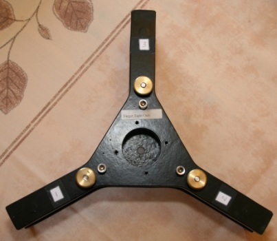

Les supports 9 points sont vraiment "massifs" : raison de plus de prendre le ventilo.
les anciennes versions 3 points (largement suffisante en fait vu l'épaisseur du miroir)
et les versions 9 ponts : bien plus massive et moins aérées naturellement
Pour le ventilateur : je dirais : prends le comme les autres options 1/10, freins. C'est pas si cher.

A mon avis un ventilo est superflu, et induit d'autres contraintes (batteries etc...).
On peut les modifier en 9 points si on est un minimum bricoleur. ;)
Scie à métaux et perçeuse... :be:
A choisir, je prend sans hésiter l'ancien 3 points modifié maison en 9. ;)
+1, c'est pour ça que je n'aime pas trop... :confused:
