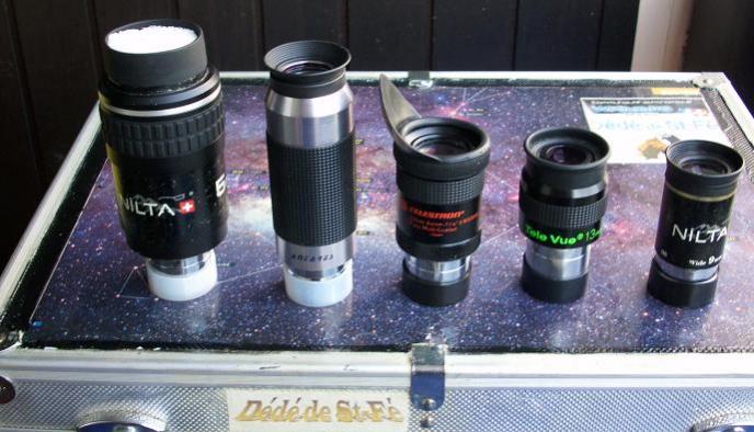

............ Pour Oeil2tôp et 5 oculaires !
Les 5 oculaires ! (merde alors, j'ai oublié d'enlever la protection sur le 5mm)

Tester un oculaire que Zito (Merci Zito :blush: ) m'a prêté au RAP, c'est un Antares W70 de 9,7mm, je dois le comparer avec mon Nilta Vega wide 66° de 9mm :hm:
23h30, je suis installé, le ciel n'est pas si terrible que ça, sur tout l'horizon Est-Sud-Ouest, une brume monte en se dégradant jusqu'à environ 25° de hauteur, à l'Ouest la Lune déja bien grosse illumine la voute, (heureusement un peu plus tard un gros nuage va l'éclipser), la température est fraiche : 8,1°c et descendra en fin d'observation à 6,9°C, l'humidité est bien présente, ça turbule assez fort et par endroits, un léger voile de cirus va décidé de mes choix d'observation, je voulais observer correctement M51 pour participer à l'objet du mois de mai et j'ai dû renoncer, en effet lorsque j'ai pointer le Tourbillon avec mon 23mm, il était bien palichon, je distinguais tout juste les deux noyaux mais sans le moindre détail, sans le pont de matière bon, vous allez me dire que le miroir n'était pas à température, mais je sentais bien que je n'aurai pas une belle image de galaxies ce soir
Le Grand Amas d'Hercule (Messier 13)
A l'Est, la constellation d'Hercule semble m'inviter, alors tout bonnement je décide de faire le comparatif sur M13, et puis zut autant y aller avec tous mes oculaires à disposition :
Oeil de Chouette > Celestron Axiom 23mm 70° (54x pour 1,29° d'arc)
Les copains d'abord > Nagler 13mm 82° (96x pour 0,85° d'arc)
Antares W70 9,7mm 70° (129x pour 0,54° d'arc)
Nilta wide 9mm 66° (139x pour 0,48° d'arc)
Nilta Andromed 5mm 68° ( 250x pour 0,27° d'arc)
Et bien sùr Oeil2tôp : Dobson 254x1250mm
:wub:
