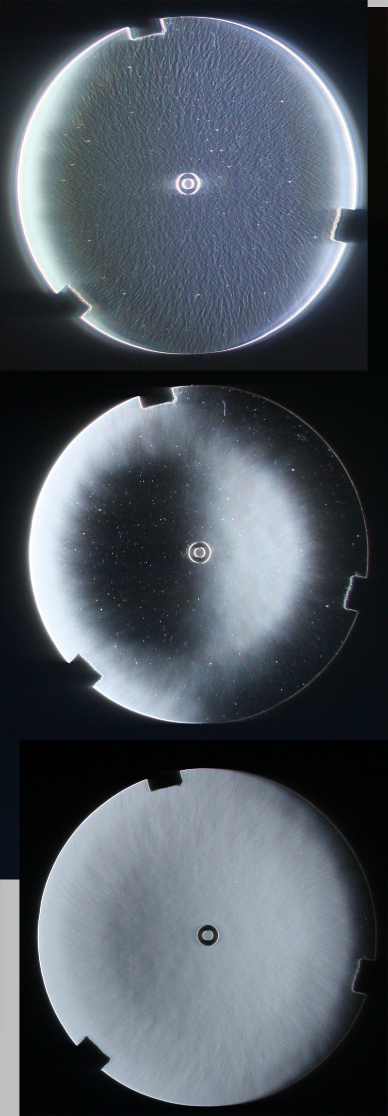

nous avons testé avec son propriétaire un Orion Optics récent au contraste de phase pour voir son état de surface.
Voici les images du test de Lyot, et du Foucault en référence.
Pas mal de stries radiales sur ce miroir. Par contre la forme est bonne.
Frédéric.
  • Réponses 389
Merci Chonum.
Et l'état de ce miroir provoque beaucoup de diffusion ou c'est limite visible ?
C'est très mauvais:
On y voit même le sens de rotation de l'outil...

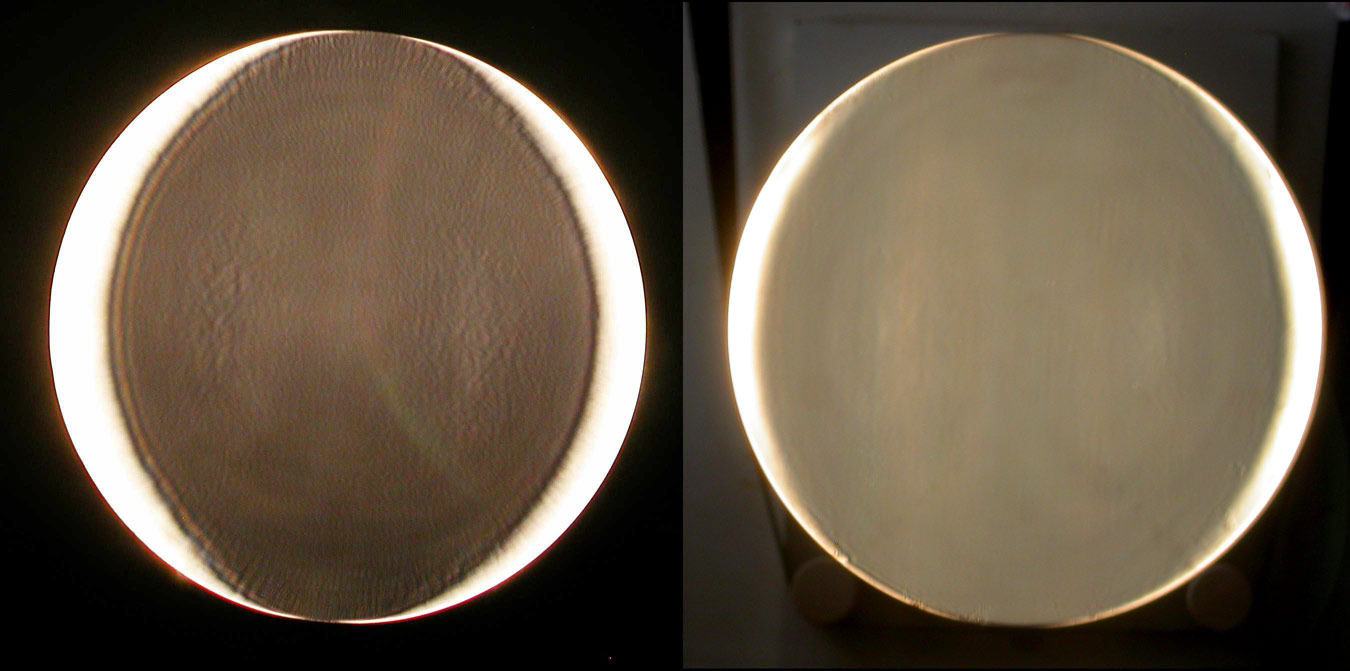

A comparer avec celui-là:
Ou cet autre:
(les stries verticales sont dues à de minuscules rayures sur le miroir de renvoi de l'appareil de Foucault. Ces stries ne se situent pas sur le miroir mais sur l'appareil de contrôle.)
Deux miroirs de 200 (polis par Jean-Marc Lecleire) que j'ai le bonheur de posséder ( dont un en zerodur racheté d'occase à prix sacrifié)...

Salut, je suis le proprio du miroir.

A prioris pas de défaut de forme notable (foucault ), les autres mesures devant etre recoupée avant d'etre publiées.

Bon , admettons qu'on ne compare pas les contrastes de phase, on peut quand mème comparer les foucaultgrammes?...
(Je ne parle pas de la forme générale.)
Sur le tiens on voit déjà des accidents de surface (stries)...
