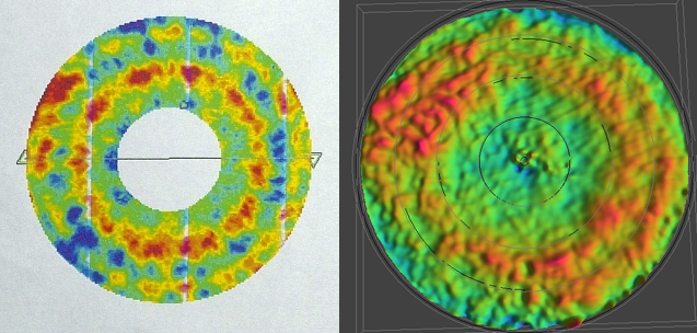

- Actuellement je teste avec des moyens amateurs. Le miroir de François a été placé sur un stand à deux points de maintien à l'horizontal. Pour vérifier l'influence du stand, nous avons fait deux mesures à 90° sans que cela ne change le résultat. Ce qui est somme toute logique : c'est un 200mm d'épaisseur correcte.
Ceci ne serait pas vrai pour un 400 ou 500 mince bien sûr.
Pour ces miroirs, les pros utilisent soit une station horizontale directement sur un marbre (surtout pas de cales), soit un stand vertical sur sangle. C'est ce que j'aurai aussi car la station horizontale est assez délicate (chute de pièce et vibrations sur le rail).
Le support par ventouse me semble étrange. Peut être une multitude de petites ventouses, mais les dos de miroirs sont bruts, pas vraiment top pour une ventouse ?
- Concernant la température, on en a parlé et les tests ont duré tout l'après midi : le miroir était stable. Surtout qu'il n'y avait pas d'évolution des résultats.
- Pour les mesures, il faut savoir que l'interférométrie avec un soft de réduction comme Open Fringe prend du temps, que François est resté l'après midi donc on a dû faire 5 ou 6 mesures. Maintenant quand elles sont toutes cohérentes avec des tilts différents, c'est correct. De plus les interférogrammes ont été réduits par deux méthodes différentes (tracés de franges et FFT) et deux logiciels (OF et Atmos Fringes) des résultats cohérents. Le front d'onde donné par OF en FFT est proche de celui du Zygo d'ailleurs :
Le SH que j'attends et que j'ai utilisé encore aujourd'hui chez IO peut intégrer une 20aine de mesure par seconde, donc c'est complètement autre chose.
L'assertion de Barry sur "1000 mesures" me semble un peu étrange d'ailleurs car une mesure au phase shift est relativement longue, en faire 1000 doit immobiliser le Zygo un bon moment. Surtout si ils les font deux fois oO
- Pour la précision (répétabilité) c'est difficile à mesurer. Sur une série de mesure je passe de L/20 à L/24 RMS par exemple, je dirai dans le 1/15 de lambda ? Le SH lui mesure un front d'onde parfait issue d'une fibre SM à L/100, c'est plus impressionnant :D Certains SH ou un Zygo GPI peut grimper à L/500.

Je ne doute toujours pas de la bonne foi de Chonum, mais de ses conditions de mesure, oui. C'est pourquoi j'ai demandé à OO de bien vouloir nous faire part autant que faire se peut (il y a des secrets de procédés, c'est bien normal) de ses conditions de test, je lis que la façon de fixer le miroir durant les essais peut conduire à des écarts importants. Et la façon OO de procéder n'est pas courante (voir messages http://www.webastro.net/forum/showthread.php?p=878182#post878182)

4) Les mesures faites par chonum au bath et moi meme au roddier doivent etre croisées avec une autre manip
S'il y a de l'asigmatisme (par exemple) et qu'il ne change pas de direction lorsqu'on tourne le miroir, ça prouve qu'il vient du stand, non ? Ou bien tu veux dire qu'il tourne avec le miroir ?

S'il y a de l'asigmatisme (par exemple) et qu'il ne change pas de direction lorsqu'on tourne le miroir' date=' ça prouve qu'il vient du stand, non ? Ou bien tu veux dire qu'il tourne avec le miroir ?[/quote']
Oui Bruno les défauts tournent avec la rotation du miroir.
