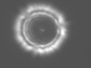

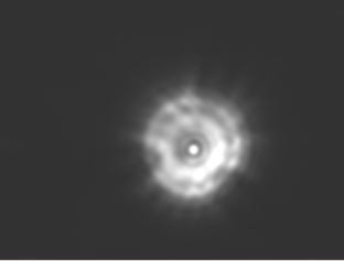

Bon est ce que des pros du star test veulent s'exercer ?
On passe sur la collimation perfectible svp (:be:)
: go ::
intra
extra :
+ defoc :
intra
extra
J'attends vos avis/expertises ...
avec mes remerciements :be:
Tipitipi : oui, tu as raison pour les posts désagréables. Moi, ce que j'ai trouvé désagréable, c'est que très vite il était évident qu'il y avait un problème quelque part (c'était trop gros, il fallait tirer les choses au clair), et pourtant des gens semblaient faire comme si ce n'était pas le cas, comme si réellement il y avait "le scandale du siècle" à dénoncer. Le pouvoir des forums est énorme, la rumeur peut faire très mal, surtout si la victime est une petite structure (là, Orion Optics est assez gros et devrait s'en sortir). C'est tellement facile de s'énerver plus ou moins anonymement sur un clavier sans se soucier des conséquences. Ça me rappelle quelque chose que j'ai vu sur un tout autre forum (un forum de foot), où des plaintes exagérées d'internautes avaient abouti à un licenciement. Ici, si on ne fait pas attention, on pourrait couler un artisan, c'est très facile (je ne parle pas d'Orion Optics, je dis juste que ça pourrait arriver, et certains messages de cette discussion ne me rassurent pas).
Argh, le vilain star-test ! Sur le mien je ne vois pas de différence, mais là elle est flagrante. J'aurais tendance à penser qu'avec un star-test pareil, tu peux être rassuré : il y a un problème flagrant, donc Orion Optics le reconnaîtra.
(Poussin38 a raison dans son message ci-dessous. Ici, j'ai réagit en supposant que c'était une étoile à hauteur normale, sinon il faut préciser.)
les conditions tipi, les conditions : sur étoile au zénith où sur la tranche en train de fléchir sous son propre poids ? :)
bon je me lance sans filet : en tout cas les images ne sont pas tout à fait rondes, astigmatisme et/ou trefoil et le défocalisé à de l'énergie rabattue entre le centre et les anneaux extérieurs avec bord d'image de diffraction diffuse donc zonage et/ou bord rabattu
après pour les ordres de grandeur, une idée pour le zonage si c'est ça : http://www.astrophotography.fr/startest/zone.jpg,
on serait pire que L/2,5

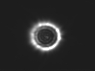

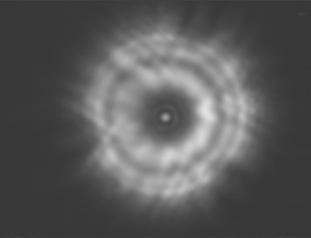

Merci pour ton analyse.
Conditions : étoile a 70° , ciel d' été au plus stable.
a 3h30 du mat , scope largement mis en temperature.
pris au foyer bien évidement. cam pl1m
Scope légèrement decollimaté, barrillet réglé aux petits oignons.
Je reviendrais sur ce star test quand suffisement de gens auront exprimé leur avis dessus.
allons y m'sieurs dames !! :D:D
bord rabattu sans doute avec le cercle externe renforcé, on voit bien les traces des pattes de maintien. Et j'ai toujours cette sensation de diffusion mentionnée auparavant.
T'as pas une image de l'étoile au plan focal s'il te plait ?
voila
