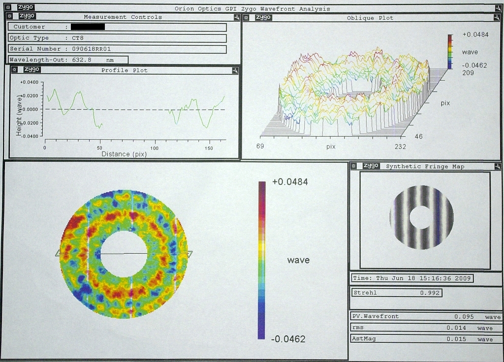

  patry a dit :
Pour ma part, par contre je classe (peut être à tort) l'état de surface comme quelque chose en relation avec la forme mais d'un niveau géométriquement plus petit.
J'ai pu voir l'influence de la dimension de l'acquisition sur un interféro entre 400x400 points et 200x200 points et l'effet de lissage est alors assez important. Rapporté à un 280mm chaque zone passe de 700µm x 700µm à 1,4mm x 1,4mm !
Là on a un 200mm avec des stries qui semblent (au pifomètre garanti) mesurer de 1 à 2 mm (contraste de phase sur la page 1). Est-ce que cela n'est pas visible avec un interféro comme un bath ?
Dit autrement, autant je peut concevoir qu'un défaut puisse être en deçà de la résolution de l'interféro (linéairement parlant), je comprends bien que ce défaut, trop haut ou trop bas, focalise un rayon "pas à sa place", autant le contraste de phase, si ce n'est pas de la géométrie de surface, j'avoue ne pas saisir son intérêt ! Surtout si l'on dit que cela a une influence sur la diffusion et la diffusion, ça c'est justement lié à de la focalisation non ?
Mais du coup, un défaut de 2mm de dimension linéaire, cela doit rentrer dans la résolution d'un interféro, qu'il soit bath pour chonum ou Zygo pour OO (ils travaillent en 150x150 et doivent atteindre 1,3mm de résolution linéaire) !
Salut Marc, d'accord avec toi pour le PTV et le RMS. Ces critères sont hérités d'une époque où seul le PTV était mesuré, donc ils restent mais le RMS est plus parlant et plus pertinent effectivement.
Concernant les défauts, micromamelonnage et autres défauts de hautes fréquences ne sont pas vus par les interféromètres, ou pas exploitables.
D'abord car l'échantillonnage spatial comme tu le dis est trop faible. Il faudrait (Shannon) au moins le double de résolution que ce que l'on souhaite mesurer.
D'autre part les RMS et autres PSF et MTF sont en général déduits de l'interpolation de la surface d'onde via le polynôme de Zernike. Et celui ci, même avec une trentaine de termes, n'est pas fait pour rendre des défauts ponctuels et de moyenne ou haute fréquence.
C'est pour cela que plutôt que d'investir dans un SH ou un Zygo de très haute résolution, je préfère compléter un SH ultra rapide qui permet des alignements précis par des tests qualitatifs comme le Foucault photo qui montre le mamelonnage, et le contraste de phase qui montre des défauts de quelques Angstroms.
La résolution spatiale du Bath est limitée dès lors qu'on passe par le polynôme de Zernike et le traçage des franges. Par contre l'analyse via les FFTs donne plus de résolution.
Par exemple :
La taille des défauts de haute fréquence n'est pas assimilable à un défaut de forme qui va renvoyer l'essentiel de la lumière dans la direction de son défaut. Ici la lumière est en partie dispersée sur quelques millirads autour de la normale, et cette lumière ne dégrade pas le front d'onde principal. Cela ajoute "juste" un niveau de fond qui va créer des halos autour des point lumineux, monter le fond de ciel et donc faire perdre de la lumière utile. La diffusion va dégrader le contraste sur des objets peu contrastés comme les planètes et rendre l'image globale de façon moins pétante.
En terme de perception visuel, je pense comme cela a été dit qu'un miroir moyen mais peu diffusant sera mieux perçu qu'un super miroir plus diffusant. L'observateur (moi le premier) sera plus sensible au fond noir et au contraste plus flatteur, c'est un peu l'effet lunette APO.
Par contre en imagerie HR ou à fort grossissement, la forme redevient importante elle aussi.
Ok pour ce qui est "sous" la résolution d'un interféro, mais sur l'image (pfff, il y a longtemps c'est en page 1) les stries semblent mesurer de l'ordre de 2mm ... donc à la portée d'un zygo non ?
Et si le défaut renvoie le faisceau dans une mauvaise direction, c'est un problème de pente sur le miroir ... donc cela devrait pouvoir se mesurer (surtout avec un seuil de détection à L/100 en général).
Maintenant tout ce qui est carrément sous la résolution de l'interféro (disons de quelques centaines de µm au max) là c'est clair l'interféro n'est pas le bon outil.
Ok pour la différentiation visuel/photo ou la diffusion n'est finalement d'un gradient de fond à supprimer :)
Dans le cas du mamelonnage, il se voit sur l'interféro du miroir de Fançois :
Un GPI donne 180 franges en version de base grâce au décalage de phase, c'est juste pour voir ce que l'on voit au Foucault. On voit que ce n'est pas lisse, mais pas plus. Par contre on voit bien une trace d'usinage avec une couronne à 60% du rayon.

Effectivement Bruno, le PTV va être très lié à la résolution spatiale de la mesure.
Par exemple la carte de phase que j'ai posté juste au dessus vient d'un interférogramme d'une cinquantaine de franges au Bath, contre 180 pour un Zygo.
Plus la résolution spatiale est élevée et plus le PTV sera faible. En l'occurence la résolution spatiale d'un Zygo est la plus élevée, et donc doit donner le PTV le plus faible.
Au contraire le Foucault a la résolution spatiale la plus faible puisque limitée au trous du masque de Couder. Donc un L/6 PTV au Foucault sera plus faible au Zygo.
Alors les L/10 PTV au Zygo, c'est extrêmement élevé.
D'ailleurs quand on regarde les franges synthétiques de l'interféro livré par OO, on voit que les franges sont assez perturbées sur la partie haute, et apparemment plus que l'un dixième de frange.

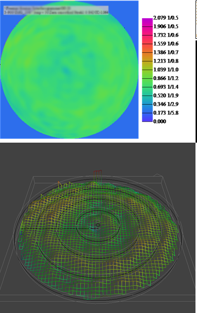

Bref, pour le fun, et pour aussi compléter la réponse à Bruno et Marc sur la résolution spatiale du Bath, voici comparées les surfaces d'onde du Zygo et du Bath.
Comme on peut le voir, les deux sont très proches et les principales "formations" sont bien reconnaissables. Le Zygo donne plus de détails mais j'ai appliqué un filtre pour supprimer une partie des hautes fréquences. Dommage que je n'ai pas plus d'interférogrammes avec beaucoup de franges pour moyenner les résultats entre eux et retirer quelques erreurs ponctuelles, la résolution aurait été meilleure.

Noooon.... en fait, j'aimais bien le début du sujet: la forme du miroir du CT8 de Titix est bonne, l'état de surface est décevant (sous-entendu: par rapport à un miroir de FG ou JML). On retrouvait la hiérarchie constatée sur le ciel. C'est après que les jugements lapidaires ont défilé, c'est regrettable.
Personnellement je suis ce sujet avec un grand intérêt. Je déteste toujours que peu à peu l'on s'éloigne du thème de départ pour commencer à régler quelques comptes......mais bon on est entre gens passionnés. :)
Chonum a le grand mérite de nous faire partager le résultat de ses mesures, mesures que nous ne pouvons/savons pas mener nous mêmes. Cela il ne faut pas l'oublier.
Je comprendrais bien qu'à trop lire certaines critiques il ne nous dise...m....un jour...et il aurait raison.
Mamelonnage il y a sur ce miroir. Point. C'est tout ce qu'il a voulu nous montrer. Je ne crois pas que son intention soit de casser du OO par principe. Je trouve que ce qu'il fait nous éclaire sur ce que l'on peut attendre d'une fabrication qui reste de grande série dans le cas présent.
Moi j'attends avec impatience de nouvelles mesures sur d'autres optiques. C'est si rare et précieux.
Il aurait fallu me dire que certaines marques étaient tabous.
Gégé, je te pris de retirer ton qualificatif de "vindicatif". Je n'ai étais nullement vindicatif à l'endroit de OO, j'ai simplement partagé un résultat de test qui n'appelle pas à interprétation.
Et donc étant donner les réactions, je m'abstiendrai de poster à l'avenir des tests ici. Ceux que ça intéresse pourront les retrouver sur AS.
