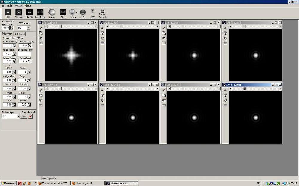

Nan, pas du L/8 +/- qqch: pour celà, il faudrait que je me calibre l'oeil sur des miroirs à valeurs certaines :be:
Mais entre un miroir annoncé à L/10 et mesuré à L/2, alors je dis oui, avec certitude. :)
Au star test, oui.
Moi je n'ai pas les compétences pour: je n'en fais pas assez.
Par contre, j'observe, et ça permet de dégrossir pas mal, et de trancher entre un L/10 annoncé et un L/2 constaté. :confused:
le lambda est une chose et çà dépend beaucoup de la zone où se trouve le plus grand défaut.
Par contre de l'astigmatisme ( qui n'empêche pas d'avoir une bon lambda sur deux axes perpendiculaires) c'est assez cata.
Un défaut aussi important c'est quand même gros.Je pense qu'en dessous de 1X le diamètre en grossissement çà se voit...

Oui parce que l'opérateur (FG) a certainement fait son test en toute bonne foi, mais non parce que le mode opératoire (probablement un Foucault ?) n'est pas connu pour être parfaitement représentatif de la réalité. Plus exactement il est conforme à "sa" réalité.
D.Vernet a ainsi parlé d'un rapport peut être voisin de 4 entre un résultat au Foucault et à l'interféro ... L/32 se transforme en un L/8 ce qui est déjà très très bien !
Une bonne image serait un coureur de fond qui mesurerait son temps avec une horloge à eau (une clepsydre) ou un sablier et un autre avec une horloge atomique, l'un gagne la course devant l'autre mais le "temps" mesuré n'est pas semblable. La course évidement c'est le ciel et là, en général les OO gagnent (gagnaient ?) souvent.
Cela dit' date=' il y a des gens qui arrivent à estimer des lambda/X relativement précis au star test.[/quote']
relativement précis oui : il y a une nette différence entre L/2 et L/10 comme dit par Lasilla. Par contre arriver à comparer L/8 et L/10...exemple des effets d'astigmatisme pris avec aberrator :
Attention je ne mets pas ça ici pour référence (loin d'être aussi avancés que certains sur ce topic), je pense juste à tous ceux qui sont en train ou qui ont commandé un OO gros diamètre et qui se disent "mais que conclure de tout ça"...
Des miroirs avec des défauts aussi prononcés sont en effets très faciles à détecter au star test.
Par contre, je vous conseille de relire Suiter qui a fait des tests très intéressants avec 4 télescopes identiques, la seule différence étant le primaire. D'après les résultats de ces tests conduits sous un ciel standard, si tous les observateurs arrivent à détecter les bouses sans problèmes, détecter la différence entre un miroir correct et un miroir digne d'un labo de métrologie revenait à jouer à pile ou face.
Quant à annoncer des lambda, ça peut être très trompeur.
Quelle est la méthode qui a permis de mesurer cette valeur? S'il s'agit d'un Foucault, il faut prendre la valeur envoyée avec de longues pincettes, et il vaut mieux se fier à la bouteille de celui qui a fait la manip.
Avec un interféromètre utilisé par un gars compétent et honnête, on obtiendra des valeurs beaucoup plus réalistes des erreurs. Et avec un interféromètre, il est très rare de contrôler des miroirs de plus de 200mm avec des erreurs PtV inférieures à L/5... Généralement au Foucault + masque de Couder, on va se retrouver avec des valeurs d'erreur ridiculement faibles pour de tels miroirs. De toutes les façons ce qui compte c'est l'erreur RMS sur le miroir, et là le Foucault ne nous aide pas franchement, car il faut un grand nombre de points de mesure pour calculer cette valeur de façon fiable. David Vernet pense qu'on peut obtenir une valeur fiable de l'erreur RMS au Foucault, mais je pense qu'il s'agit d'une impossibilité d'ordre mathématique (échantillonnage trop faible).

Est-ce comparable ?
Est-ce comparable ?
A l'oculaire sans doute et c'est la seule chose qui m'importe :confused:.
