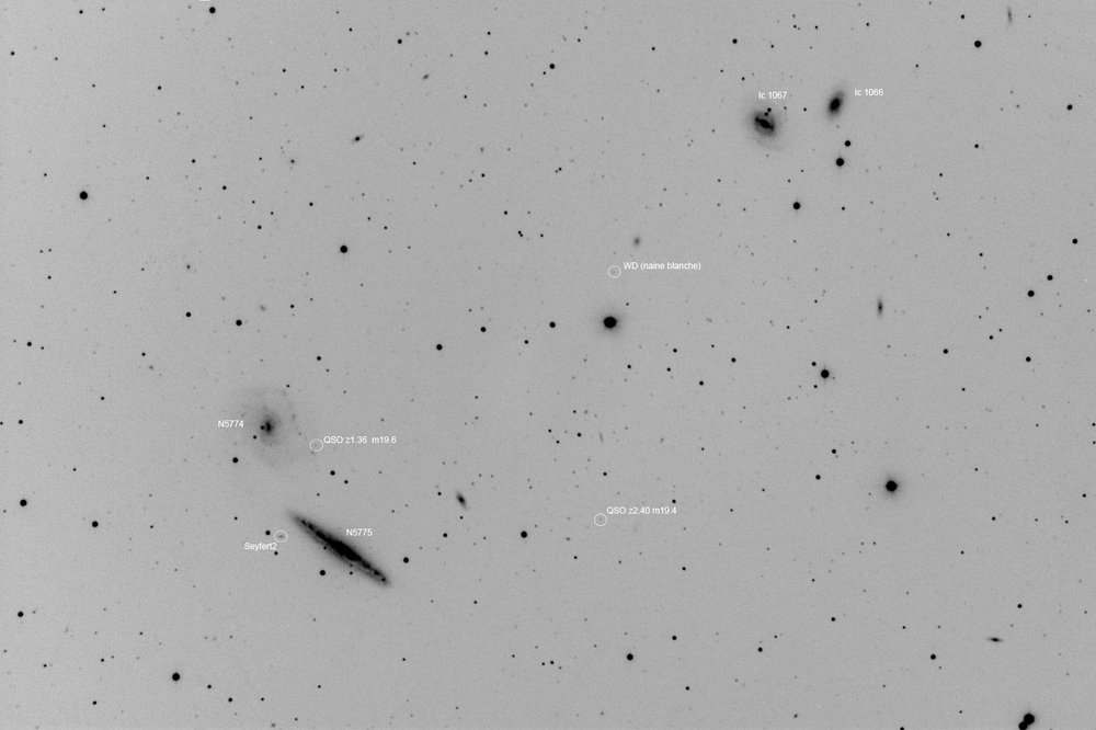

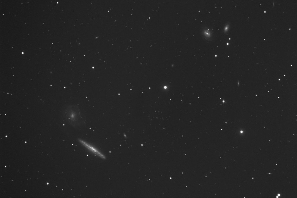

Un détour vers ce groupe de galaxies situées dans la Vierge, Ngc 5775 est une spirale vue de profil. Malgré ses modestes dimensions apparentes les détails de la bande d'absoption sont accessibles au C8.
Toute proche la faible Ngc 5774 fait pâle figure. On distingue à peine ses spires, ou ce qu'il en reste.
Imagée de 19/05 depuis la région de Lille.
SQM 19.10, Seeing 2.8 secondes d'arc.
C8 à 1500 mm de focale + Sigma 1603
Pose totale 80 mn
Pose unitaire 250 secondes
Guidage sur G11 avec le MAK 90 en paralléle.
Prétraitements Iris v5.1
Image inversée :
Ca grouille de belle galaxie ici...:wub:
La n5774 meriterait à elle seule qu'on s'y attarde un peu plus pour voir ce qu'il s'y passe...:rolleyes:

L'espace d'un instant, j'ai eu peur de ne pas trouver de quasars???!!! Ouf, me voilà rassuré. J'adore à chaque fois ces images inversées faisant ressortir les objets les plus faibles (suis en train d'essayer sur Aladin de marquer ces objets) !

Cette image mérite de la couleur également, à revoir en 2011. Le principal est d'avoir fait la luminance.
Oui, pas lumineuse ... j'aime l'alignement de condensations qui forment une pseudo spire sur la droite du coeur. Elle se termine par un quasar, une coincidence.
Christian, il faut bien préciser (d'ailleurs tu le fais) où se trouve les galaxies, ils y en a tellement dans tes champs. C'est formidable.
Oui, c'est vrai, ces objets se touvent à 1° sud Est de l'étoile 109 Virgo, extrémité Est de la constellation.
Déclination +3° et AD 14h 54

Dis moi si je dis une connerie,mais il me semble avoir lu quelque part que ces deux
galaxies étaient en intéraction,d'ailleurs on voit comme un pont (le bras de 5774 )partir
vers sa voisine,en tout cas pour l'imagerie la ngc 5774 est assez dure à sortir,donc
bravo pour cette image.
Jean-Pierre
Salut Jean Pierre
Effectivement les 2 objets sont en liaison
Voici un extrait des commentaires d'Adams Block :
Ces deux galaxies sont en interaction. Un examen attentif révèle une chaîne lumineuse très faible qui relie ces galaxies. Les images des grands télescopes ont permis de détecter la formation d'étoiles entre les galaxies. NGC 5775 est également d'intérêt pour les astronomes qui étudient les structures galactiques (filaments et les panaches de gaz) qui s'étendent perpendiculairement au disque. Ngc 891 est une galaxie similaire qui a été étudiée de la même manière. NGC 5775 et NGC 5774 se trouvent environ 73 millions d'années lumière.

Très belle image christian!
Celle ci je l'aime vraiment beaucoup
Des galaxies de bonne taille qui donne une bonne lecture de l'image, des détails dans la composition et la structure des galaxies .
Le tout bien suivit bien traité . Rien a dire :)
rémy
Merci pour les commentaires.
Tout comme en planétaire c'est le seeing qui bcp tout en imagerie du CP :rolleyes:
La galaxie vue par la tranche est vraiment très finement détaillée

Je ne sais pas pourquoi, mais je suis davantage attiré par la galaxie IC 1067 que les autres... Peut être parce qu'elle me fait penser à M 109 :?: Va savoir !!!
