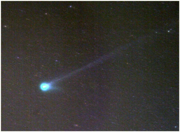

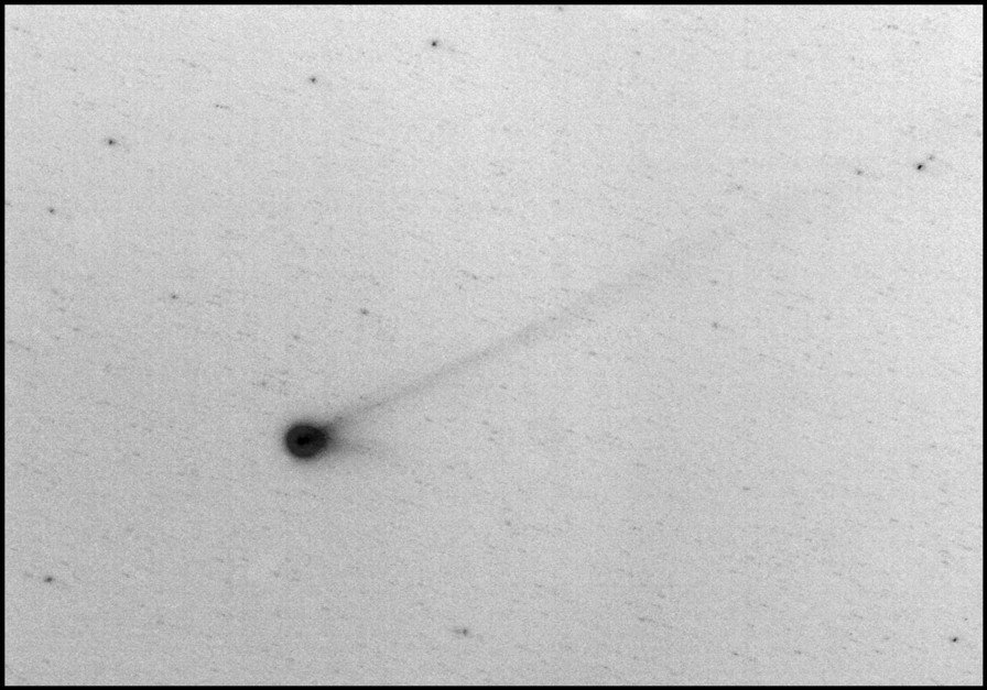

Ca ne fait pas des images plus propres mais on voit plus de choses, si j'ose dire, sur la comète.
Dans mon cas DSS n'a voulu ajouter que 11 images, réparties irrégulièrement dans le temps, et les étoiles se transforment en bouillie infâme et pas en petits tirets. Aussi j'ai préféré passer ça en négatif.
Négatif couleur:

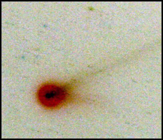

La tête:
J'ai l'impression qu'il y a une troisième queue rectiligne au dessus de la queue de poussières. Illusion?

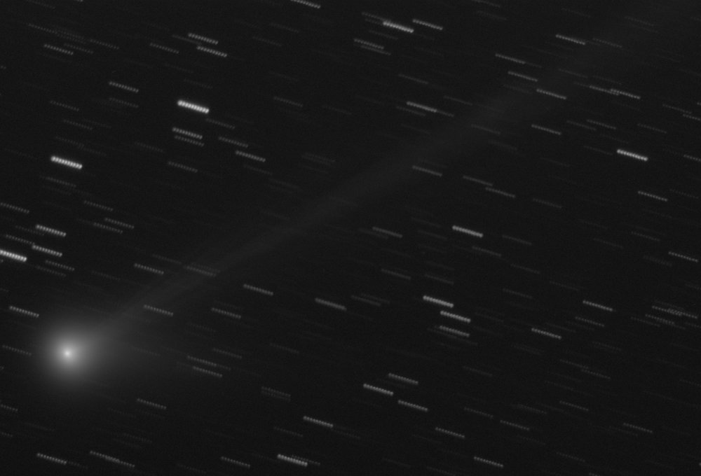

Bon voici ma contribution personnelle.
Au petit matin du Dimanche 13 Juin.
Date du milieu de pose: 01h57mn54sec TU.
Lieu de prise de vue: Petit Lubéron
Hauteur de la comète: 17°
Très bon seeing, quelques passages nuageux, vent nul, forte humidité.
Image avec un C8 + ST8 + réducteur AP CCDT67.
La focale résultante est autour de 1480 mm à F7.3.
J'ai pris 10 images de 60 secondes chacune. Les images étaient auto-guidées sur une étoile guide (impossible de guider sur la comète car c'est un CCD avec double capteur).
La registration des images se fait manuellement sur le noyau avec PRiSM7.

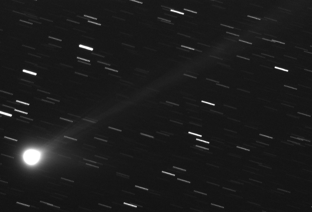

La même image avec un log en plus:
Au niveau observation:
On ne voit toujours rien à l'oeil nu.
A la lunette de 80 et binoculaire à x40, le noyau est parfaitement visible. Je n'ai pas vu de couleur. En vision décalée, on devine une petite étendue diffuse qui quitte le noyau.
Marc
Belles images Gribol :)
Là on voit bien les différents jets.
Personnellement je verrai bien l'image un peu plus contrastée avec un ciel un peu plus sombre, mais des goûts et des couleurs ... (et aussi des écrans...)
