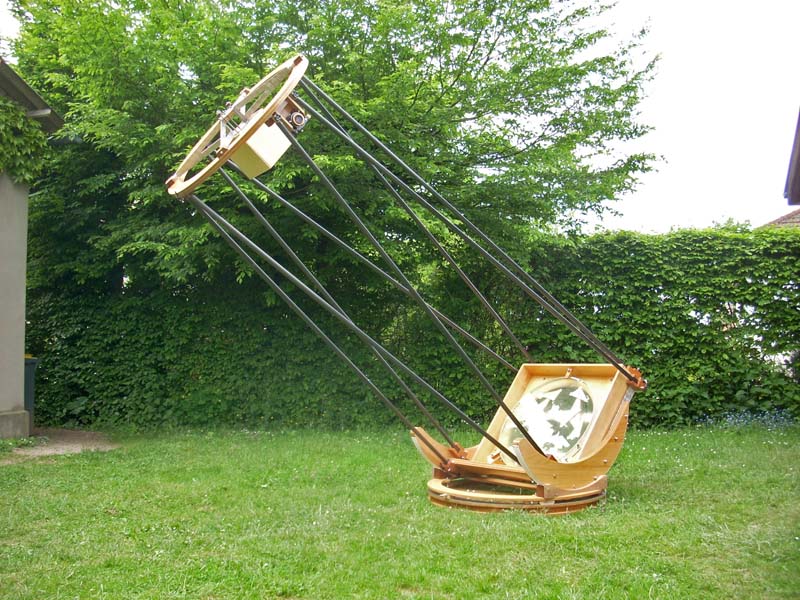

Avoir un 760mm, focale 3 m, même s'il n'est pas encore totalement terminé dans son jardin, avec un beau ciel bien pur, cela tente...
Je passe donc mes soirées à "tester" l'instrument.
Le miroir, un 760 retouché par JM Leclere il y a quelques années, n'est pas aluminé. Il a pourtant théoriquement la luminosité d'un 150, et garde la résolution d'un 760.
D'autre part, les tubes du serrurier ont été coupés un peu trop long, de manière a se garder une marge. Il me faut donc aller chercher le foyer très profondément dans le porte oculaire. J'utilise un adaptateur spécial, me permettant d'introduire profondément un 31,75 dans le PO de 50mm. Cela me limite donc à des 31,75, et je ne peux pas utiliser les naglers. Tant pis.
Hier soir, malgrè ces oculaires limités (un 35mm Orion bas de gamme qui me sert habituellement de chercheur, et une barlow celestron, soit un grossissement de 175x), lune étonnante! Décidément, ce 760 non aluminé me la fait redécouvrir. Des détails jamais vus de partout! Et comme on n'est pas ébloui par la lumière qui reste douce, même sur les zone très éclairées, c'est un régal.
Très très faible turbulence. Clavius comme jamais vu! Et pourtant, j'ai pas mal dessiné Clavius. Des dizaines de craterlets, tout l'intérieur du cratère est rugueux, grumeleux. C'est l'impression partout d'ailleurs, du rugueux, comme du papier de verre, partout, partout. Cela décourage de dessiner. Cela sera impossible de rendre ce niveau de détails.
La zone au pieds des Apenins, la aussi, je la comnnais un peu, je l'ai dessinée. Ici, les très très fines failles au bord de la montagne sont bien visibles. On perçoit parfaitement l'ombre dentelée de la falaise de la Vallée des Alpes, sur le fond de la vallée.
C'était parail hier avec Rima Triesnecker et tout le réseau de failles alentour; Net, précis. Un fouillis de très fines failles entrelacées.
Les mers sont traversées de longues trainées fines fines comme des chevelures. On a l'impression qu'elles ont été lavées avec un chiffon, et qu'il reste de fines traces. On peut se balader sur toute la surface sans être ébloui, la encore le niveau de détails est étonnant. Tout est rugueux, l'impression de relief est surprenante.
Ce miroir non aluminé a bien gardé sa résolution théorique.
Le télescope répond bien. Bien rigide, bien raide, pas d'élasticité. Suivi à 600 fois sans problème, juché sur mon échelle, à 2m de haut.
Je crois que je vais conseiller vivement à Guillaume de ne pas aluminer ce miroir et de le transformer en télescope lunaire...

Les supports latéraux du miroir sont à 45°, réglables dans le plan du CG du miroir. On devrait donc avoir limité les problèmes de pliure.
Nous avons opté pour un barillet 27 points car nous avons pensé qu'il était plus facile à utiliser, régler, etc, qu'un barillet astatique. S'il y a des problèmes, nous passerons à l'astatique.

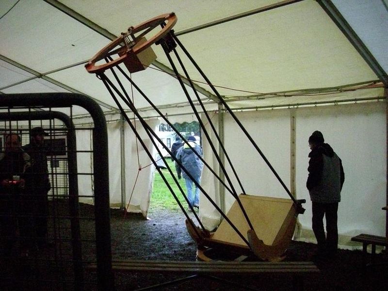

Une photo du magnifique Dobson prise au RAP, histoire de mieux visualiser sa grandeur :o
:p
C'est de la gadoue au sol ? :be:
:dehors:
Albéric
Non, c'est un sol en mousse texturée afin d'absorber les vibrations pour permettre une plus grande stabilité lors des observations.

Le miroir avait été acheté aux US il y a plus de dix ans. Il n'était pas très bon, et a été retouché il y a 5 ans par Jean Marc Lecleire. Depuis, il dormait dans sa boite, attendant sa monture...
Les tubes du serrurier sont en carbone de 28 mm de diamètre.
