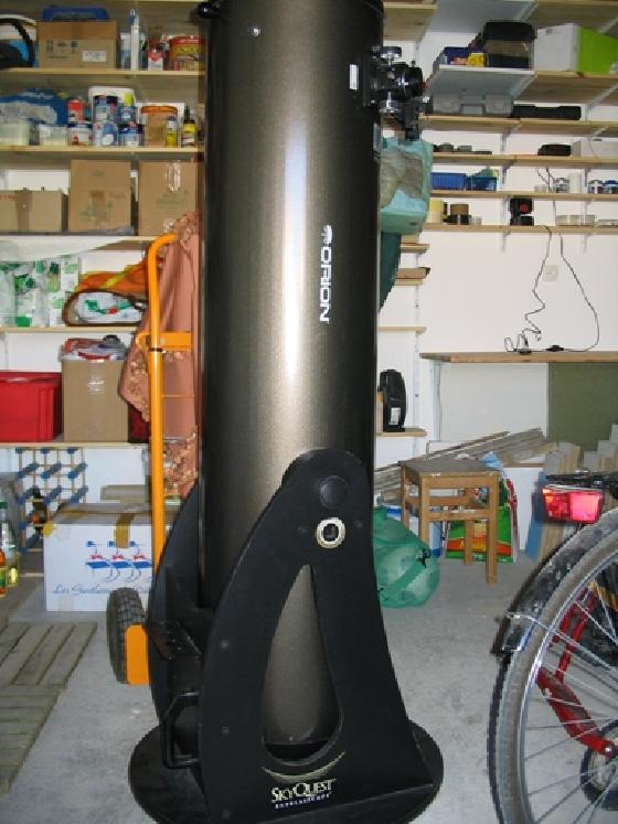

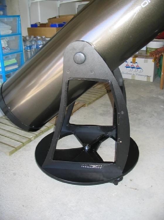

Il était une fois un Dobson XT12 tranquillement dans ses appartements diurne (le garage quoi) ...
quand soudain...:regarde:
Que se passe-t-il ? Qu'est ce qui se passe ? Où est passé le tube ? :o
Qu'entends je ? Quel est ce bruit infernal ? J'ai peur...:ninja:

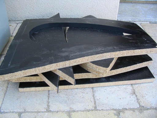

Oh My God !!!

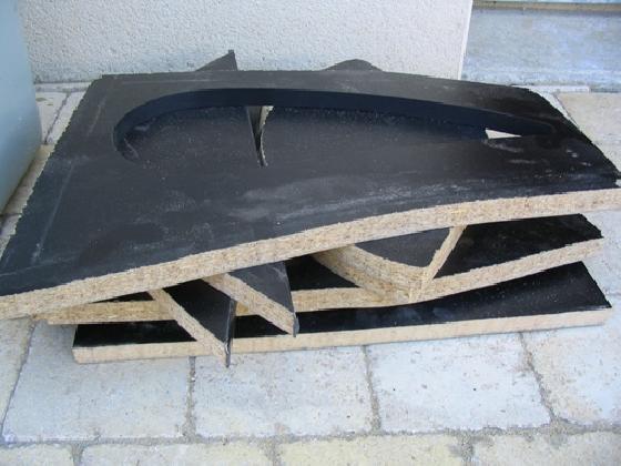

Quel carnage ! Pas moins de 7 kg de bois débités...

Ahah pas mal :be:
Tu as du gagner en poids et donc en transportabilité (la base de mon ancien 250 était hoooooriblement lourde !) :)
Ça a l'air de toujours fonctionner..
Oh le dingue!!!!!
Et tu gagnes beaucoup de poids?

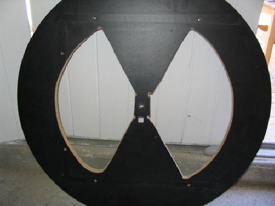

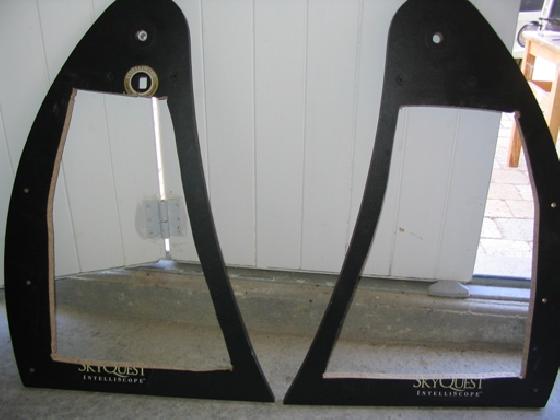

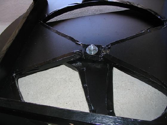

7 kgs environ (sur un total de 38). J'ai senti qu'ils n'étaient plus là en le rangeant avec le diable. J'avais déjà viré l'intelliscope (sert à rien ce truc).
J'ai viré aussi une poignée dont je ne me servais pas ainsi que le porte oculaire, pas adapté à mes ethos 2" :be:(il faut que je bricole autre chose).

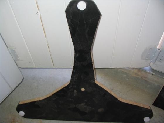

Pour que le résultat reste relativement propre (bien que je ne sois pas très méticuleux), j'ai collé sur les tranches découpées une sorte de scotch noir (avec du textile je crois) : Pour éviter de se couper et surtout que le bois ne boive l'humidité nocturne.:cool:
J'ai déjà senti une certain perte de rigidité ; à voir si ce sera ennuyeux pour oberver. Je n'exclus pas l'ajout de petites barres tranversales dans les deux grands trous des côté du support, si la rigidité est troip faible. Je test le résultat ce soir...:)

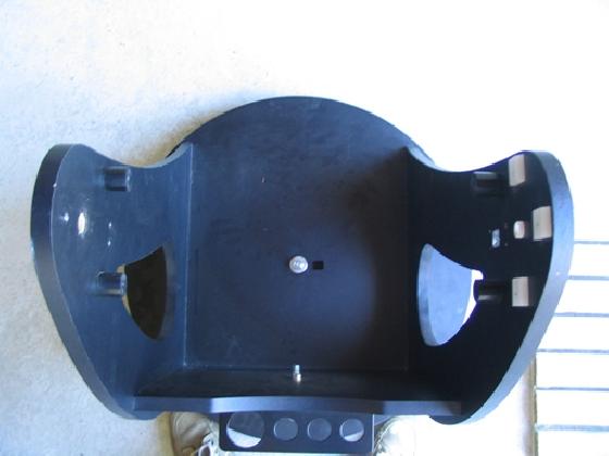

Beau massacre ;) Je ne suis pas très optimiste sur la tenue de l'aggloméré ainsi découpé dans le temps par contre. Tu devrais de refaire un beau rocker en CTP marine!
La durée n'est pas trop mon souci. A moyen terme, le miroir sera utilisé pour un serrurier (fait maison si j'ose me lance, sinon auprès d'un artisan).
J'ai protégé les tranches de bois coupées à vif avec un scotch textile. Ca devrait tenir. D'ailleurs ce n'est pas de l'agglo "de base", ca ressemble à ce qui est utilisé pour les plan de cuisine en stratifié. C'est nettement plus compact que l'agglo 1er prix.

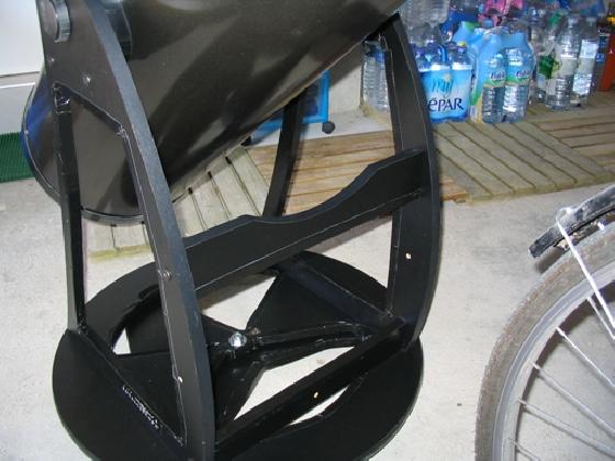

Premier test ce matin (levée à 3:30 :be:) : Ca tremblote plus. Avant en 2 secondes ca ne bougeait plus (à l'oculaire) ; maintenant il doit falloir le double. Ca ne m'a pas géné plus que ça car je stabilisais avec la main. A voir sur la durée, si ca me gonfle je rajouterai 2 petites barres sur les côtés.

Le scope à énormément perdu en rigidité avec ce massacre ,perso je supporterait pas que ça tremblote à fort grossissement ,il aurait peut être mieux valut évider le bois façon nid d'abeille avec une scie cloche par exemple .
Lol.

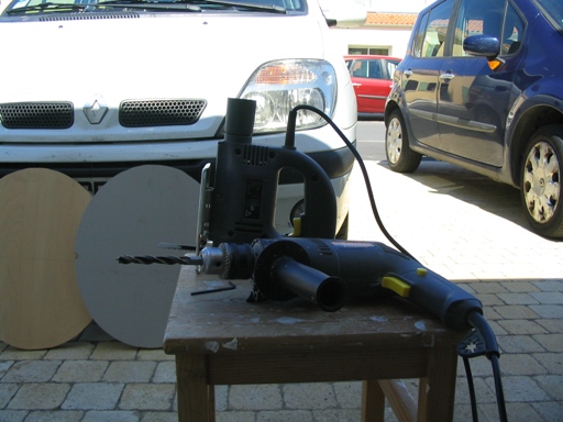

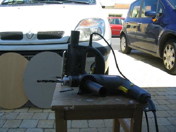

C'était mon idée première. Mais dimanche matin, le premier essai n'a pas été concluant : Je n'ai pas réussi perçer plus que 3 millimetres.:confused:
Du coup j'ai revu mes plans : J'ai fait du sauvage !!!
Ah oui quand même ! Dans le genre sauvage bourrin ! :b:

Mais ma scie cloche ne devait pas être assez éguisée.:confused:
Pour le tube, j'aimerais faire comme toi. Mais je ne sais pas par où commencer.
Si les dents sont HS, là pas le choix il faut la changer.

P'tain la " BOUCHERIE"!!!!!!! :b::b::b:
tu as quelque chose contre les chinois toi? ou quoi????:be::D:be:
tu m'étonnes que çà tremblote plus, vu la gueule de la base :D:be::D
moi aussi je dois alléger mon 610, heu!!!!!!! j'hésites à te demander un devis :be:
Il faut dire que là je suis battu à plate couture ! Même moi je n'aurais pas osé une modif aussi 'detroy trash' !
Smith, je te nomme grand Maître de l'ordre de la Scie ! :be:
Albéric
Le post porte bien son nom !:D Quels dommages (et il n' a pas de fôtes !!!)
Sur le mien j'ai, au contraire, rajouté deux entretoises en CP de chaque côté du rocker pour le rigidifier. Il faut dire aussi qu'il reste à poste sur ma terrasse et que les quelques fois où je le transporte il rentre sans problème dans ma voiture.
Quand aux encodeurs c'est le système "Go to" le plus simple a utiliser.
