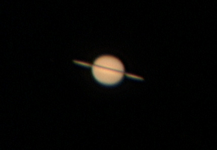

J'ai pu refaire un peu de photo ce week end. Mais j'ai quelques soucis avec la photo suivante:
Bon, on va pas dire que c'est moche mais ça manque de détails. Le matos:
200/900 Orion Optics sur monture skyview pro motorisée
toucam pro 2 + Astrosnap
La collim était bonne. Le ciel n'était pas terrible: ça bougeait beaucoup, j'étais à 1/50s. J'ai donc trié manuellement 400 photos sur 1500.
Je fais de la projection oculaire derrière un oculaire de 12.5 mm gràce à un tube PVC. (attention, ça n'est pas de l'afocal). Mais je pense que mon alignement optique n'est pas terrible.
Résultat: impossible de sortir plus de détails et de contraste.
Je n'ai pas tellement d'expérience en photo planétaire. Est ce que c'est la turbulence qui peut me bouffer les photos ? Ou est ce que c'est ma châne optique en projection ?
Vaut il mieux que je me lance avec une barlow x5 (par exemple une TS apo sur le lien suivant) afin d'avoir un F/D de 22.5 ?
http://www.teleskop-express.de/shop/product_info.php/info/p57_TS-APO-Barlow-5x---1-25----apochromatic---compression-ring.html
Modifié par Newton
Salut Newton!
Je vois qu'il y a du chromatisme. Essayes de réaligner les couches RVB sur Registax.
Sinon c'est pas si mal :)
Perso je ne suis jamais arrivé à sortir quelque chose de cette webcam :/
Lionel
c'est un bon début, il y a un frémissement de bande équatoriale :)

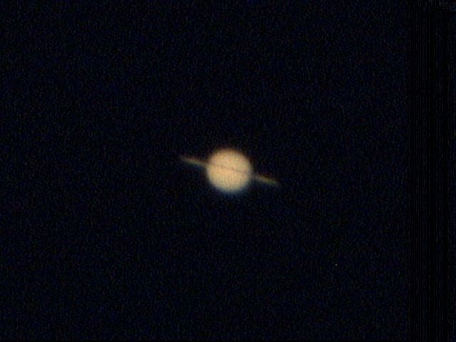

Comme Lionel, recalage des couches mais je pense que c'est inutile car la turbu te mange ton image. Il faut que tu essaies de sélectionner encore plus drastiquement, tu peux poster ta meilleure brute stp ?
Pour le calage des couches tu peux aller plus loin que ce qu'il y a dans la premier post, il y a du rouge en haut et du bleu en bas, il faut descendre la rouge un peu et remonter le bleu un peu aussi.
Par contre au vu de la brute ça ne donnera rien, tu n'as aucun signal intéressant, cassini par exemple est complètement noyée et tes anneaux ne sont pas fins : pb de map et de turbu (le 2nd surement et le premier pas impossible si le second était très présent).
De plus à 1/50ème tu as un bruit de lecture assez fort, ce qui dégrade encore plus une acquisition qui n'en demandait pas tant ! :)
Bref lapidaire mais néanmoins amical : à retenter une autre fois ;)
La turbu devait être forte, impossible d'avoir des anneaux plus fins. A mon avis, le fait d'avoir jeté 2/3 des photos indiquent bien ce problème.
