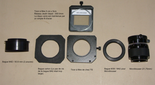

J'ai acheté 2 réseaux blazés sous format diapo verre : Un réseau de 100 l/mm et un réseau de 300 l/mm (avec des traces de salissure luxueusement offertes gratos par Jeulin ! :( ) .

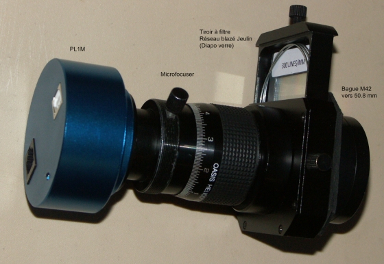

J'ai monté les diapos verre dans un tiroir à filtre 5x5cm de chez TS (à l'origine pour filtres 2pouces / 48mm). Je possédais déjà les autres éléments , le microfocuser et la bague M42/50.8mm. Le montage :

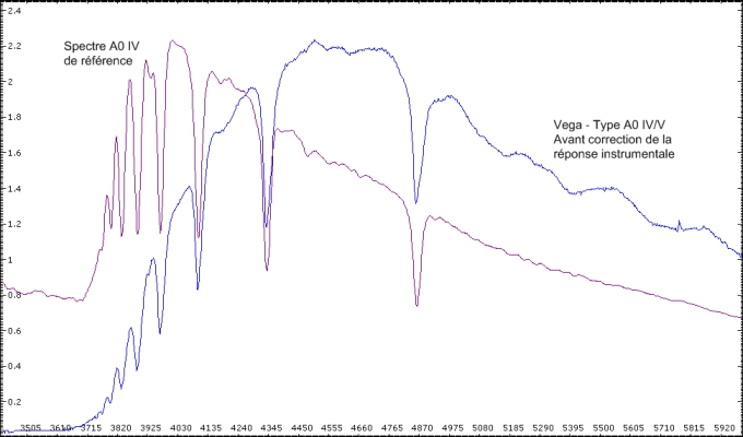

Je vais bien plus loin dans le violet qu'avec ma diapo non blazée. On ne peut pas rater la série de Balmer.
Le spectre sans correction de la RI :

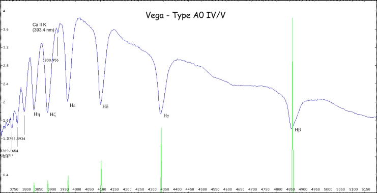

Le spectre corrigé (l'échelle est différente) :
La dispersion indiquée par Vspec est de 2 Angstrom / pixel, mais la résolution (entre 150 et 180 je pense ? ) n'est pas franchement meilleure qu'avec mon réseau de 100 l/mm initial.
Conforme aux explications de Gabal dans un autre post où il dit : 'Un 100 ou 200 traits semble déjà atteindre le max de résolution sans fente.'
Le spectre de synthèse sous Vspec :

Chouette comme essais et spectre pas mal du tout. Montage astucieux et costaud (une fente en diapo ?)
Je ne pensais pas que la pl1-m était aussi sensible dans le bleu. Faudrait nous faire quelques étoiles à raie en émission.
Par une nuit plus calme ça pourrait prendre le dessus sur un 100 trait. Là où tu vas voir la différence par rapport à un non blazé c'est sur le snr à temps de pose équivalent et donc sur les magnitudes atteintes. A toi les novae ou autre superoutburst !

En fait, je pensais que le 300 l/mm n'était pas vraiment utilisable en ligne, qu'il fallait dans ce cas avoir un montage de type 'Grism' pour rectifier le spectre. C'était donc un premier test, juste pour voir ce que ça donne. Est ce que la partie rouge du spectre ne va pas justement etre plus entachée d'aberrations optiques que seul un prisme de quelques degrés peut corriger ? En tout cas, l'achat de ce prisme est au plan quinquenal (peut etre meme avant !!)
... une fente en diapo ?
J'ai aussi acheté en meme temps que mes 2 réseaux blazés, la diapo avec une fente 1/16mm. J'avais le choix avec une fente de 1mm, mais j'ai pensé que c'était trop large. En fait, je ne sais pas où l'intercaler par rapport au réseau, à quelle distance, et comment l'intercaler mecaniquement. Faut il une optique supplémentaire pour focaliser sur la fente. Fort Probablement. Je ne me suis pas encore vraiment penché sur la question.
