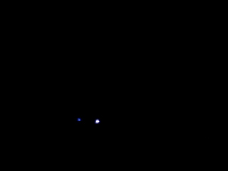

C est possible mais parfois y en a qui s emballe un peu et qui commande la toucam avant de regarder ce qu est exactement la modif
Je l ai recu heir aprem et essaye heir soir
je ne faisait pas trop d illusion donc voila
c est albiréo si si :(
c est pour ca que...
