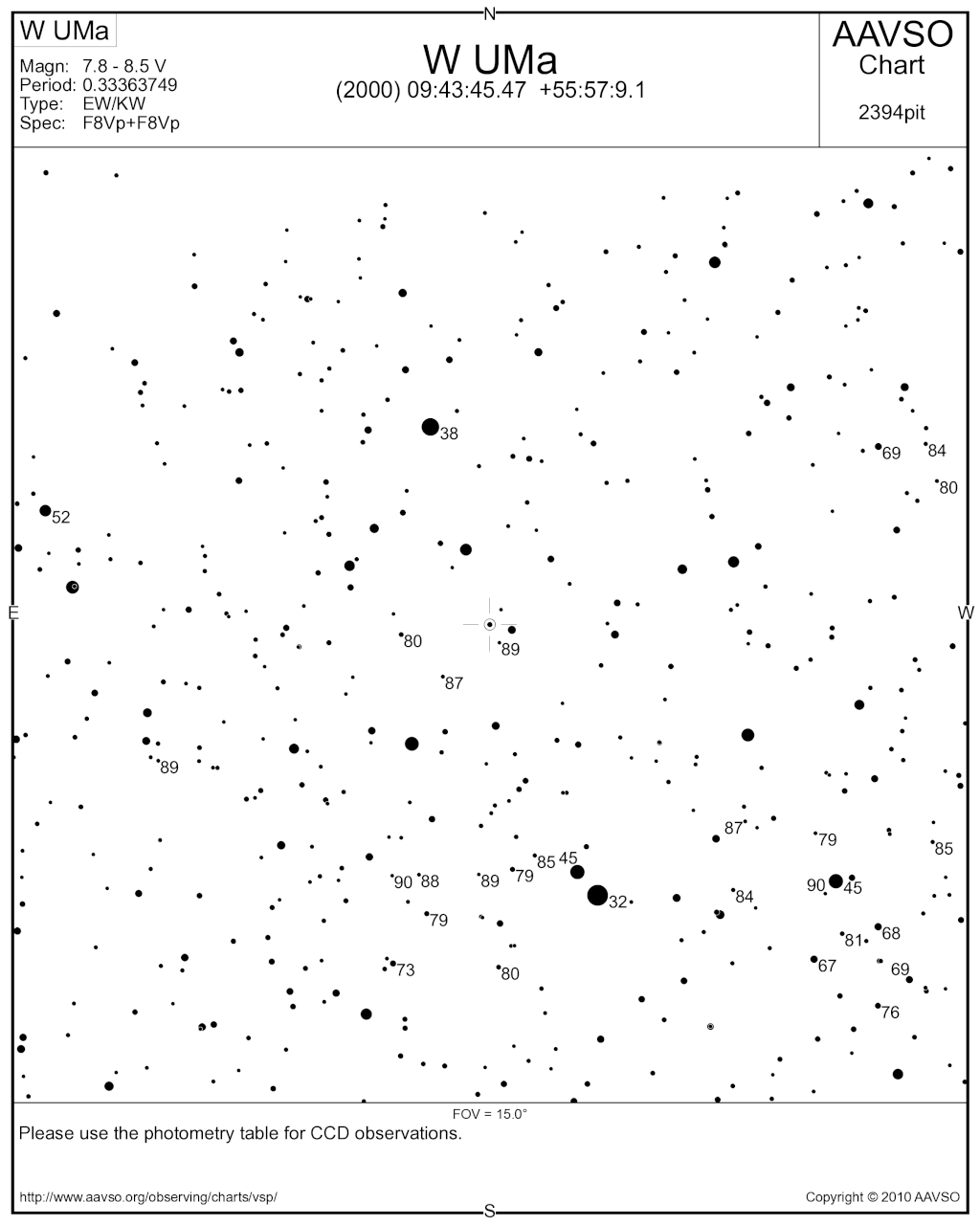

Je ne sais pas si certains se sont mis aux variables à la suite de ce fil mais je suis tombé sur la variable de la saison de l’AAVSO, W UMa et voici une proposition :
http://www.aavso.org/vstar/vsots/
C’est une étoile qui ne fait pas partie du programme de l’AFOEV et que je ne connaissais pas plus que ça. Il s’agit d’une binaire à éclipse qui peut constituer un joli test pour débuter ou s'amuser.
Son intérêt est qu’elle est brillante et qu’elle varie en permanence sur une période de 4 heures. On peut donc tracer une courbe complète en une séance d’observation.
Sur la carte la période indiquée est de 8h (0.333 jour), faut que je creuse mais on a clairement 4 heures entre 2 minima sur les courbes fournies sur le premier lien.
Vous pouvez vous faire des cartes de repérage avec le plotter chart de l’AAVSO :
http://www.aavso.org/observing/charts/vsp/
Ca donne ça par exemple que vous pouvez utiliser directement :
L’étoile marquée 32 est Thêta UMa, le milieu de la patte avant de la Grande Ourse. La carte est Nord en haut.
Les chiffres donnent les magnitudes des étoiles de référence, sans la virgule : Thêta, marquée 32 est donc de mv 3,2.
On n’a pas à utiliser Thêta d’ailleurs car W UMa varie entre 7.8 et 8.5.
Les étoiles de références étant assez loin et la variable brillante l’idéal est un instrument à grand champ, des jumelles de 50 sous un bon ciel ou des 80 à 100 pour plus de confort. Il faudra aller de la variable aux étoiles de référence sans pouvoir avoir tout dans le champ, la carte représente 15°.
Amusez-vous bien si vous le voulez, par chez moi la météo m’interdit tout espoir avant 3 ou 4 jours :).
Cordialement,
Claude
PS: j'ai (presque)tout lu sur le premier lien est je crois comprendre l'histoire des périodes. Il s'agit de 2 étoiles très proches s'éclipsant mutuellement complètement avec en plus des formes bizarres déformées par la gravitation et des surfaces pas uniformes. La période réelle est bien 8 heures mais les 2 demi périodes sont presque semblables.
