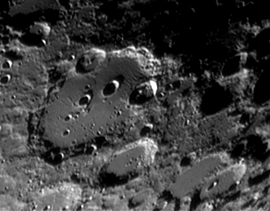

Franchement, si tu veux faire des photos des cratères de la Lune, la fameuse webcam évoquée plus haut plus le 130/900, ça le fait ! Et c'est ce qu'il y a d e plus léger !
Cratère Clavius au 130/900 plus webcam :
