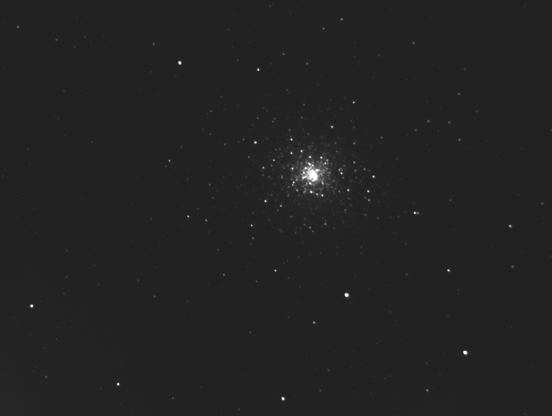

22x60sec en Lumi

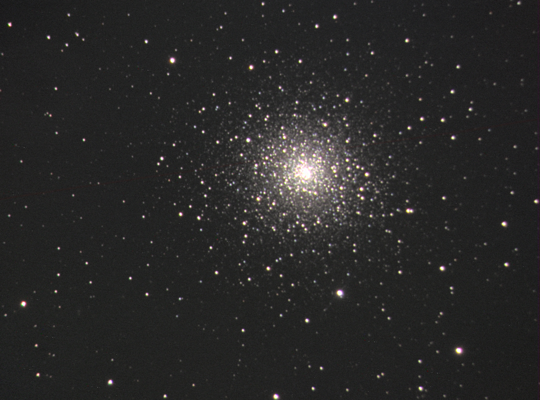

La Master en Lumi:

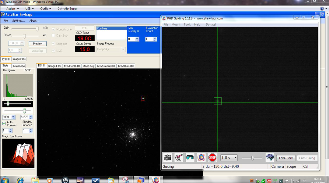

Et une capture d'écran en plein shoot:

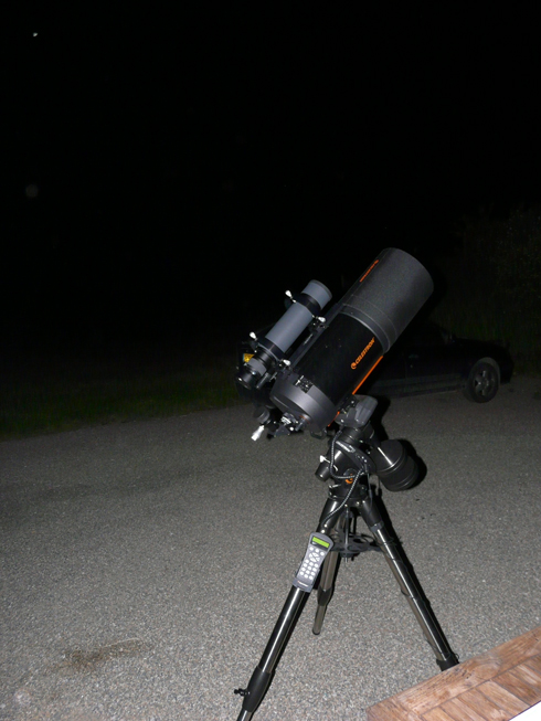

Mon projet était d'utiliser un chercheur pour faire de l'autoguidage (voir:http://www.webastro.net/forum/showthread.php?t=60194). J'ai reçu la bête, je l'ai testé, dans un premier temps en journée, il était d'une excellente luminosité, et ce confirma dans la nuit avec la PL1-m au cul. Pas de problème pour trouver une étoile:p.
Voilà une ptite photo de l'engin (trés robuste et stable, l'ensemble):
Toutes remarques sont les bienvenue;)

tu as fait des darks différents pour chaque couche ?????
c'est quel réducteur 3.3 le meade ?
pas mal de coma sur les bords ,mais sinon c'est bien ! bravo !

Salut;),
Euh, pour les Darks, j'voulais dire 5 pour la couche Lumi en bin1x1 et 5 darks pour les couches RVB en bin2x2.
Oui c'est le meade 3.3.
Effectivement le coma est bien présent, dû au rapport trop grand du capteur de la DSI.
Mais merci pour ton encouragement:be:.

Tes couches couleurs semblent mal calées
Bonne suite!
Bonne suite!
Euh, oui, faut que je revois ça:p.
Merci.

bonjour bon autoguidage les etoiles sont rondes mais le carre vert de phd a l air decentre dommage tu aurais pus nous mettre le graph ;)
ce m92 est bien résolu malgré les petits soucis de coma

Un bon premier shoot avec ton setup !
Revoir un peu le décalage des couches et ca sera tout bon ! ;)
seb
Je vois ça, oui. Je vais essayer de pousser un peu plus Photoshop CS4, je crois que l'on peut recenter les couches par portions.
Quel impact sur le guidage?
