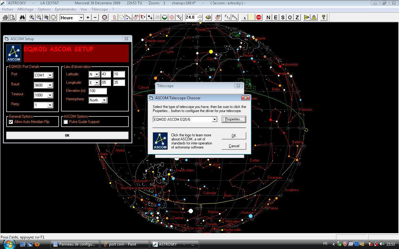

De plus la piloter par PC via ASCOM, c'est un gain de temps et de plus c'est hyper précis pour cadrer les objets CP (économie de 300 euros sans la raquette)!

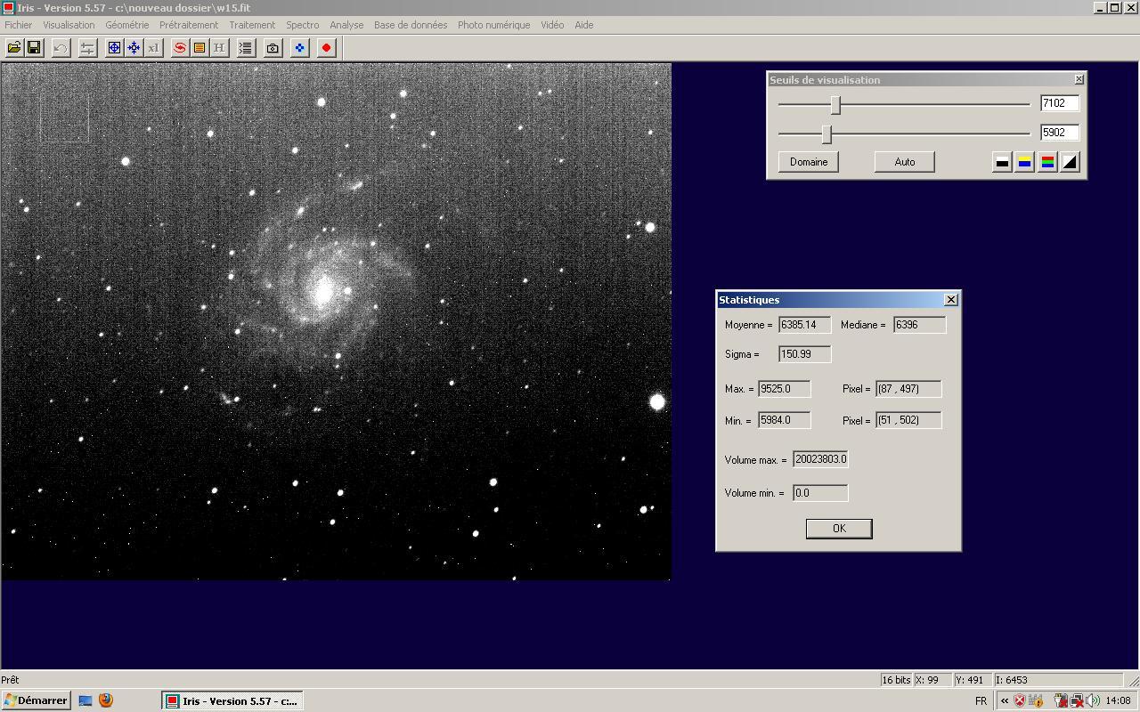

Un screen shot sous IRIS de M101 prise plus tard dans la soirée!
180 s de poses, tu peux voir que les étoiles sont bien rondes !
Sur 15 images, 4 dans la poubelles !
C'est pas mal, surtout que tu peux te cantonner à des poses plus petites !
