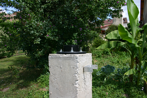

Salut, voilà déja 3 mois que le pilier est coulé! Et je ne vous l'ai jamais montré smile.gif
Ptite présentation rapide : hauteur de la colonne 1m50, fondations de 1m^3 (on peut monter dessus sans problème) et les côtés sont du 30x30cm car notre tuyau en pvc n'était pas assez grand donc nous avons dû faire un coffrage.
Le crépissage est pour bientôt :) N'empêche zauriez vu la tête de ma mère quans elle a vu ce truc au beau milieu du jardin :)
Pour l'embase : faites par mon tourneur, près de 8kg de feraille (désolé pour la peinture smile.gif )
Le tout est relié par 3 tiges filettées en inox de 12 plongées à 50cm dans le beton
Pour monter le bazar sur la queue d'arronde c'est assez sportif (on verra quand j'aurais plus 20ans biggrin.gif )

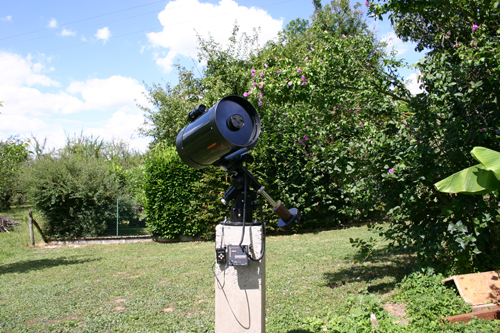

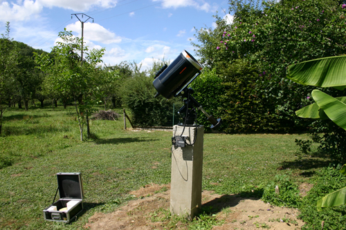

Une fois le bazar dessus et pointé à l'horizon, le tout dépasse les 2m , pour les petits on peut mettre une chaise!

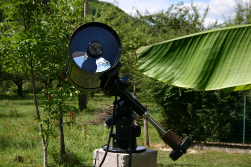

Encore quelques photos du bazar...
En bref confort total sauf lorsque je pointe vraiment au zénit car torticolis garanti smile.gif
