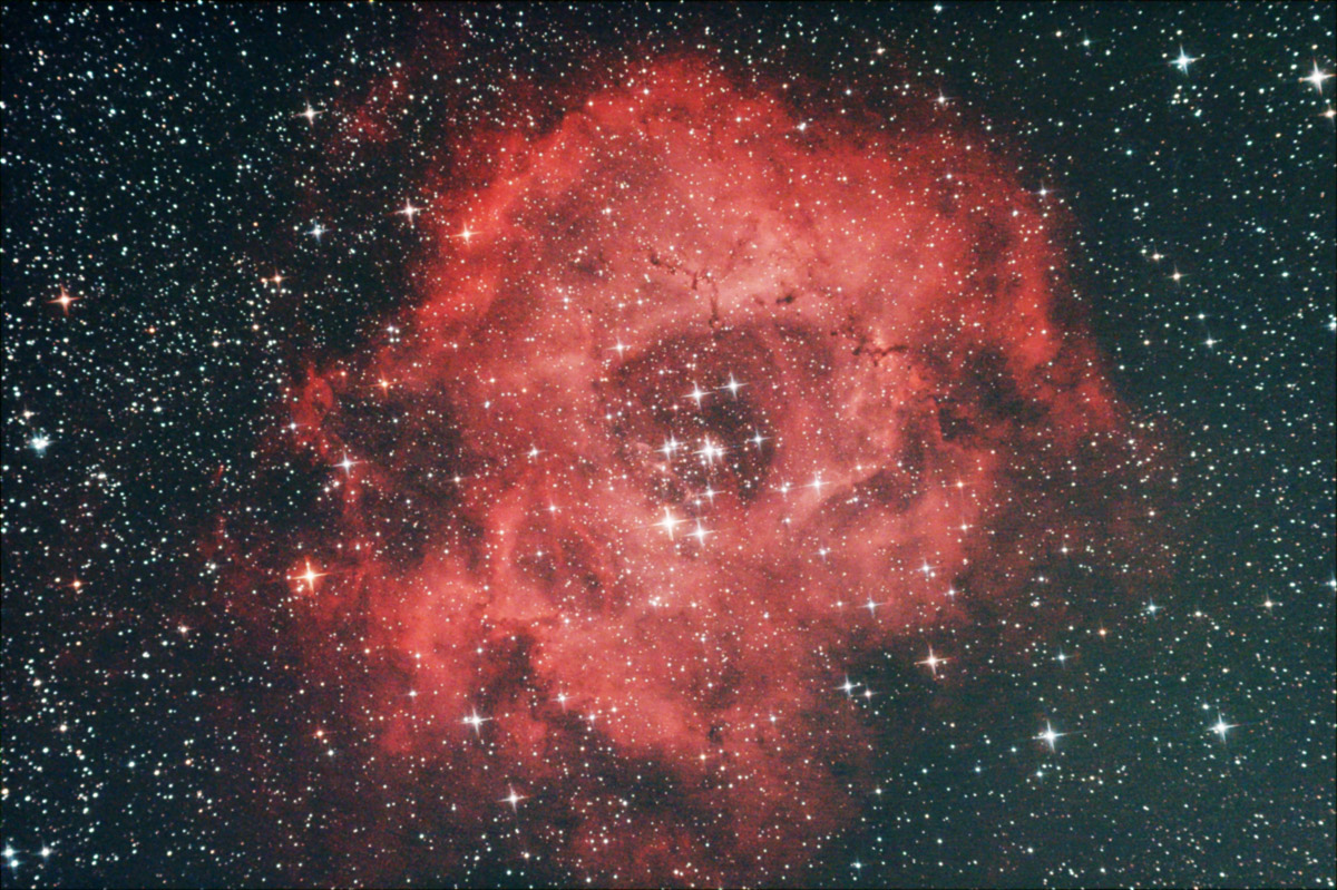

salut a tous
Ayant découvert un peu par hasard l'option fluidité et ses outils dans tochop j'ai voulu reprendre notre photo de la rosette.
voir ici
http://www.webastro.net/forum/showthread.php?t=62741
tout d'abord j'ai divisé l'image en 3 calques( étoiles, nébuleuse et fond de ciel) et crée 2 masque de fusion intelligents; selon la méthode Outters.
Sur le calque nebuleuse j'ai ouvert l'option fluidité( menu filtres ).
dans option d'outils, apres divers essais j'ai opté pour :
16 pour epaisseur
71 densité
64 pression
option de reconstruction : Lissage
option d'affichage
filet : dense
couleur ; gris
mode : fusion
ensuite j'ai bloque les basses lumiere et accentué le centre de la nebuleuse.
un flou gaussien de 2 pixels sur le calque fond de ciel et voila
Line dit que c'est mieux.
et vous qu'en pensez vous?
tout les avis et critiques sont les bienvenus; c'est ainsi que l'on progresse.
amicalement
Loulou
Ben je ne peux pas donner d'avis sur la technique de traitement, je ne la connais pas.
Sur l'aspect visuel de l'image, je trouve que c'est un peu trop. C'est trop dense et trop saturé, ça manque de transparence et de nuances.
Il reste un gradient marqué en bas à droite, non ?
Mais je suis loin d'être un spécialiste, je l'avoue humblement.
Jack

Bonsoir
Très belle image, en voyant les brutes il y a un énorme potentiel !
Il te reste un gradient que tu dois pouvoir corriger facilement avec IRIS ou GradienteXterminator sous photoshop.
Autre petite chose, les faibles extensions de la nébuleuse semble "coupées" à la serpe, c'est encore plus flagrant quand on passe l'image en noir et blanc. C'est peut-être dû à la conversion JPEG, mais aussi au fait que tu aies coupé la partie inférieure de l'histogramme en réglant les niveaux.
J'ai vu également que tu avais supprimé une brute à cause d'un satellite, ce n'est pas un problème si tu compiles en "médiane" il ne se verra pas sur l'image finale (et ça te fera toujours 10min de signal en plus !)

j'aime ta rosette mais pas assez traité il faut un fond de ciel bien bien noir moi j'aaaadooooore ca héhé.
salut Loulou ET Line pas facile de te donner des conseils pour ma part je la traite un peu plus soft je n'arrive pas à la faire sortir aussi rouge.
C'est dommage que tu es laissé le gradient sur le bas à droite.... Tu ne veux
pas le voir, ou pas l'enlever? ;):)
ben si mais c'est pas evident; j'ai essayé avec PixInsight mais c'est pas ca.
je vais recommencer avec tochop pour voir mais ce soir; la je bosse.
Ce gradient,tu dois pouvoir l'enlever avec pix (je l'ai fait),lorsque tu a les petits carrés
tu les décoches,avec précaution,aucun carré sur la néb,et même sur les extensions les
plus faibles.Tu décoches aussi les carrés qui se trouvent sur de grosses ou moyennes
étoiles.C'est simple quand tu cliques sur apply,tu dois avoir un cadre noir ou proche et
surtout,surtout uniforme,sinon,tu l'as dans le nez.J'espère que tu as compris mon charrabia.
Jean-Pierre
Jean-Pierre
oui oui pas de souci JP. je l'ai fait hier et c'etait affreux; bon je vais remettre ca.
merci et a +

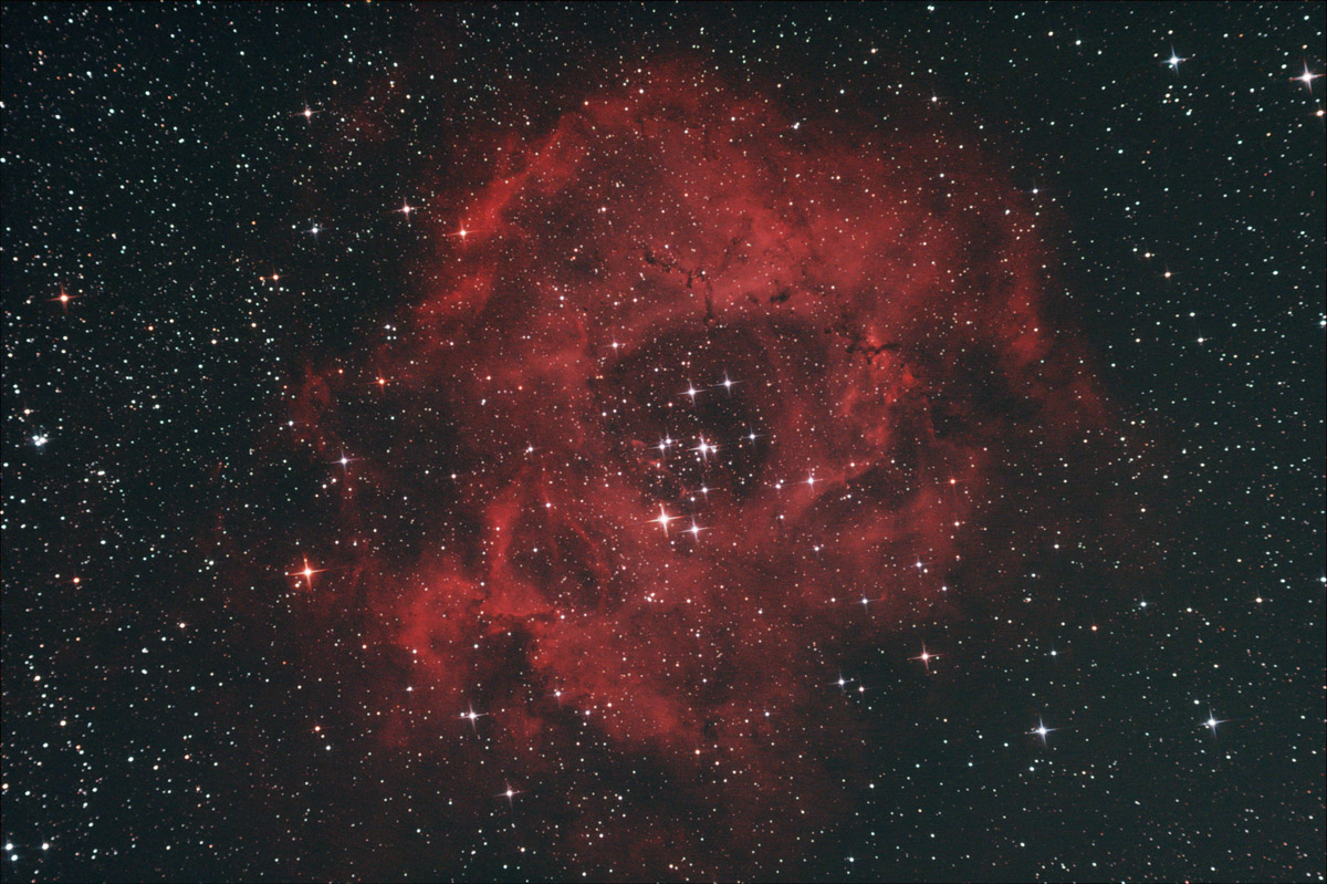

Voila j'ai completement repris le traitement.
elle est moins lumineuse que l'autre mais elle y gagne peut-etre en finesse.
votre avis...
