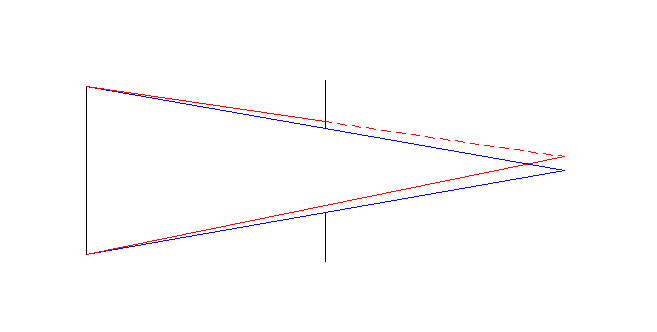

Tu as tout à fait raison pour ta remarque : je n’ai considéré qu’un point isolé sur le soleil.
Si tu veux prendre en compte le disque du soleil en entier au niveau de la lentille divergente (qui est à 206 mm de l’objectif), il faut ajouter environ :
tan(0.5°) x 206 = 1.8 mm, donc le diamètre total serait de 19.4 + 1.8 = 21.2 mm
Maintenant, ce n’est pas très important en pratique. Cela signifie que pour un point excentré dans le champ, il va y avoir un petit vignetage de l’ordre du millimètre, comparé aux 20 mm de la lentille divergente. Cela n’a aucun impact en pratique. Ce qui compte, c’est bien que les détails au centre du champ reçoivent toute la lumière issue de l’objectif, ce qui est le cas dans le PST.
J’ai fait un petit schéma pour illustrer l’effet d’un diaphragme placé à mi chemin entre l’objectif et le foyer, et qui laisse juste passer le cône de lumière dans l’axe de l’instrument (rayons bleus). On voit que pour un détail excentré (rayons rouges), toute la lumière n’arrive pas au foyer, mais le vignetage est vraiment minime. Le dessin n’est pas à l’échelle, c’est juste pour comprendre.
Par contre il suffit de faire le même schéma avec un diaphragme placé très près du foyer pour constater que là l’impact est beaucoup plus grand. C’est tout le problème du BF5 du PST, qui est un peu riquiqui pour le grand champ.
Ahhhh, ben voilà, merci Wargentin pour cette réponse claire et pour la formule de calcul, c'est bien ce que je pensais. L'idée d'avoir des chiffres précis c'était surtout pour bien comprendre les formules de la feuille excel et essayer de faire en sorte de pouvoir la corriger le cas échéant pour proposer cette feuille à tout un chacun. Puisqu'on voulait avoir des chiffres précis (pas moi hein !!), autant donner les bonnes valeurs, puisqu'une augmentation du diamètre du cône implique un positionnement légèrement différent du FP pour un fonctionnement optimal :be:
Je trouve que cette feuille excel avec ses schémas est plutôt bien foutue, elle explique bien ce qui se passe et donne les cotes de positionnement du FP et aussi du BF. Le lien vers cette feuille est ici. Il subsiste une erreur dans la feuille au niveau de la valeur du plan CCD, le calcul est faux mais cette valeur n'est pas importante.

Je viens de trerminer mes "cogitations" pour une lunette 60/700, quasiment sans vignetage, avec réducteur 0,6 à la sortie pour conserver le BF5. C'est parfaitement faisable mais je préférerais passer à 120 mm de diamètre au lieu de 60, pour avoir un gain de performances plus conséquent par rapport au PST de base. L'architecture est moins évidente... et j'ai un peu de mal mais... je l'aurai, un jour, je l'aurai ! ;)
