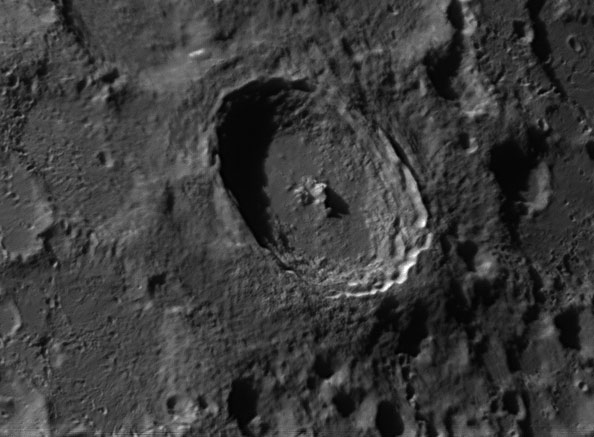

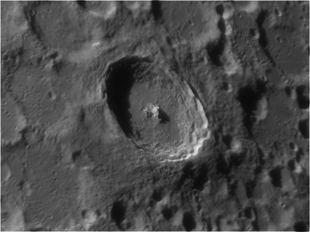

Voilà vu les bonnes critiques de AVISTACK j'ai retraité le cratère Tycho fait avec le 510 il y a un moment déjà.
Acquisition au format Ser avec une PL1M recadrée à 640 par 480 + barlow 2X . 2000 images avec conservation de 1200 d'entre elles.
Toujours AVIstack mais avec un traitement plus doux et en utilisant les ondelettes de Registax. En effet le traitement ondelette sous AVISTACK ne semble pas très au point.
Pour info voici la précédente version avec REGISTAX
Tu veux un avis sur les 2 images ?
Je ne suis pas spécialiste en planétaire, voici mon impression :
1/ l'image du haut parait plus "dure" et plus contrastée. Je me demande si les détails n'ont pas été un peu trop rehaussés (?). Il faudrait zoomer l'image pour voir.
2/ La seconde image me semble plus douce et plus naturelle, moins contrastée, mais révéle également de nombreux détails.
Préférence : seconde image.
Je n'ai pas réussi à obtenir le même contraste sur les deux.
Mais ce que j'aime bien sur Avistack c'est la précision d'alignement.Ca se voir surtout sur le petits cratères en périphérie.
Mais je reconnais que la précédente est un peu dure.
Un petit UP pour la première version !
En tout cas une image fantastique de la lune, car on la turbu qu'il y a en ce moment
Bravo !

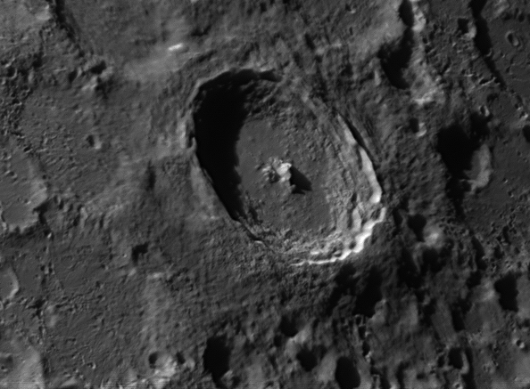

Je viens de rajouter une image dans le premier post.En fait j'ai traité l'alignement avec Avistack et les ondelettes avec Registax ( plus performant dans ce domaine).
De ce fait la seconde version avec Avistack devrait faire l'unanimité.
Cette image date de la fin du mois d'avril.
Je ne vois pas bcp de différences entre l'image 2 et l'image 3 qui se distinguent de la 1ere par leur douceur.
Favorable à ces 2 images....
Sur Tycho on ne voit quasiment pas de différence il est vrai.Mais regarde bien en périphérie.Les craterlets sont bien plus nets.Mieux aligné!!!!

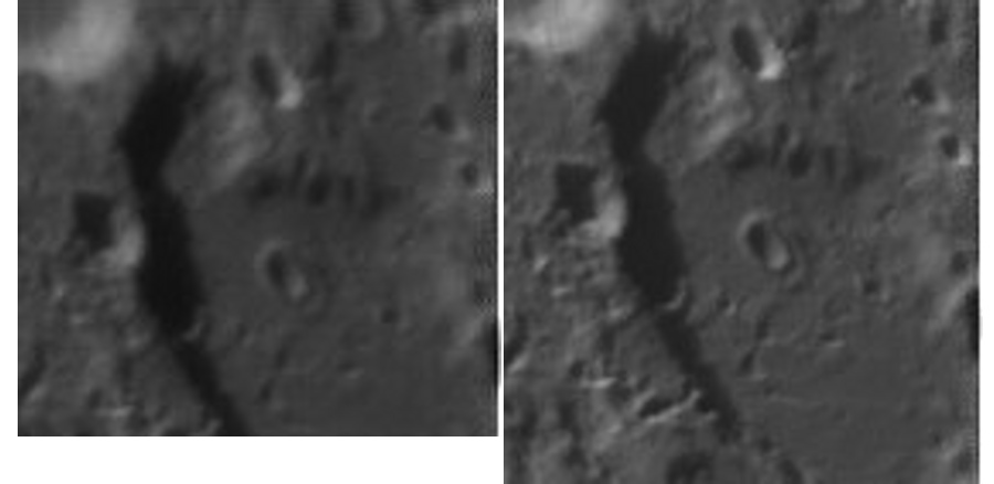

Bon allé je vais faire un crop sur chacune des images, tu vas voir çà saute aux yeux.
Tiens regardes;
A gauche c'est Registax et à droite Avistack. J'ai pris au hasard un des coins de l'image.C'est mieux résolu avec Avistack bien qu'au centre de l'image les deux logiciel reste équivalent.
Avistack est " le programme" de traitement planétaire par excellence;) il est bien supérieur à Registax surtout en solaire , j'ai vu une grosse différence!!!!:b:
son seul pb c'est qu'il est plus long au niveau traitement, et effectivement pour les ondelletes vaut mieux celles de RGTX5 ;)
en tout cas belle image de Tycho :)

Tutu, ta nouvelle version est le meilleur compromis
comme quoi on a tous nos spécificités, je préfère la première photo, Tutu, j'y distingue plus de détails que sur les adoucies

Pour finir, sur les 3 traitements proposés, ma préférence va à la première car les détails sont autant présents que dans la suivante mais les noirs sont plus noir...après c'est une question de gout.
En tout cas, re-félicitation pour ce superbe Tycho ciselé. :)
Ah, oui, en zoomant on voit bien la différence. Belle démonstration.
