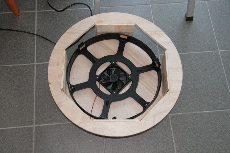

visible : l'anneau secondaire avec MA poignée integrée cette fois-ci , les deux parties de la caisses du primaires
puis debut du montage de la caisse du primaire
c'est un barillet 18 points avec réglage par l'arriére

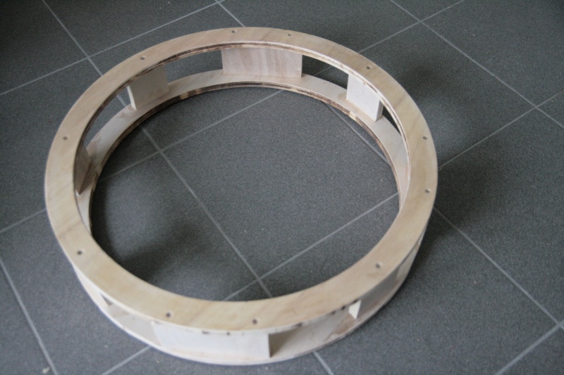

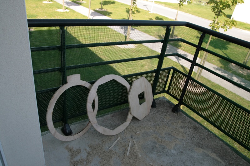

calcul de la taile des anneaux pour la rotation du tube ( quand je dis calcul , c'est plutot "mesure directe" sur la bete ) puis achat du bois et d'un peu de viserie
au passage j'achete de la peinture ( quelle couleur ??? cette fois-ci)
decoupe des deux anneaux sur le balcon avant l'arrivée de la pluie ...
j'ai reussi a ne pas faire bruler mon bois cette fois-ci (merci tutu56)
presentation des anneaux :

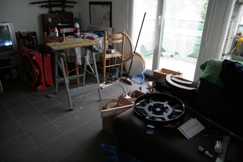

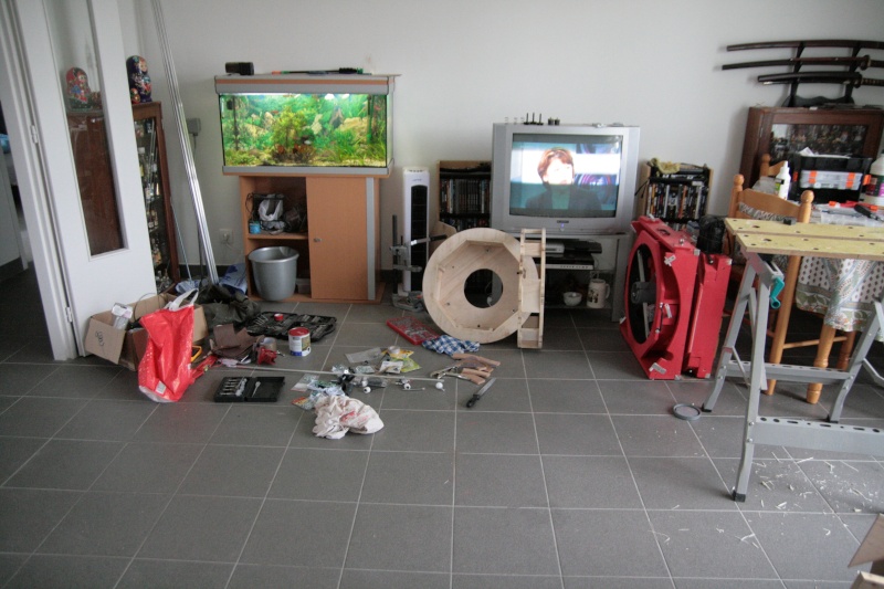

dimanche : gros boulot
he oui tutu je fais ça dans mon séjour quand il pleut ...
ajustage , poncage , decoupe , que de poussiere :cry:

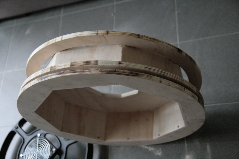

l'anneau double porte-tube

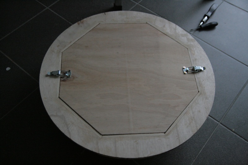

la caisse du primaire avec un couvercle

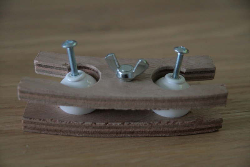

premier test du systéme à boules :
ca peut faire leger et pratique , a voir monté
Ca me rappelle un truc, mais quoi? :be:
eu ... j'accepte le terme de plagia ... sauf que MOI mes vis sont papillons directement, je ne mets pas de boulons papillons sur des tiges filletées avec un ecrou freiné au bout ...
