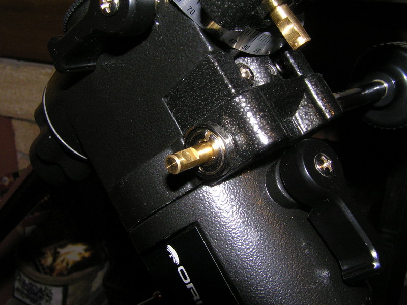

j'ai le moteur en AD qu'il te faut si tu veux, la reference et la meme EQ3, NEQ3, CG4,
ce moteur la en faite tu demonte, ta ou tes commandes manuel attend je vais te montrer ca sur photo
p><p><img src= Uploaded with ImageShack.us[/img]
dsl pour la taille des photos mais elles sont pas très lourde prise en 1 megapixel 172ko la photo.
tu pense que le AD suffit,si je tiens compte de tout ce qui se dit sur le forum, le DEC ne sert pas à grand chose.
sur le mien,une fois la manette enlevé,j'ai l'axe avec l'écrou au fond ok mais je n'ai pas cette clavette verticale qu'on voit sur le tiens
normal c'est le frein la clavette noir mais c'est de l'autre coté que va le moteur coté sans clavette, mais moi j'ai le goto de l'autre coté.
avec le moteur en ad tu pourra déja avec une excellente mise en station faire des photos avec des pose de 45s voir la minute sans trop de dechet (depend de la qualité de la mise en station. j'ai déja reussi des poses de 2min très bonne. tu pourra déja faire comme moi par exemple pour M42, faire des amas comme M13, M5 quelques nébuleuses, après comme j'ai dit dans un autre post tu peux eventuellement evolué avec le goto pour pointé des objets difficilement repérable a l'oeil nue et après te mettre a l'autoguidage si ca te tente. Le Goto meme investie dans une petite monture tu perd pas trop de sous, car il y a la raquette synscan, c'est la piece la plus chère du kit goto a coté les moteur coutent aussi chère que les simple en ad et dec, le kit goto chez ts ma couté 325€, la raquette synscan qui est utilisé sur tous les goto ou presque coute 220€ donc le prix des moteurs, par la suite tu peux acheté une grosse monture sans goto comme la heq5 ou eq6 du coup tu a la paie 200€ de moin et tu a deja la raquette pour etre en goto. donc l'investissement n'est pas perdu.
ta fait la photo du meme coté que moi lol, le bon c'est l'autre coté ou il doit y avoir une vis alen la ou tu a la molette manuel a enlevé.
