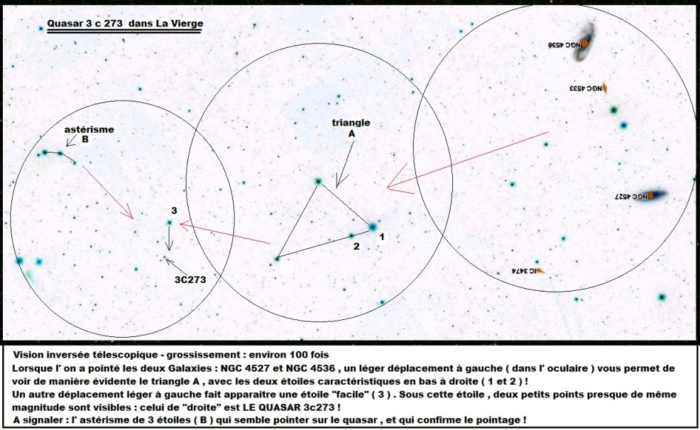

J'ai imprimé deux cartes: tout d'abord l'excellent cheminement de HUMAN GO TOO (en vision inversée, s'il vous plait!):

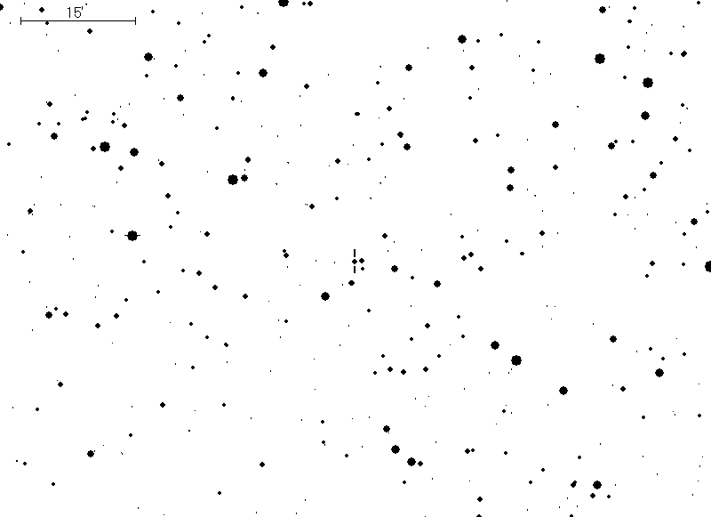

et puis un champ stellaire détaillé de 90' de côté:
source: http://www.astrosurf.com/luxorion/spectro-3c273-c8.htm
Avec ces deux éléments, le cheminement est relativement facile. Point de départ Eta (Zaniah) Vir, puis NGC4536, de là trouver un grand triangle d'étoiles assez lumineuses (mag 8-9) puis un peu plus loin une étoile brillante qui mène directement au quasar.
Le commencement ne se passe pas comme prévu, puisque je ne vois pas NGC 4536 pourtant facile (mag 10) :b: Bon. Comme je sais néanmoins que je suis au bon endroit, je continue le cheminement et me retrouve sur le fameux triangle. Parfait! C'est vraiment pas le soir des galaxies, mais pas grave, le quasar, ponctuel et brillant, devrait se voir, lui. Je dépasse le triangle, trouve l'étoile repère ("3" sur la carte plus haut) et de là un autre triangle bien plus petit dont l'un des sommets est 3c273. Je le vois au début en vision décalée (au 13mm, 77x), je grossis à 111x, puis 143x et la vision devient parfaite. 3c273 (mag 12,9) est bien lumineux, en tout cas il l'était il y a 2,44 milliards d'années :b::p
Voilà, courte soirée, mais un deuxième quasar à mon actif! :)
Merci à HGT pour son cheminement, avec ça impossible de le rater!
