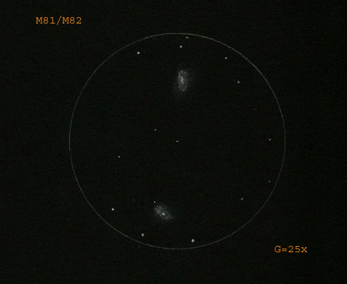

M81 et M82, prolonger la diagonale de la Grande Ourse, sont des objets "relativement" faciles : assez contrastés, et assez facile à localiser
Il faut chercher des DESSINS des objets que l'on veut observer en faisant attention à l'instrument et....à l'habileté de l'observateur :
http://forums.futura-sciences.com/attachments/materiel-astronomique-photos-damateurs/6265d1145696894-petit-dessin-de-m81-m82-m81-m82oejpg
fait avec un 114...

Le dessin fait avec un 114 est donc fait avec un appareil plus puissant que le miens?
oui, un peu plus puissant

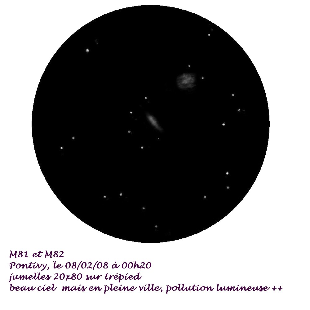

mais voici un dessin fait avec de bonnes jumelles :
http://forums.futura-sciences.com/attachments/materiel-astronomique-photos-damateurs/39076d1202609550-petit-dessin-de-m81-m82-m81etm82doejpg
avec la lunette de 60 mm, on doit ( si le ciel est bon ;) ;) ) avoir quelque chose de similaire
le plus important est de ne PAS comparer avec des photos , seuls les DESSINS montrent ce que l'on voit à l'oculaire
