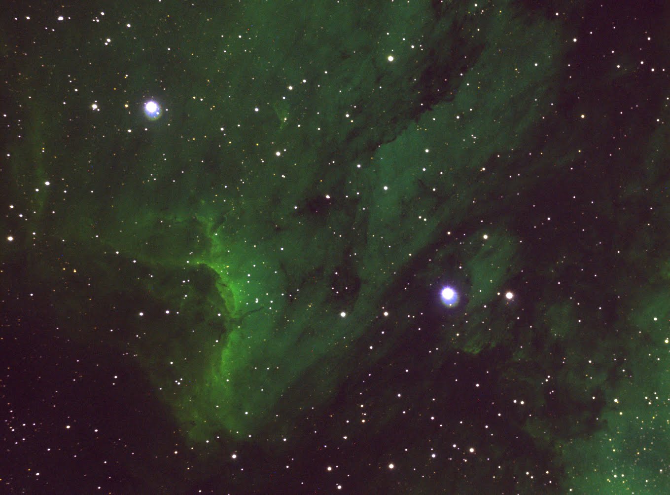

problème avec des étoiles dans ic 5070
egres
ic 5070...
qui peut m'expliquer pourquoi j'ai de la coma ...
est-ce la lulu qui a besoin d'un correcteur ?
j'ai pourtant fait l'alignement de toutes les poses ensemble !
(il n'y a que les 2 grosses et la moyenne-moins- ,à droite qui me font ça )
ps : j'ai refait la MAP pour chaque couche ...
egres:?:
Bonsoir Serge,
Vraiment superbe image, très fine très bien traitée ;) La couleur est très agréable. C'est proche du sans faute!! Bravo Serge!
En ce qui concerne la forme des étoiles en bord de champ, je pense qu'il faut un correcteur oui. Mais c'est vraiment sur la limite de l'image, ça ne choque point.

merci
je parle surtout des 2 grosses dondons qui bavent ...
c'est irrémédiable sans correcteur de coma ou d'aplanisseur de champ ?

salut
belle image fine et detaillée.bravo
bon, en ce qui concerne tes étoiles baveuses un aplanisseur arrangerait les choses dans les angles ca c'est sur; par contre le halo qui deborde sur les grosses dondon me font pensér a un filtre qui diffuse.
regarde la
http://www.webastro.net/forum/showthread.php?t=63004
il y a un halo orangé autour des grosses etoiles. c'est le filtre CLS Astronomik qui diffuse; pour moi il n'y a pas d'autre explication.
regarde peut-etre aussi de ce coté la.
