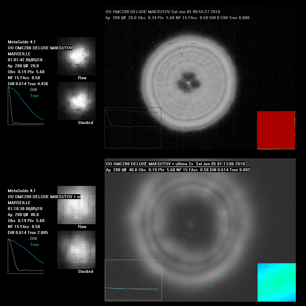

J'ai enfin pu sortir le nouveau Mak Orion Optics hier soir , pour une première collimation.
Je me suis donc servi d'un fantastique logiciel peu connu ,qui incorpore une aide à la collimation assez évolué.
Les tests ont étés réalisés au foyer (f/20 de base) à l'aide d'une SPC900 et avec une barlow Celestron Ultima 2x (f/40).
La tubulence etait au rendez vous une fois encore !!!! pfff
Petite video au zenith à 00h30 sur marseille
Voici donc les 2 planches de tests enregistrées aprés collimation , à parfaire, la turbulence ne m'a pas permis de faire mieux

Alors arrêtes de nous faire attendre;):D le soft le soft
blague à part je veux améliorer celle du C8 car en l'état actuel ma collim ne progresse plu
François
Houps Grillé par kayn
merci à tous les deux j'attends la prochaiene pleine lune pour tester
une question ascom et metaguide recentre aussi sur la polaire
Dans le descriptif du site, il est dit que Metaguide ne supporte pas les webcam modifiées (modifiée longue pose ?). La mienne ne faisant pas de longue pose, je me demande si je peux utiliser ce soft pour parfaire ma collimation...
