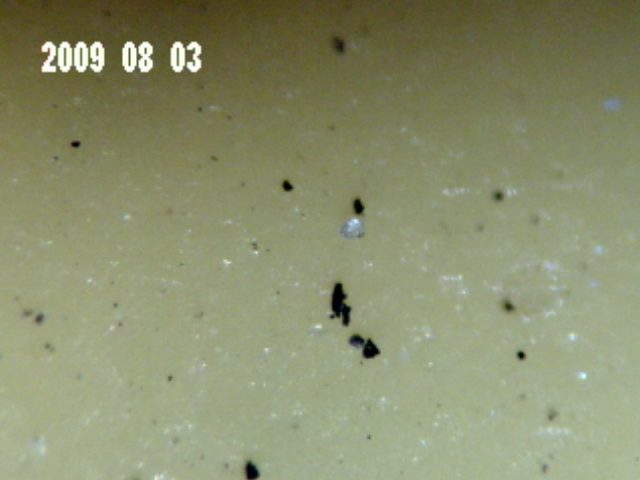

Ma première photo personnel à partir d'un dispositif un peu similaire sauf que j'ai fait en sorte que la pente soit plus douce
pour examiner d' autres choses que des particules métalliques

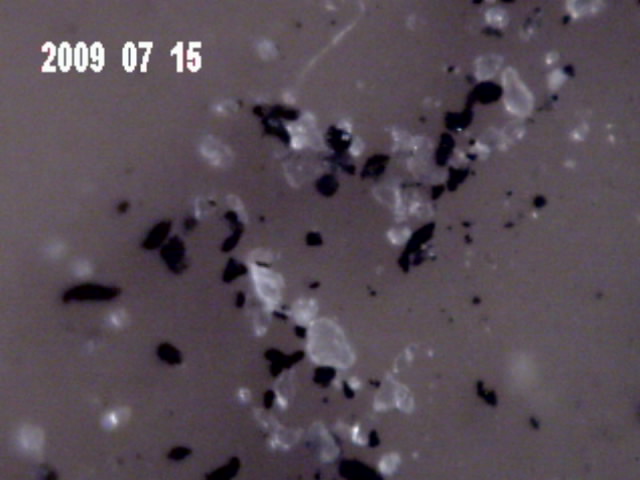

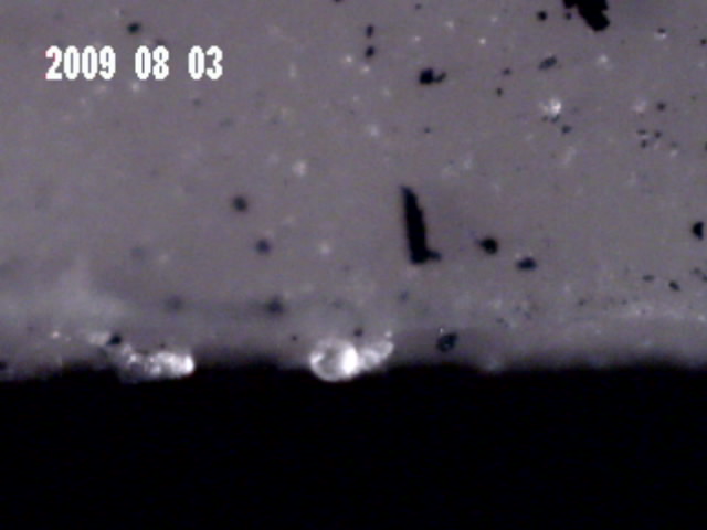

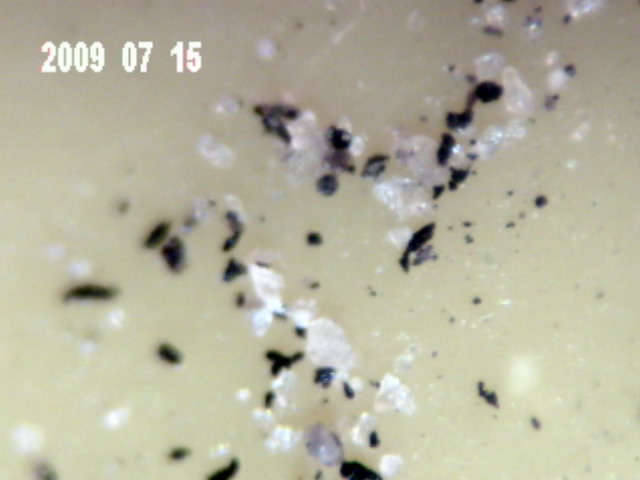

Autre photo présentant une petite bille énigmatique sous le chiffre deux à gauche ,la photo a été prise avant le tri magnétique plus puissant
La capture des particule se fait d'abord en pente douce avec un aimant de puissance moyenne , ensuite je refais un tri magnétique avec un aimant beaucoup plus puissant dans le but de garder uniquement ce qui pourrai être
des ferrites ,là les petites billes de verres sont exclues ce qui ne veut pas dire quelle ne viennent pas de l'espace
http://www.webastro.net/upload/images/241-1276161376.jpg

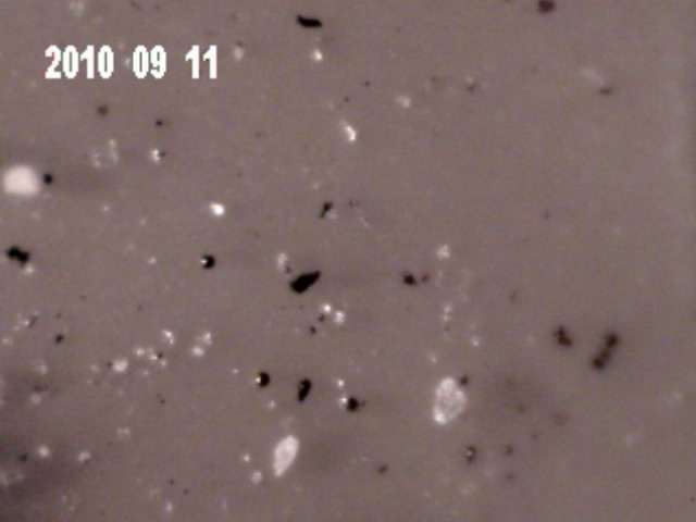

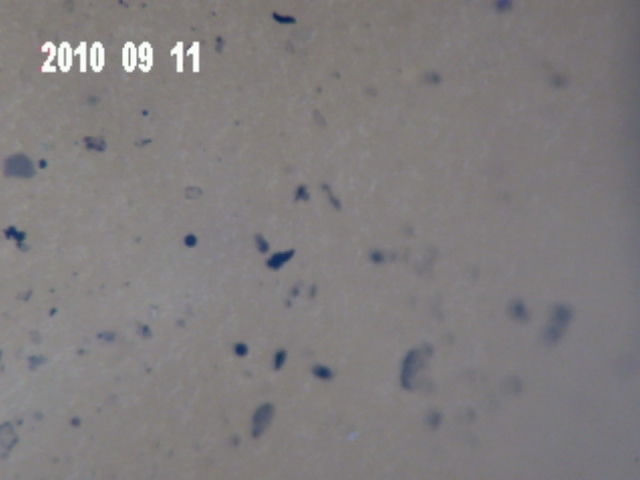

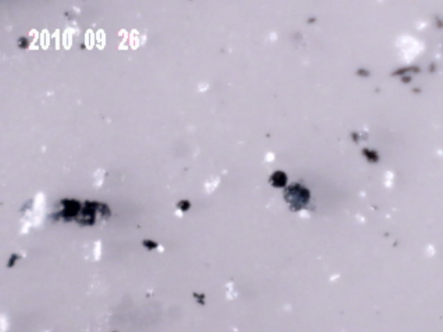

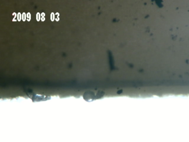

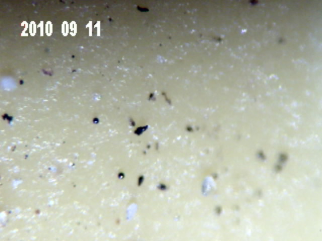

En micro photographie les pièges sont nombreux en voici un exemple ,dans un premier temps je pense identifier une petite sphère vitreuse au centre de la photo 1 (autre endroit de l'échantillon 4J )
http://www.webastro.net/upload/images/241-1283461879.jpg
et là je constate qu'en changent l'éclairage et l'incidence de celui_ci la sphère n'en est plus une :confused:
http://www.webastro.net/upload/images/241-1283462383.jpg
Comme quoi mieux vaut faire plusieurs clichés pour confirmer l'aspect sphérique d'une particule ;)

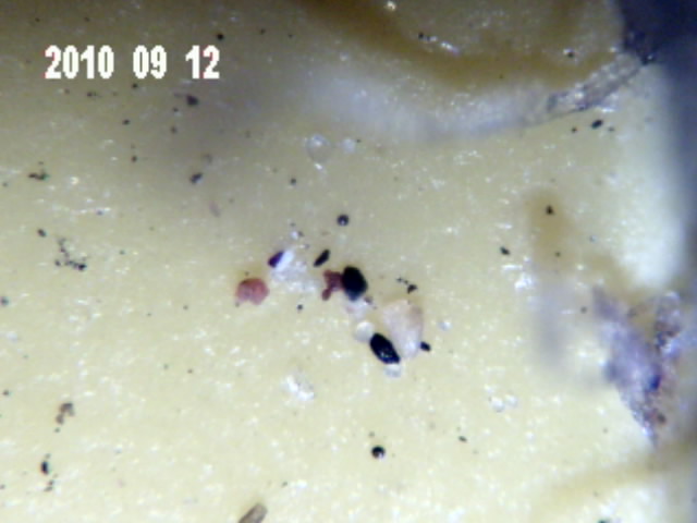

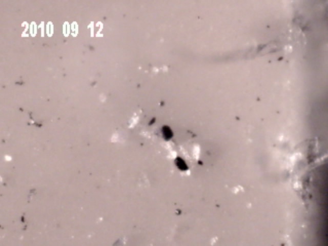

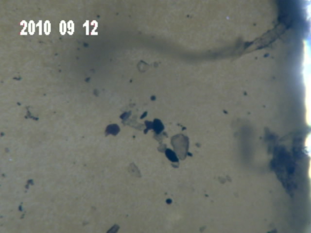

Voici un autre secteur de l'échantillon 5J , les petites sphères sont moins grandes que les particules qui les entourent.
Avec l'éclairage 1 la petite sphère noir en bas est bien visible celle plus haut
n'est pas évidente , avec l'éclairage 1 on pense en voir d'autres( vitrifiées) mais elles ne sont pas confirmées sous d'autres éclairages.
http://www.webastro.net/upload/images/241-1284649630.jpg
Avec l'éclairage par transparence les deux sphères sombres sont confirmées.
http://www.webastro.net/upload/images/241-1284649972.jpg
L'éclairage 3 confirme les deux petites sphère ;)
http://www.webastro.net/upload/images/241-1284650142.jpg

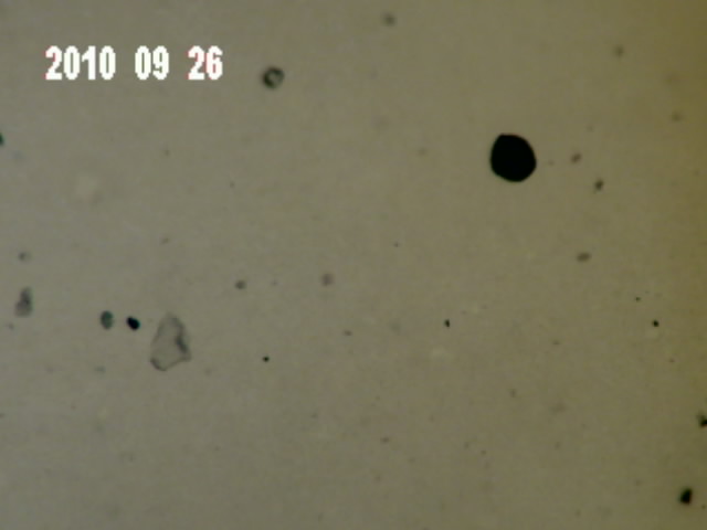

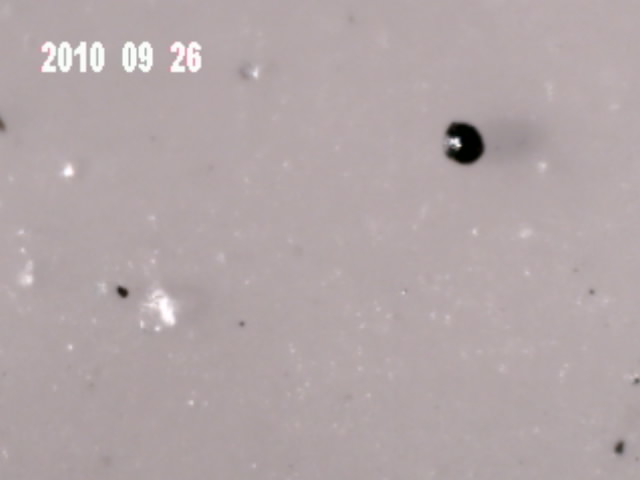

Voici les résultats de l'échantillon 6j , une petite sphère est bien visible
avec l'éclairage 1 grossissement 100X
http://www.webastro.net/upload/images/241-1285753000.jpg
l'éclairage 2 montre que la sphère n'est pas parfaite
http://www.webastro.net/upload/images/241-1285753805.jpg
l'éclairage 3 confirme la forme de la particule qui peut s' avérer être
une micro météorite à l'analyse , si on regarde les échantillons venant de l'Antarctique on remarque que toute les météorites reconnues et analysées comme tel ne sont pas toujours des petites sphères ;)
http://www.webastro.net/upload/images/241-1285754315.jpg
Modifié par charles43

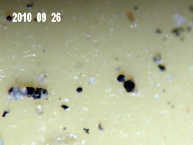

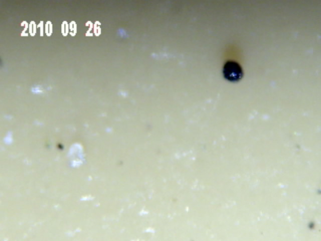

Voici 3 autres sphères plus petites trouvée dans l'échantillon 6j
une ce trouve près du 2 de 2OIO
Photo 1 éclairage 1
http://www.webastro.net/upload/images/241-1286197144.jpg
Photo 2 par transparence
http://www.webastro.net/index.php?upload&photo=10475
Photo 3 éclairage 3 petites sphères sombres confirmées
C'est tout pour l'échantillon 6J ;)
http://www.webastro.net/upload/images/241-1286198157.jpg

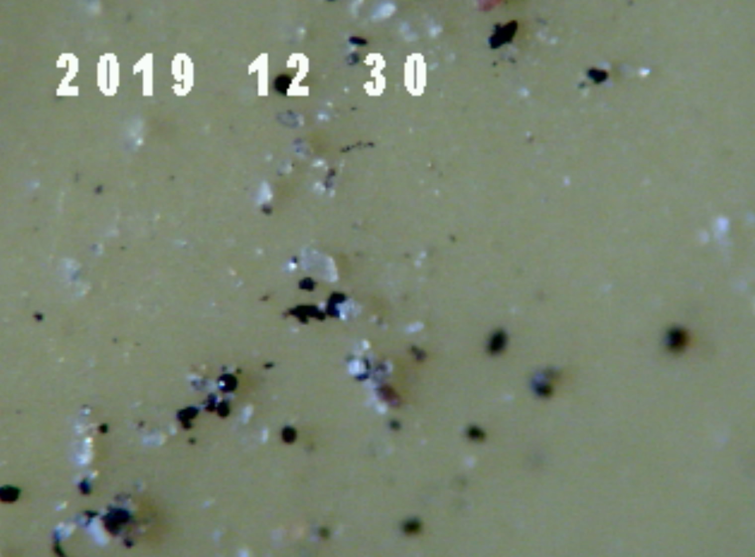

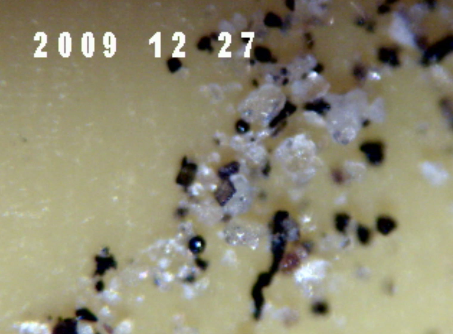

En ce qui concerne la manière dont je récolte elle est différente, je vis dans un appartement avec une grande terrasse ,je n'ai pas de toit (pas accès au toit du building )pas de jardin .
J'ai fait quelques essai avec des filtres en créant des extensions en plastiques qui amenaient l'eau dans un filtre il y avait des particules
mais pour les identifier au microscope je perdait la plupart car il n'y a pas d'adhérences c'était beaucoup de chipotages et pas non plus une belle image en résultat final :confused:
Finalement j'ai installé un système qui s'inspire de la bâche dans le jardin
mais nettement plus petit avec une pente raide et un aimant fort,seul
les particules métalliques peuvent être capturées .
L'aimant n'est pas sous la bouteilles mais à la sortie de celle_ci il a la même déclinaison que le reste
cet aimant est recouvert d'une toile adhésive mince de tel façon de garder
l'efficacité de l'aimantation,mais il a un problème
vous aller vite comprendre que comme j'ai une faible capacité à recueillir l'eau de pluie, la pêche est plutôt pauvre et pour savoir ce que contient la pluie
ce n'est pas l'idéal mais pour les ferrites c'est le seul moyen:confused: de temps en temps j'en ai une :) ou ce qui y ressemble
Je vous ai décrit le premier système utilisé
Le second s'inspire du premier mais il est en pente douce et l'aimant à la sortie de la bouteille est plutôt faible il est aussi recouvert d'une couche adhésive mince le système permet aux particules d'eau de pluie de sédimenter dans la bouteille en passant sur la bande adhésive ces sédiments accumulés ont tendance s'arrêter et y laisse un dépôt
La bande adhésive a une qualité c'est qu'elle maintien bien les particules
collées à elle une fois qu'elle est séparée de l'aimant
Cette bande adhésive est l'idéal pour la manipulation et la visualisation au
microscope elle a un avantage sur les boues que l'on peut récolter sur les corniches, les particules apparaissent séparées et visibles une à une :)
Mais le grand avantage de ce système il montre des sphérules vitrifiées
