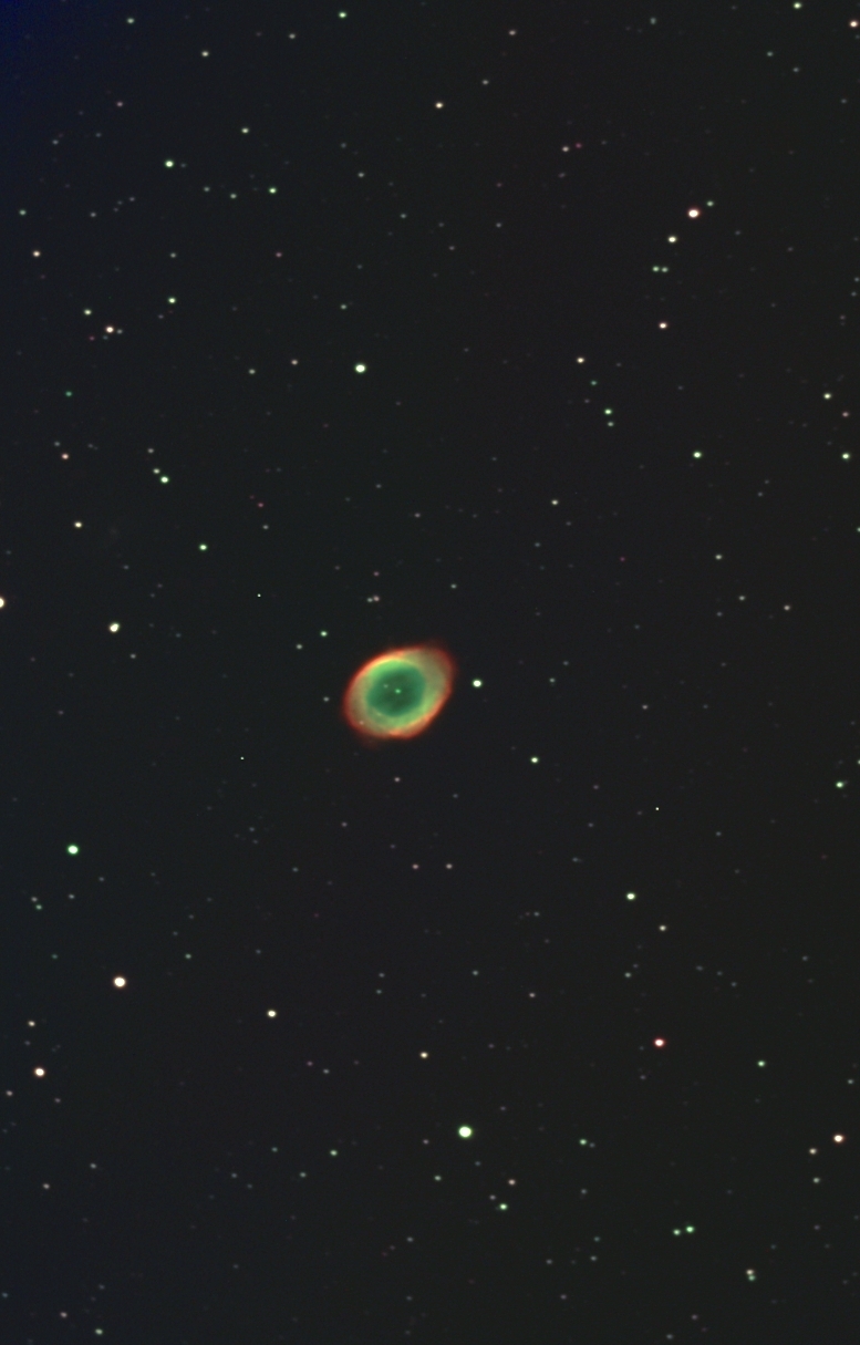

et hier soir j'ai aussi fait 8 poses de 2 minutes sur R G et B qui donne avec la luminance du début du post :
les zétoiles ...les zétoiles ....
ben sur le web on en voit avec l'iris de l'oeil bleu lagon et d'autre avec l'iris de l'oeil vert d'eau ...
il faut un peu de jaune et de blanc entre le rouge ....donc j'ai fait ce que j'ai pu avec mes 3 tirettes ...
comment ? non je n'ai pas calibré mes filtres ; tu as un tuto sur ça ?
non, j'ai découvert que Astroart le fait assez bien en auto
par ex si je lui fait faire la balance des blancs:
et rajoutée en couche couleur à la dernière nb

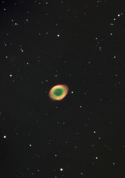

Un peu cramée à certains endroit sur la N&b!
Mais sympa quand même !
Un + pour ta version couleur
Bonne continuation
Pascal
une jolie M57 que tu nous proposes, sa petite voisine est bien visible.
pour ce qui est des traitements suivant je reste perplexe, halo noir autour de m57 sur la rvb, tj sur la RVB la map est a revoir, sur la seconde version nb le retrait du gradient est trop agressif. une version entre la 1ere et la seconde nb avec la rvb par luminance devrait faire l'affaire ;)
La 2ème N&B est bien mieux!
Toujours ce flou, mais la NP présente de jolis détails sans être cramée :)
La couleur est plus nette, mais trop verte, effectivement: ça se voit sur le fond de ciel.
Et sinon, tu es sûr de ta collim? De ta map?
Je vois que tu n'as pas d'aigrettes? pas d'araignée? Un réticule en fil de pêche, peut-être?

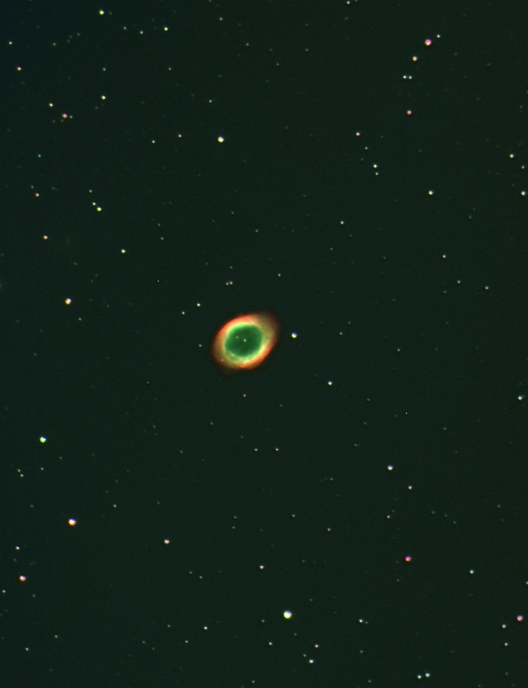

je suis reparti d'iris ,
j'ai registré les couches couleurs + luminance les 4 entre elles et ensuite avec gimp j'ai ajuster l'histogramme pour que les couches ne soit plus décalées comme disait Gérard33
pour la colim ben je crois avoir compris et je m'applique du mieux que je peux ...j'ai acheté de vis bob truc et avec un oculaire de très courte focale je centre les anneaux en défocalisant très légèrement . Je recentre bien à chaque fois que j'ai touché une vis ....
Pour la map j'ai des aigrettes en fil de fer très fin sur le pare buée en carton ...comme elles ne sont pas bien rectiligne , elle ne se voient que sur une étoile très brillante .... J'ai fait la MAP sur véga en début de session et je l'ai vérifié une fois en cours de route ....
je remplacerai par du fil de pèche qui se tendra mieux ou par des aiguilles à tricoter => on verra les aigrettes !

Sinon, tu t'en sors bien malgré tout çà !!! Mais les couleurs dans la NP, elles sont pas un peu flashy ? trop poussées ?

Niveau couleur, ça me semble beaucoup mieux comme çà !!! Plus doux, mois d'agressivité, j'aime bien.:)
