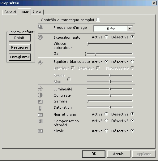

Moi aussi j'ai un 250mm et quand j'ai commencé l'astrophoto j'ai utilisé une Spc900 mais pour capturer je prenais le logiciel iris qui reconnait sans problème ta webcam.
Voici un petit tuto pour démarer avec iris.
J'ai entouré mes réglages pour la capture de saturne à l'époque.
Et voici l'image obtenue avec cette méthode, à ce moment là j'étais assez content du résultat meme si le bleu domine pas mal sur les anneaux.
Amicalement
Pascal
