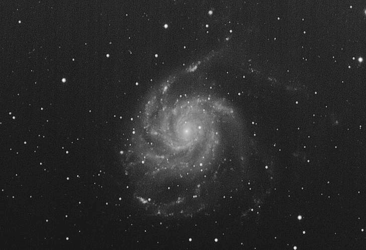

Une petite M101 prise sur deux soir (vendredi & samedi) à La Ciotat !
M101 est une galaxie spirale située dans la Grande Ourse et distante de 23 millions d'années-lumière.
Le nombre d'étoiles est estimé à entre 100 et 1000 milliards
La galaxie fut découverte en 1781 par Charles Messier et Pierre Méchain.

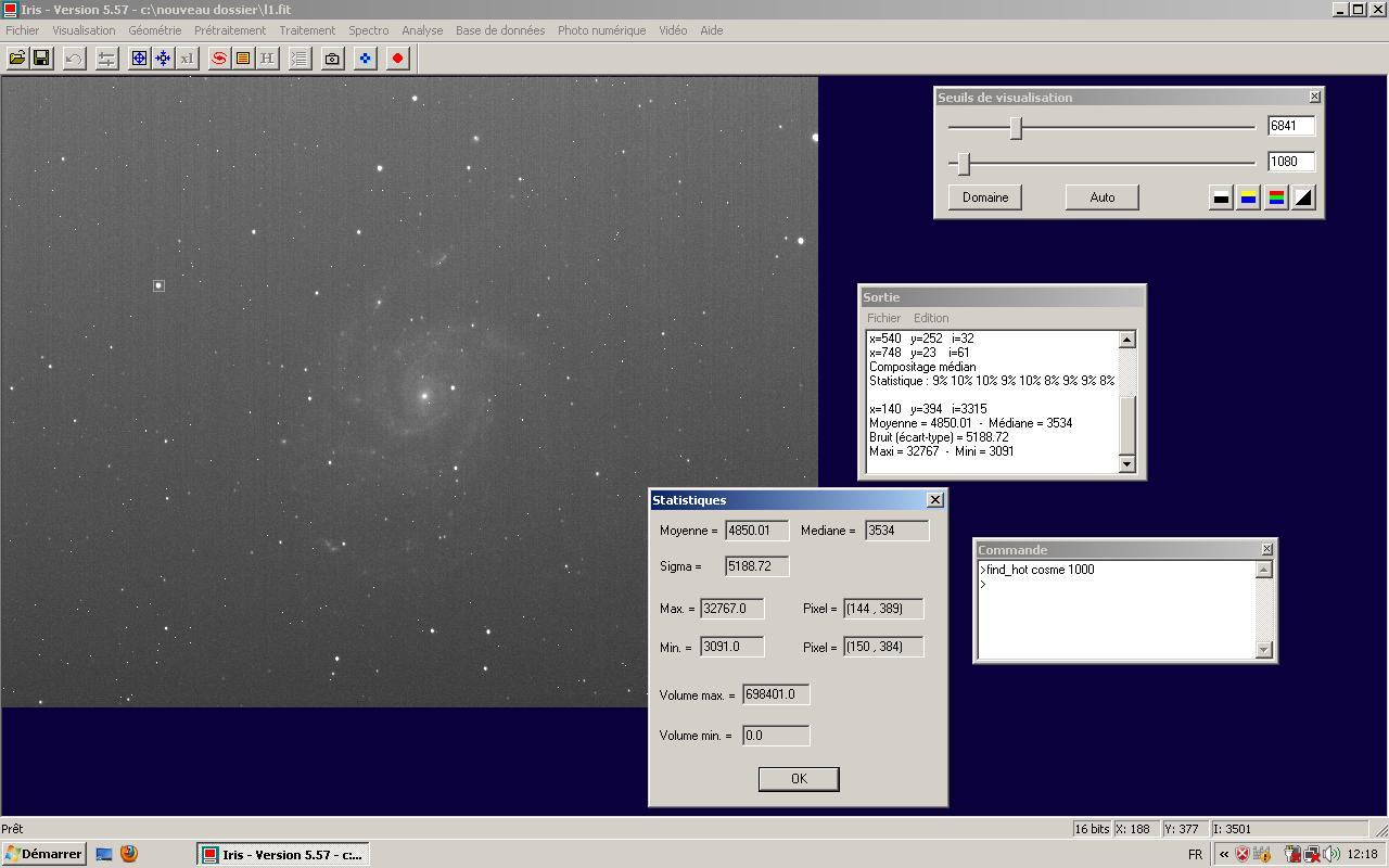

Les stats sous IRIS
En 3 minutes je suis déja 3400 ADU
La fwhm 1.60 & le seeing à 4.56

Dite moi ce que vous en pensez de ma petite M101 ?

Elle est pas mal cette "petite" m101 ;) Mais je la trouve un peu bruitée en considération du temps de pose (presque 3h!!) - c'est dommage car elle pourrait être bien fine et le suivi a l'air tout bon. Peut être un traitement plus léger? Mais il faut dire que tu subis pas mal l'effet de trame verticale que l'on voit sur ta brute. c'est du à quoi?
pas mal du tout il te faudra un peu plus de pose pour le bras tordu le suivit est nickel maintenant contant pour toi Pascal
Ponpon, Le fond du ciel est un voilée (proximité de la mer) !
LGT150 Avec 3 h de poses j'espérais mieux
Merci à tous deux !
Le temps de plier le matos, le ciel s'était découvert
ha ca c'est le coup vache.... ca m'est arrivé j'etait furieux.:D
belle image popur un objet pas facile. bravo
amicalement
Line et Loulou
Salut Pascal
en regardant de près on voit que cette trame est peut-être accentuée par les artefacts de compression jpg
sinon c'est une belle M101
Salut Pascal
Avec un ciel voilé, de la pollution, une 80mm et un jeu de cache cache avec les nuages tu ne peux pas sortir beaucoup de signal sur une galaxie dont les photons nous arrivent en rampant...
M101 c'est l'objet que l'on pense facile, mais qui est trés difficile en réalité.
+1 avec Christian
elle a un super diamètre , mais elle lache ses photons au compte goutte ....une vraie radine !
donc tu t'en sors bien !
Gg
c'est pas mal, mais tu dois pouvoir jouer un peu sur les niveaux, les étoiles sont grises (sur mon écran).
Je pense que t'as du signal pour la traiter un tout petit peu mieux. C'est un objet difficile mais tu as fait le plus dur.
A++
Fred.
Salut Pascal,
Oui, je suis de l'avis de tous les collègues car ton image est très belle vu les conditions que tu as eu et que je connais bien pour habité pas loin de la mer ! Par contre, je pense que tu devrais faire un traitement un peu plus léger car ta galaxie est un léger trop gris car je pense que tu as été un peu fort avec le curseur des courbes !
Mais en tout cas, tu nous as fais une bien belle image car c'est vrai que cette galaxie n'est pas facile à prendre et c'est dur de lui faire sortir ses photons.
Amicalement.
Franck
salut pascal,
3h sur m101 c'est au moins ce qu'il lui faut !! mais selon le ciel ce n'est pas assez, car celle ci est très avare en photons, le suivi est bon, mais le traitement est un peu trop dur
bravo tout de même
amicalement
guillaume;)
Salut Pascal
Je trouve curieux cette trame verticale. Après au niveaux traitement je trouve que le bruit il monte de façon curieuse, xc'est presque du Van Gogh.
En regardant le graphe GM que tu m'a envoyer pour le post de M3 je vois une amplitude en RA mal corrigé (comme avec ma monture), pourtant tes étoiles me semblent bien rondes, je ne comprend pas.
J'ai pris bien note de vos remarques surtout sur le traitement un peu dur !:)
J'ai repris mon image
En fait j'ai juste fait une addition sous IRIS / sigma clipping 2.00/2 et voili;)
Je pense que c'est beaucoup plus doux !
Mais je n'en n'ai pas finis avec cette galaxie, donc je referais une séance de poses....
Cordialement
Pascal
Effectivement, la seconde image est largement plus douce !!!!
A refaire (si tu en as le temps bien sur :p ) avec de meilleurs conditions ;)

La trame est du à mon traitement trop poussé sous To-Shop CS4 !

elle est bien mieux cette image.
Il reste une trame verticale mais ton image est top quand même !!

Belle M101
La 2eme est plus douce
