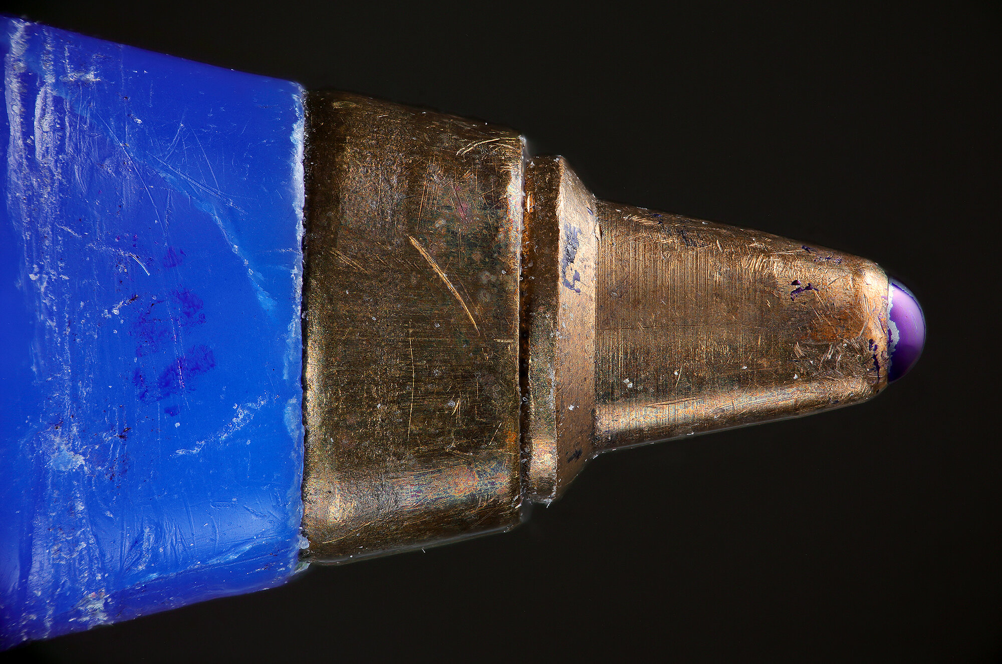

Pour changer des insectes, voici la pointe d'un stylo bille bleu d'une marque très connue, prise avec mon objectif Mitutoyo 5x sur banc macro :
Amitiés,
FRanck

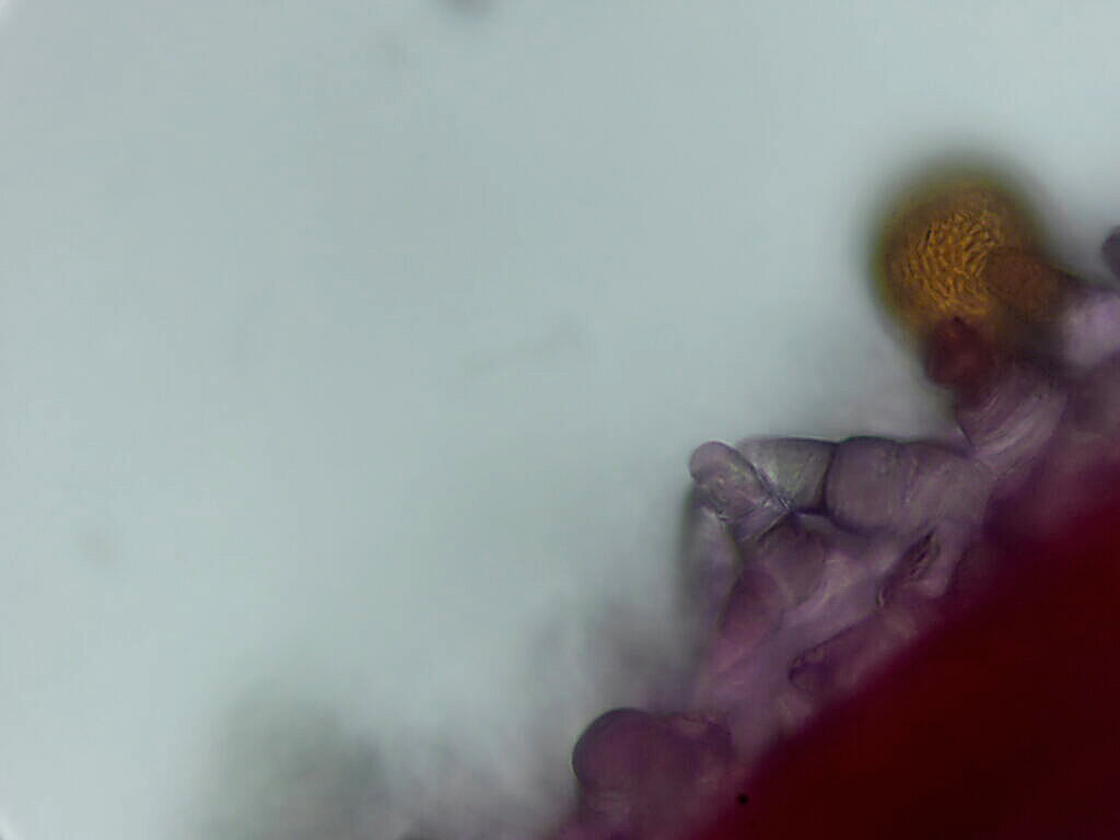

J'ai tenté une coupe du pistil du pélargonium ,on voit le pollen qui se pose sur les stigmates ceux ci  sont sur le pistil , cela dit je ne suis pas satisfait
de mon image,  on voit plus de détails qu'avec l'ancien microscope  mais   la netteté est insuffisante et les ombres du fond sont des stigmates hors de portées
L'objectif est de  60X   je pense ,  le manque de piqué semble l'attester ( il faudra que je m'équipe pour stacker)
Je vais encore faire une autre tentative avant les vacances de mes petits enfants qui seront chez moi une semaine à partir de demain
Modifié par charles43
Bonjour les ami(e)s, bonjour cher Charles,
Il y a 19 heures, charles43 a dit :
Impérativement en effet ! sinon tu n'as rien à acheter pour faire du focus stacking puisque tu as déjà ton microscope. Il te suffit d'avoir un logiciel d'empilement pour le focus stacking et un logiciel d'édition d'image pour améliorer le résultat final si besoin (renforcement du contraste et de la netteté en général).
Comme logiciel d'empilement gratuit, tu as le logiciel Picolay qui est pas mal et surtout très bien documenté avec, entre autre, des exercices pratiques :
https://www.picolay.de/
En bref, pour stacker :
1 - tu prends les prises de vues à différentes mises au point en partant du point net le plus proche (avant plan)  et en finissant au point net le plus éloigné (arrière plan),
(je pense que pour ton exemple de la coupe du pistil du pélargonium, il te faudrait prendre environ une vingtaines de photos à différentes mises au point en prenant soins "d'avancer" très lentement la mise au point entre chacune des photos vu le grossissement de 60x ;  plus tu agrandis, plus tu avances ta map lentement)
2 - ensuite tu empiles les photos avec un logiciel d'empilement comme Picolay,
(dans un premier temps, commence avec les paramètres d'empilement par défaut, ensuite tu as toutes les explications des paramètres d'empilement et les exercices ici:  https://www.picolay.de/tutorials.htm )
3 - une fois l'image finale stackée, tu peux l'améliorée à l'aide du logiciel d'édition d'images gratuit GIMP (comme Photoshop mais gratuit) en, par exemple, renforçant le contraste et en améliorant la netteté de l'image,
https://www.gimp.org/
La documentation générale : https://docs.gimp.org/
Le chapitre 10 de cette documentation qui explique comment améliorer les images : https://docs.gimp.org/2.10/fr/gimp-imaging-photos.html
Le chapitre pour améliorer le contrastehttps://docs.gimp.org/2.10/fr/gimp-tool-brightness-contrast.html
Le chapitre pour renforcer la nettetéhttps://docs.gimp.org/2.10/fr/gimp-filter-unsharp-mask.html
Pour exemple, voici ton image de la coupe du pistil du pélargonium dans laquelle j'ai renforcé le contraste et la netteté, peut-être un peu exagérément, mais c'est pour l'exemple (les corrections "colorimétriques" apportées à une photo sont toujours subjectives)  :
Il est évident, comme tu le dis, que la pratique du stacking est nécessaire pour que tes photos soient nettes sur tous les plans surtout maintenant avec ton superbe nouveau microscope (il est bien net je trouve 👍) .

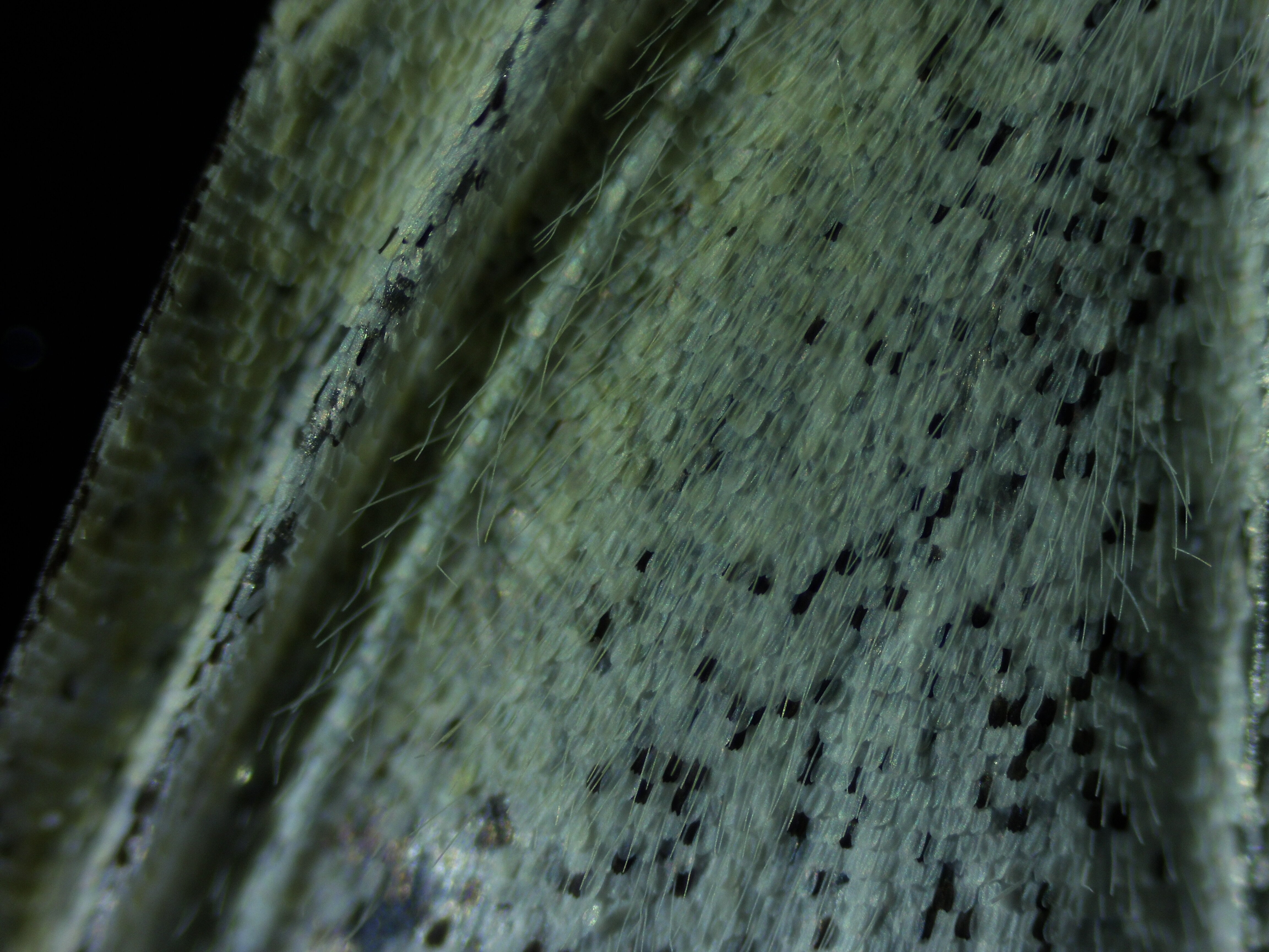

Voici une vidéo d'une aile de petit blanc du choux, je fais des essais d'éclairages comme je n'ai pas de lumière qui va du haut en bas ,j'ai utilisé ma lampe de poche il faut que je trouve un éclairage fiable l'objectif est de 4X .
Dans la vidéo j'allume ma lampe par intermittence , ce microscope ne permet qu'un éclairage par le bas
je trouverai bien une solution
Pour Picolay je regarde actuellement les indications ,j'ai la fiche pour mettre directement les images sur l'ordinateur
il faut que je teste tout cela Franck .
A bientôt

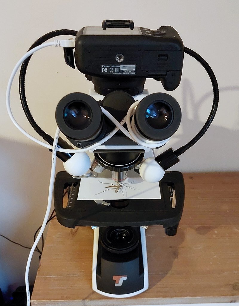

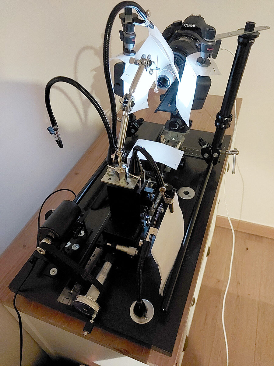

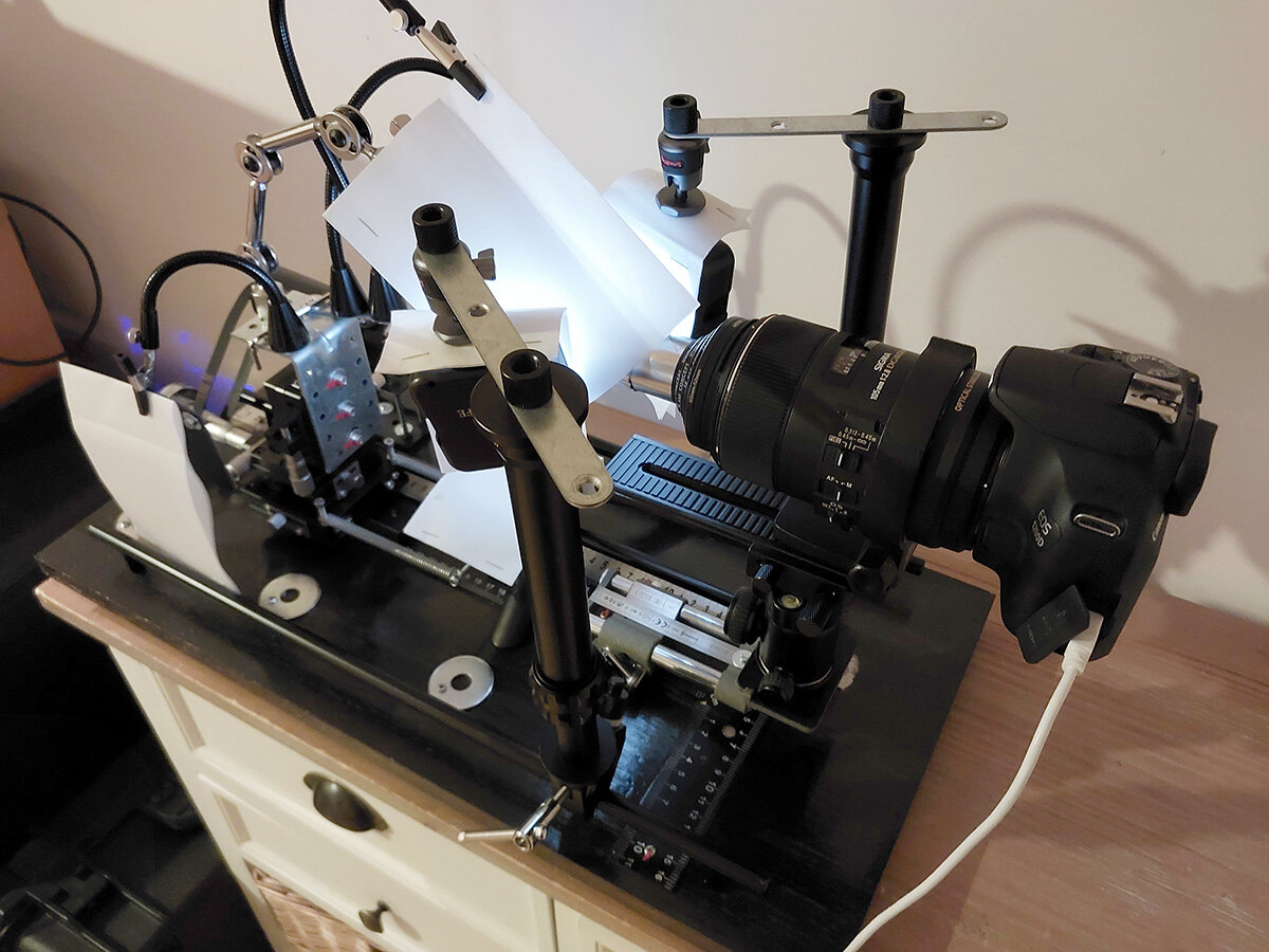

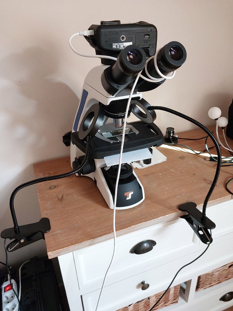

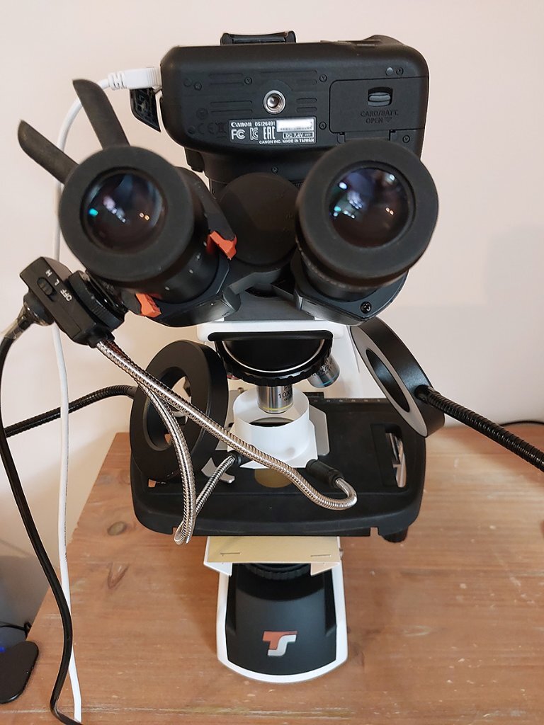

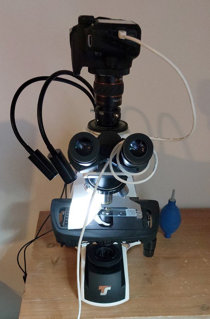

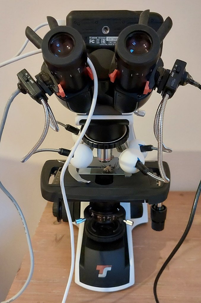

Voici quelques-unes des configurations d'éclairage par réflexion que j'utilise pour le microscope biologique.
1 - Avec deux bras lumineux macro JJC collés sur des pinces avec des balles de ping-pong comme diffuseur :
2 - Avec deux anneaux LED :
3 - Avec les led JJC Macro Arm Light sans balle de ping pong  et deux anneaux LED et un yaourt comme diffuseur :
4 - Avec deux leds et une couche quadruple d'épaisseur de papier calque diffuseur entre les leds et l'objet :
5 - Avec deux leds avec des balles de ping-pong comme diffuseur :
Désignation du matériel d'éclairage :
- Double leds  (20 euros environ) : JJC Macro Arm Light, 5600K Flexible Makro-LED-Lamp
- Anneau led à pince (13 euros environ) : Jigerjs Clamp-on Reading Lamps
- Les deux leds à pince (20 euros environ) : Tomlov - Microscope col de cygne, lumières auxiliaires
Tu peux rechercher les noms des articles en italique sur internet.
Je pense qu'il n'y a pas de règle vraiment bien définie pour l'éclairage par réflexion (cela dépend surtout de l'objet et de ses caractéristiques) au contraire de l'éclairage par transmission, qui lui, à des règles à bien respecter comme tu le sais certainement (réglages des diaphragmes de champ et du condenseur, hauteur du condenseur, centrage du point lumineux, etc  ).
Mais la mise en place d'un diffuseur est très souvent nécessaire afin d'éviter les flashs lumineux, les zones les plus lumineuses de l'objet trop éclairées (toutes blanches ou sans détails) ou trop contrastées (image surexposée ou trop dure). La diffusion avec du papier calque, un pot de yaourt, etc., permet un éclairage plus homogène et plus "doux".
Cordialement,
Franck
Modifié par fdudu

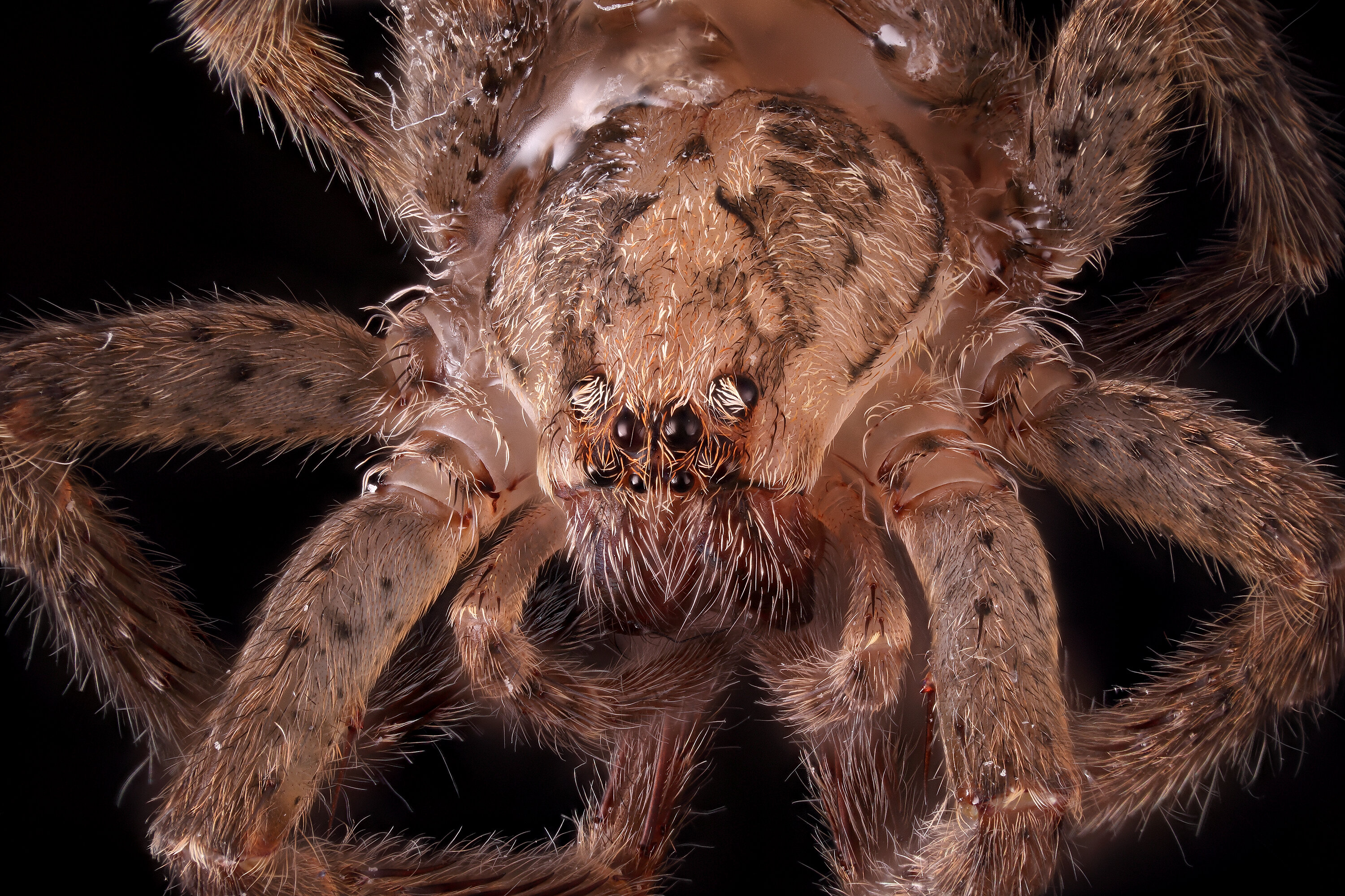

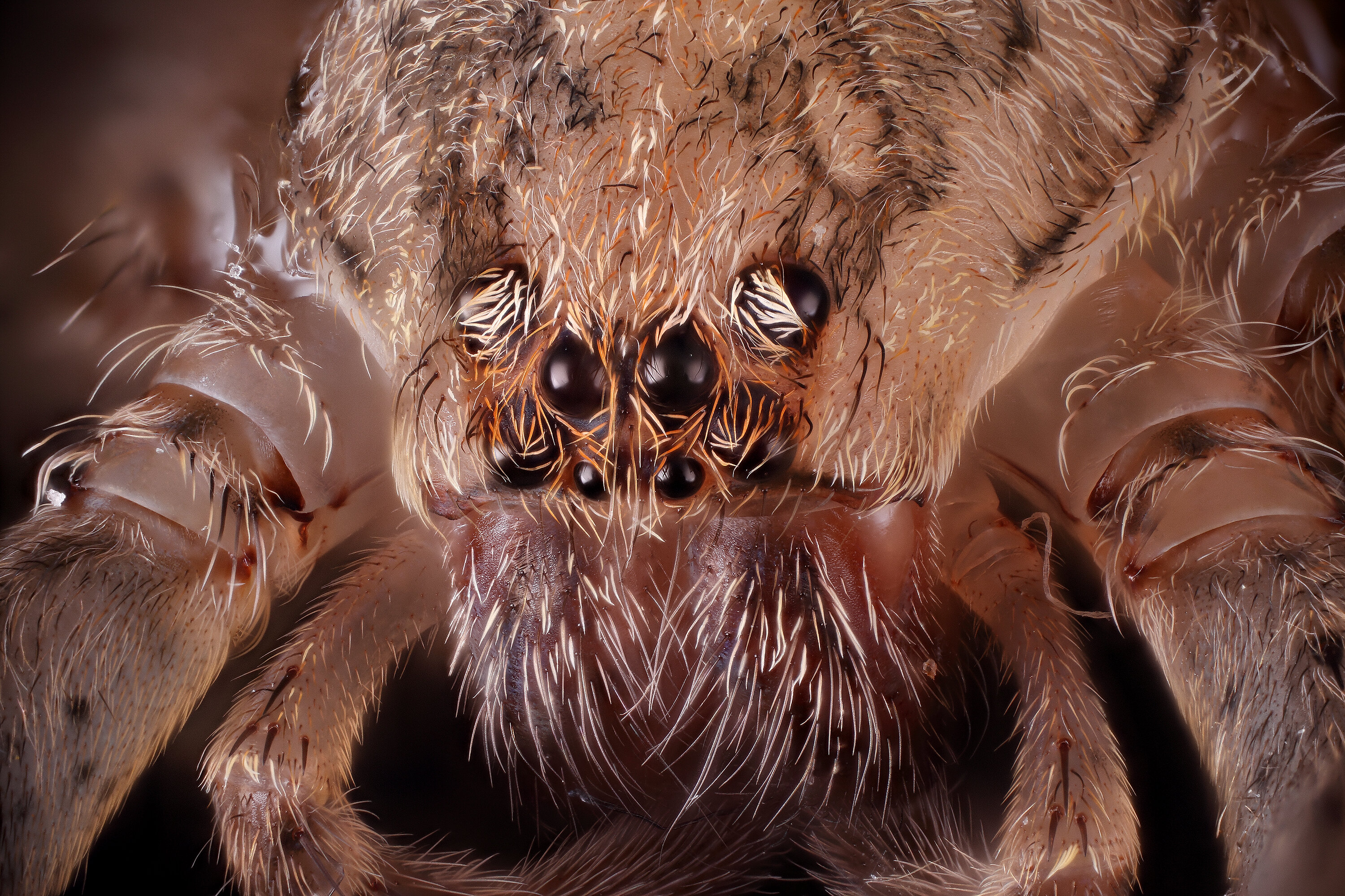

Je vous partage une zoropsis spinamana zoropse à pattes épineuses prise sur banc macro avec les objectifs Mitutoyo M Plan Apo 5x et 10x avec un objectif de tube Sigma 105 mm macro, le tout sur un Canon 1200D.
Prises de vue :
Avec l'objectif Mitutoyo 5x :
Image stackée à partir de 177 images dans HeliconFocus avec la méthode C et lissage à 1 - objectif de tube Sigma ouvert à f2.8 et réglé sur l'infini - temps de pose de 1/30 de seconde à 100 ISO
Avec l'objectif Mitutoyo 10x :
Image stackée à partir de 189 images dans HeliconFocus avec la méthode C et lissage à 1 - objectif de tube Sigma ouvert à f2.8, temps de pose de 1/20 de seconde à 100 ISO
Je précise que l'objectif de tube utilisé est un Sigma de 105 mm de focale et que les objectifs Mitutoyo ont été conçus pour être utilisés avec un objectif de tube d'une distance focale de 200 mm. Par conséquent les taux de grandissement de 5x et 10x ne sont effectifs qu'avec cette focale de 200 mm.
Il faut donc diviser par à peu près 2 les taux de grandissement. Mais vu que l'appareil photo utilisé est un APS-C Canon 1200D, il faut également, ce coup-ci, multiplier par le "facteur de recadrage" qui est de 1,6 x pour les Canon.
