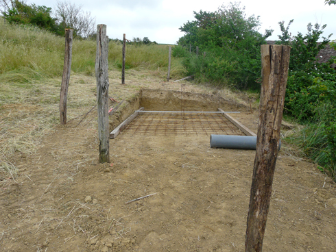

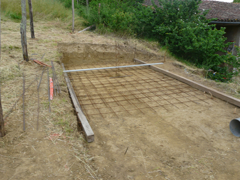

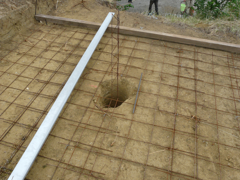

Dur, dur le terassement. La pelleteuse à fait chauffer l'hydraulique...
Le trou fait 40cm de diamètre et 80cm de profondeur, la terre ici est trés trés compacte:bang: c'est creusé aux ongles:be:

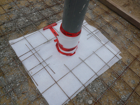

Mise en place du tube PVC de 20cm avec ferraillage et tout le tintouin et l'isolant pour désolidariser la colonne de la dalle:p.

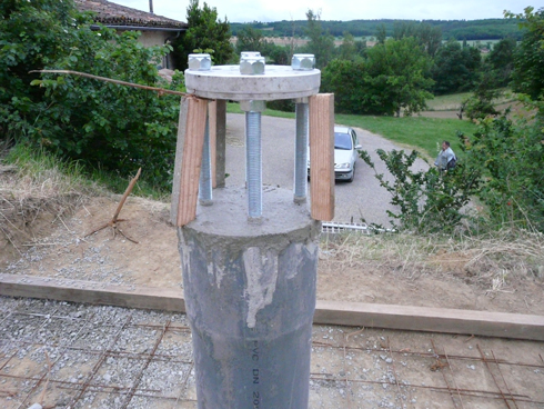

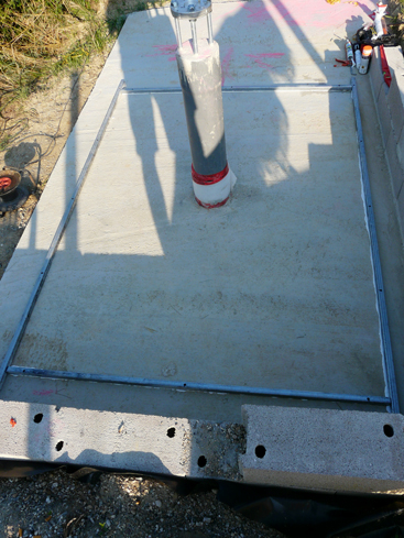

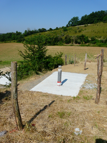

Allez, on coule le pilier aprés avoir mis à niveau la platine...
... et on finit par couler la dalle le lendemain:rolleyes:.

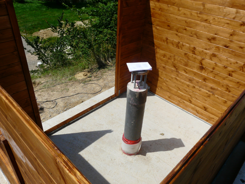

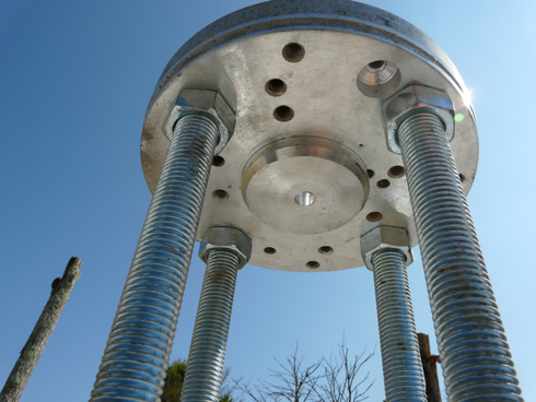

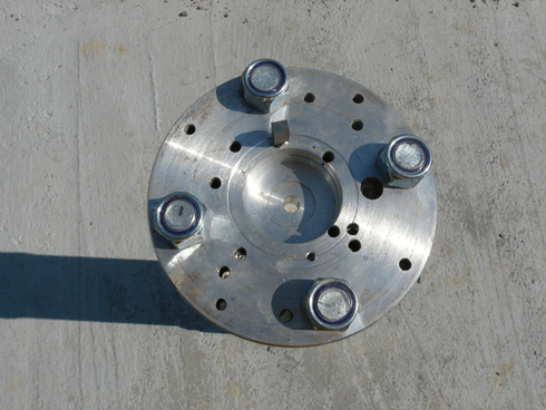

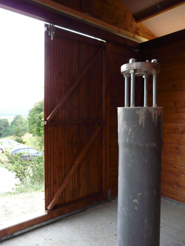

Petit Crop sur "the platine en Alu", Dédé, mon beau père, m'as fait une pièce fait maison, faut dire qu'il touche sa bille dans la ferronerie:be:.
Tiges de 20mm, longueur 50cm.

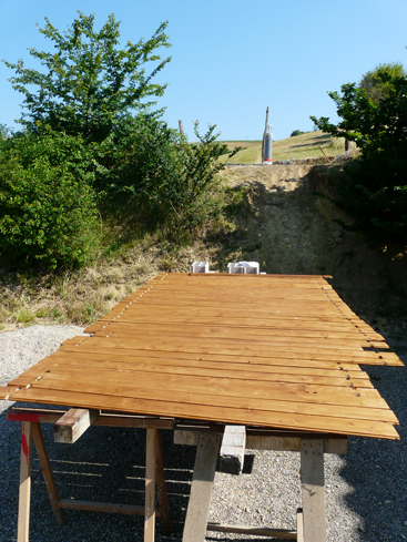

Et pour faire passer le temps du séchage, ben faut bien lasurer:be:

Le sol d'ici est vraiment particulier, c'est vraiment du roc (20 cm de terre végétale + 60 cm dans du roc). Le diamètre du trou fait 40cm, et il a été creusé à la tarrière, qui a beaucoup souffert:be:.

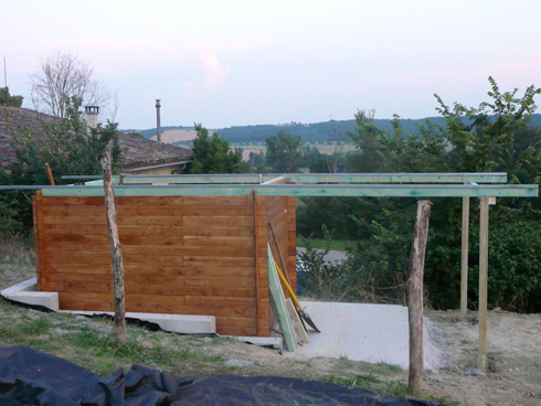

Concernant l'abri, j'ai opté pour un achat d'un chalet de 270x210, avec pour projet de faire un toit ouvrant, et par la suite je créerais une extension, pour me permettre d'avoir un poste avec bureau à l'abri du grand froid hivernal.
Je monte la partie parois ce WE, pour le toit il va me falloir des demi-chevrons pour la pose des rails, le renfort de la structure du chalet et les poteaux extérieurs pour le soutien du toit en mode "ouvert".

Ouais, pareil, je cherche (mais j'attends de voir l'abri monté) le meilleur moyen pour bien ceinturer les 4 pans, puis la disposition des poteau de renforts pour soutenir les demi chevrons avec le poids du toit, enfin, faire de sorte que tout se casse pas la gueule à la première ouverture du toit, le jour de l'inauguration:be::be::be:

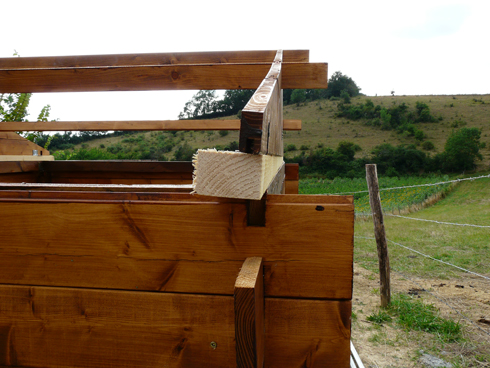

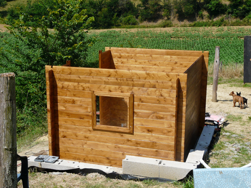

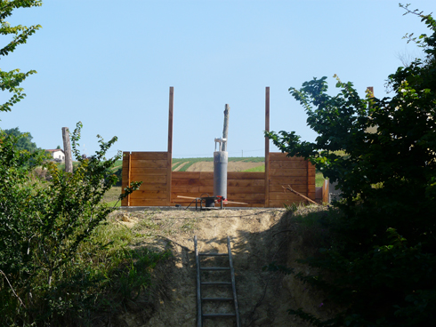

Ce WE bien cuisant, nous a permis de continuer les travaux. Dans l'ensemble, pas de grosse mauvaise surprise:be:.
Have a look:p:

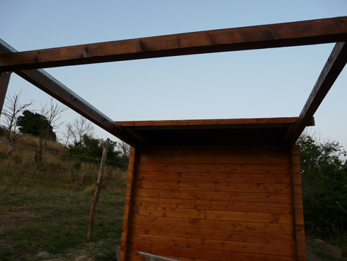

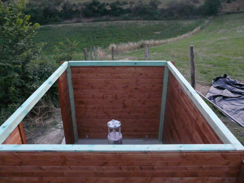

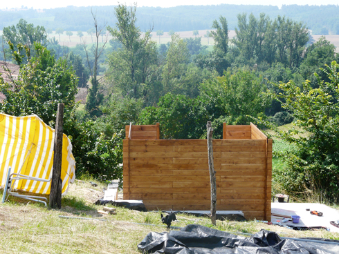

Réalisation de la base de l"abri, qui servira à surélever l'abri et permettre l'étanchéité de celui-ci (j'ai dû vider 3 cartouche de silicone:be:)
Début du montage
Puis on a terminé sur l'ossature pour solidifier l'ensemble et permettre de recevoir les rails pour le toit coulissant
Voili voilou:be:
Affaire à suivre...
Bon boulot Lascabras !
tu as mis finalement des chevrons entiers ?
Sont ils "à l'intérieur" comme il semble sur cette photo ? les chevrons-support au 4 coins sont ils suffisants au niveau flexion ?

Salut comete54;),
Oui, nous avons mis des chevrons (75x63) entier pour créer l'ossature, la partie exterieur des chevrons reposent sur les parois de l'abri, et c'est sur ces mêmes chevrons que je poserais les rails (innovation dans le systèmede rail, surprise, à voir prochainement:p ).

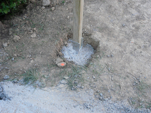

Aujourd'hui, nous allons couler du béton pour la pose des platines des poteaux extèrieurs.

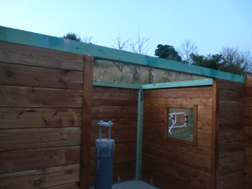

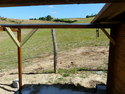

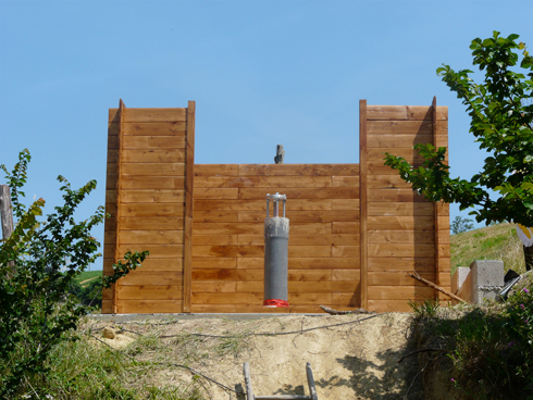

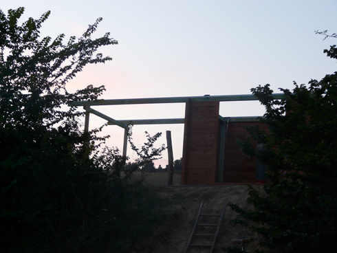

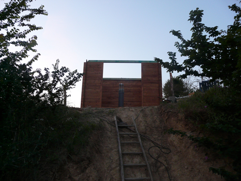

Nous avons "tombé" l'ossature extèrieur, voilà les photos:
A suivre...

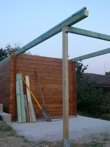

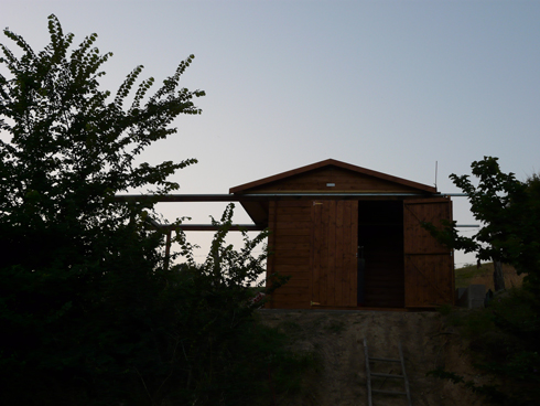

Ca y'est, il est couvert le bougre. Nous avons terminé le toit ce WE, sous un cagnasse d'enfer:cool:.
Il me plaît beaucoup, je lui trouve beaucoup de charme:wub:.
Voici l'avancée en photo:

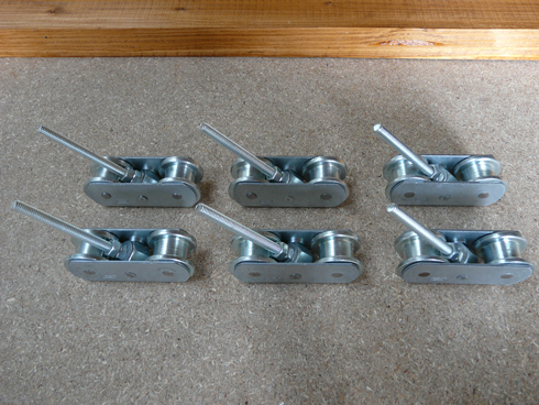

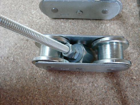

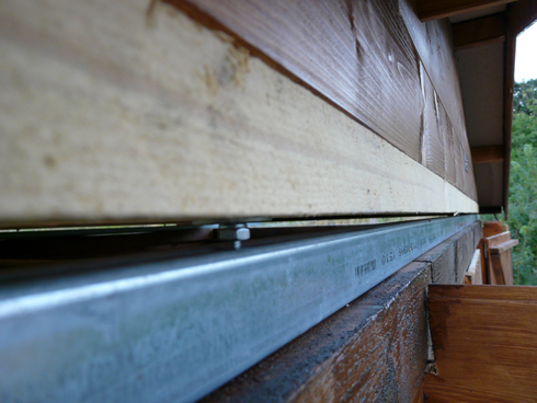

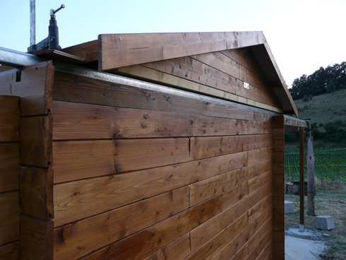

Pour les rails, j'ai opter pour l'achat de rails pour ouverture en suspension, sauf que là je les ai mis a l'envers, afin que le toit soit sécurisé...
Voici le montage de la fixation du roulement qui recevra la base du toit:

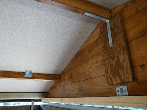

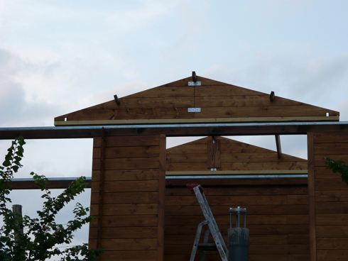

...construction de l'ossature du toit...
...le toit fini, et la liaison avec les rails effectué...
...la liaison...
...les renforts s'imposent...
...et pour finir une ptite vue d'ensemble.
Voili voilou:be:.

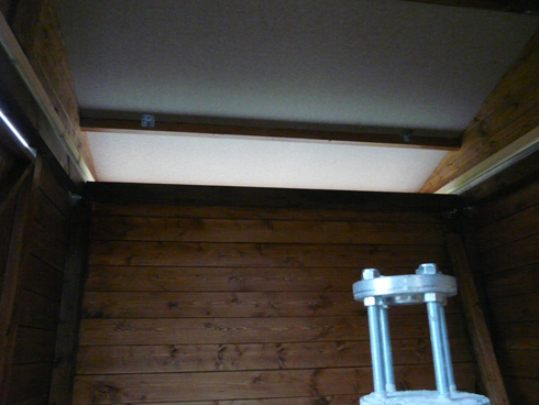

Bon je reviens à mes moutons:be:, en vue d'une acquisition future d'une nouvelle monture qui remplacera ma ch'tite CG5, je me lance dans la réalisation de l'agencement intérieur, pour être plus précis: le parquet et les parois, ben oui, faut bien se motiver:p.
Bon, j'ai plus ou moins trouvé toutes les infos, sauf que je sèche sur le type d'isolant le mieux adapté:?:.
Je me retrouve donc, avec le choix entre 2 matériaux, les voici donc:
PANNEAU POLYSTYRÈNE EXTRUDÉ (Ep 40mm, R=1.20)
et
PANNEAU ISOLANT EN LAINE DE BOIS (Ep 40mm, R=1.05, Hygrorégulateur)
A savoir lequel est le plus adapté, je m'en reporte aux connaisseurs.
Aussi, si vous avez des astuces pour une iso adéquate aux abris en bois, sachant que les parois de mon abris font 19mm.
Est il utile (et si oui, quel est il) de poser un film entre la paroi intérieur et l'isolant, et est il utile de créer un pont thermique?
Pour cacher l'isolation, j'utiliserai ce style de panneau en Ep 9mm:
J'attends avec impatience vos retours;)
