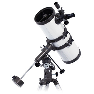

Je viens de trouver un autre télescope a plus grand diamètre (150) mais je n'est jamais entendu parler de cette marquer si vous pouviez me renseigner
http://www.astroshop.de/fr/telescope-teleskop-service-ts-n-150-1400-megastar-eq-1/p,4260#tab_bar_1_select
merci d'avance
Même pas besoin d'ouvrir le lien.
150-1400-megastar-eq-1: Un catastrophique du même gabarit qu'un 150 sur une monture pour un 114.
Pour 50E, prends le.
Quoi, c'est juste les frais de port pour cette bouze ?
Pourquoi dis tu EQ1 leimury ?
dans les caracteristique y'a marquer EQ3
Je dirais encore un coup commerciale pour atirer le client ;) je confirme ce que dit leimury, c'est une EQ1! dans tout les scopes que tu as cités depuis le début, ma préférence irai au 130/900 skywatcher ou au 130/650 de la même marque...à toi de voir pour la focale ;)
Mix
On pourrait écrire EQ17 que ça resterait une EQ1 voir une EQ2.
Pas d'emplacement viseur polaire, pas de réglage fin en azimut, grosse roue de motorisation et un axe DEC pas plus gros qu'une jupe d'oculaire.
Un newton 150/1400 avec un tube de 150/750, c'est un dauboscope.
Après tout, c'est tes sous.
Chez le même revendeur, tu as un dobson 150/1200 pour 230E.
Là tu auras du matériel valable.
