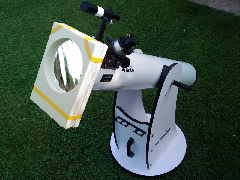

J'ai récemment acheté le Baader Astro Solar filter chez Teleskop-express (20€) :
J'avais trouvé cette technique intéressante, avec un tuyau de PVC et son bouchon.
Mais j'ai pas trouvé de tuyau de PVC assez large pour mon 150 :p
Alors j'ai eu une autre idée, sans risque de déchirer cette feuille fragile, et permettant même de la garder intacte pour une autre utilisation (on sait jamais) : du polystyrène extrudé :be:

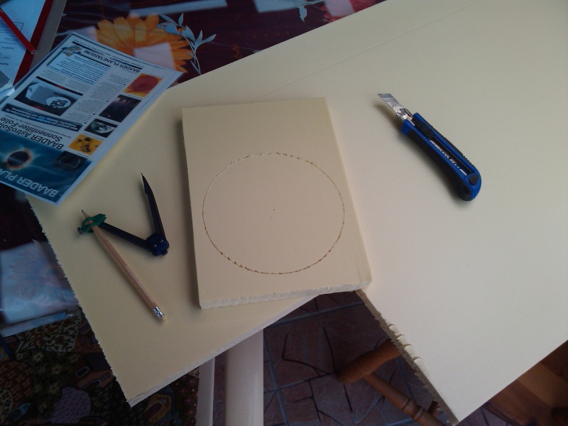

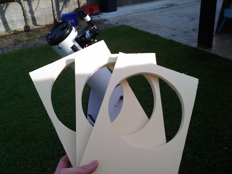

Tout d'abord, couper un rectangle un peu plus grand que le format A4,
puis faire un joli cercle circulairement rond :p du diamètre extérieur de l'instrument (un poil plus gros en fait) :

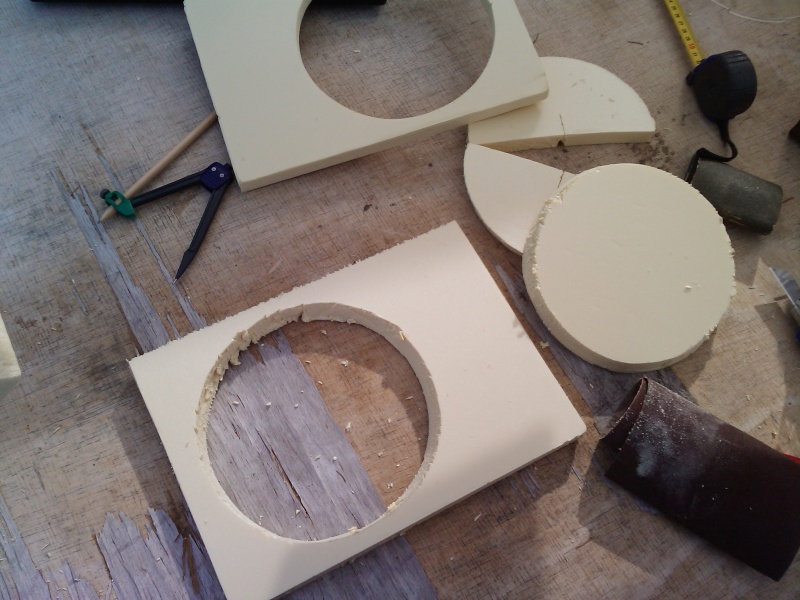

Découpage au cutter (bonjour à PacMan !) :

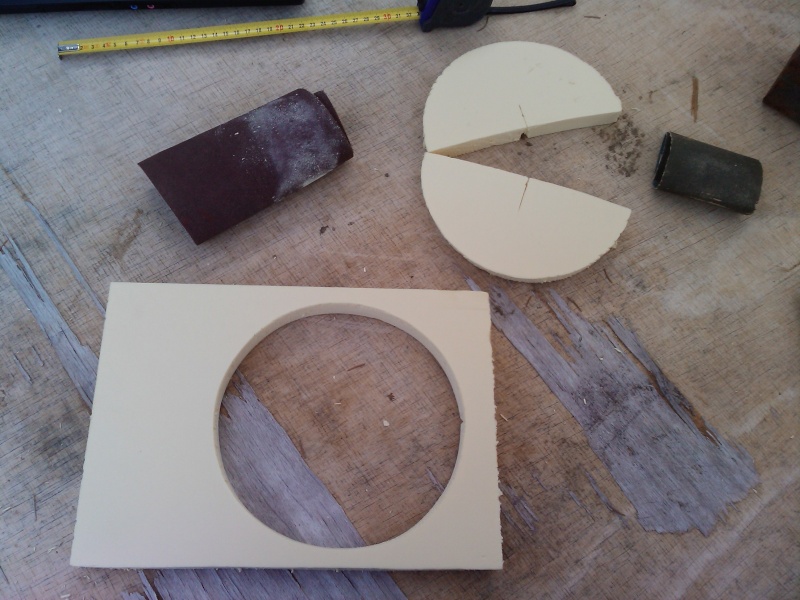

Une deuxième fois, fait plus à l'arrache, mais un peu de ponçage et c'est parfait :
Un troisième pour la route :

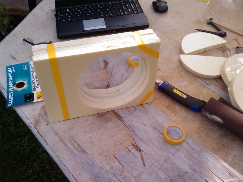

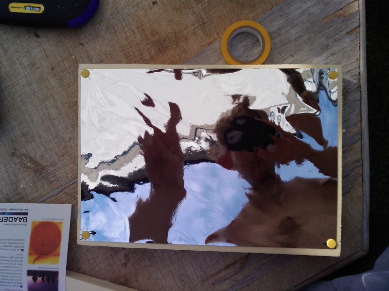

Puis punaisage de la feuille sur une des plaques, pour que la feuille soit un peu tendue :
Scotching du tout, pour que sa tienne bien ensemble :

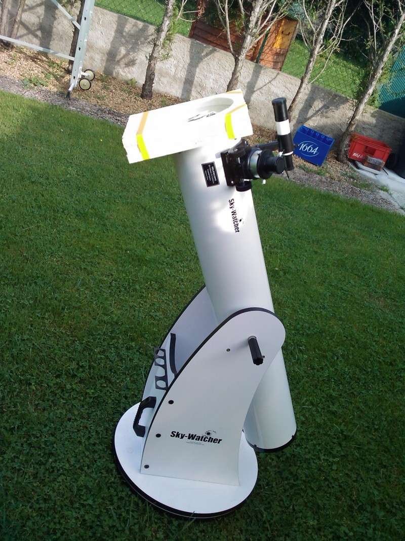

Et voila, il tient sans forcer sur la feuille grâce aux vis de fixation du miroir secondaire qui dépassent du tube (c'est pour cela que y'a 2 épaisseurs de polystyrène de ce coté ;)
Voilà voilà, si sa peut aider quelqu'un, tant mieux :)

Il n'y avais pas de vent quand j'ai essayé, mais il est un peu coincé sur le tube.
Quand il y aura du vent, si je vois que sa bouge, je bricolerai quelque chose pour le coincer, je pense que sa devrais pas être compliqué grâce aux vis de maintien du miroir secondaire :)
Vu le danger, faudrait peut être le faire... avant que tu ne vois que ça bouge...
C'est vrai que sa me ferai chier de perdre un oeil alors que je suis si près d'avoir mon permis moto ...
J'ai le temps cet après midi, si j'arrive a bricoler quelque chose, je le posterai à la suite.
Merci de vos remarques :)
Et n'oublie pas de ne pas enlever les capuchons du chercheur... Pour pointer le soleil, il suffit que l'ombre du tube soit "minimale"
