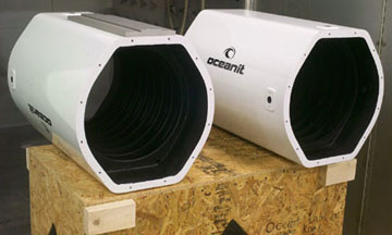

Il me reste assez de matière première pour refaire un tube pour mon OO150.
Dès que le soleil repointera son nez, je m'y mets, en tenant compte de toute vos remarques.
Par contre, il ne sera pas cylindrique, mais comme celui ci :
Afin de pouvoir se passer d'anneaux et avoir un "plat" pour l'instrument guide ... vu que ce OO est mon astrographe principal ...
et tant je l'envoie à réaluminer ... si mam' la comptable accepte ... :be:
