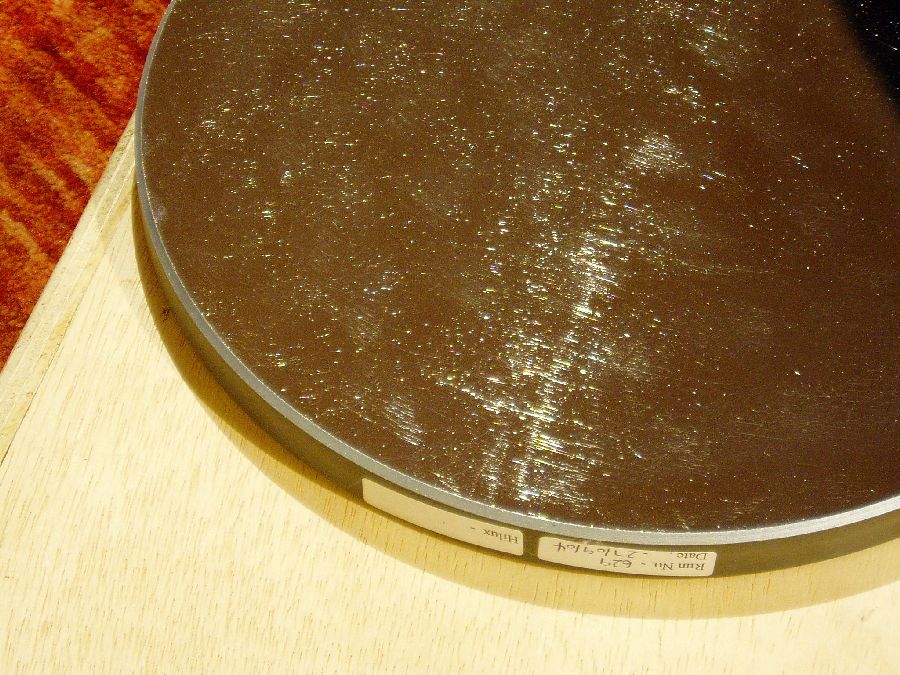

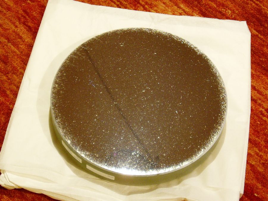

Pour le voyage hilux, impérativement demander à ce que le miroir soit emballé comme à l'aller, sans quoi il te revient avec une aluminure en dentelle. Refuser l'envoi du miroir scotché sur une plaque de carton et enveloppé (côté face optique) avec du papier de soie, ça fait des dégâts considérables. Voir le post d'epsi sur le même sujet.

A notre premier envoi, c'était n'importe quoi, papier de soie sur la surface optique des bulles plein la boite du miroir. Bilan, on avait un miroir fraîchement aluminé entièrement rayé!:confused: (heureusement pas en profondeur). On a négocié le retour pour refaire le travail gâché par le transport, et le second envoi a été réalisé selon nos demandes expresses, alors qu'ils n'en comprenaient pas l'utilité, disant que leurs clients n'avaient jamais eu à se plaindre de leur emballage, sauf nous et quelques autres français qui avions envoyé nos miroirs au même moment. Peut être leurs méthodes ont-elles changé, mais je trouve utile de leur préciser, ça ne mange pas de pain.
Juste une question: du coton médical sur le côté aluminé c'est mauvais?
Tout ce qui frotte la surface pendant le transport est mauvais. A priori, on penserait que ça ne bouge pas si c'est bien calé, mais en réalité, les à-coups inévitables du transport (et je ne parle même pas des chutes de colis qui doivent pouvoir tomber de 1m sans dommage) provoquent des mouvements (si ce n'est du miroir, ce sera de ton coton soumis à des accélérations et décélérations... Ça paraît infime mais au final, tu te retrouves avec une aluminure rayée et lorsque tu la regardes en lumière rasante, ce n'est pas des piqûres d'épingles que tu vois comme pour toutes les aluminures, mais une patinoire qui vient de servir pour une compét!! :cry:

Voilà j'ai retrouvé ces 2 photos d'un 300 et de notre 250; Le 300 est rayé sur toute la surface et le 250 n'a plus d'aluminure sur le bord!
:cry: Ca faisait peur!!!
Pas terrible en effet.
